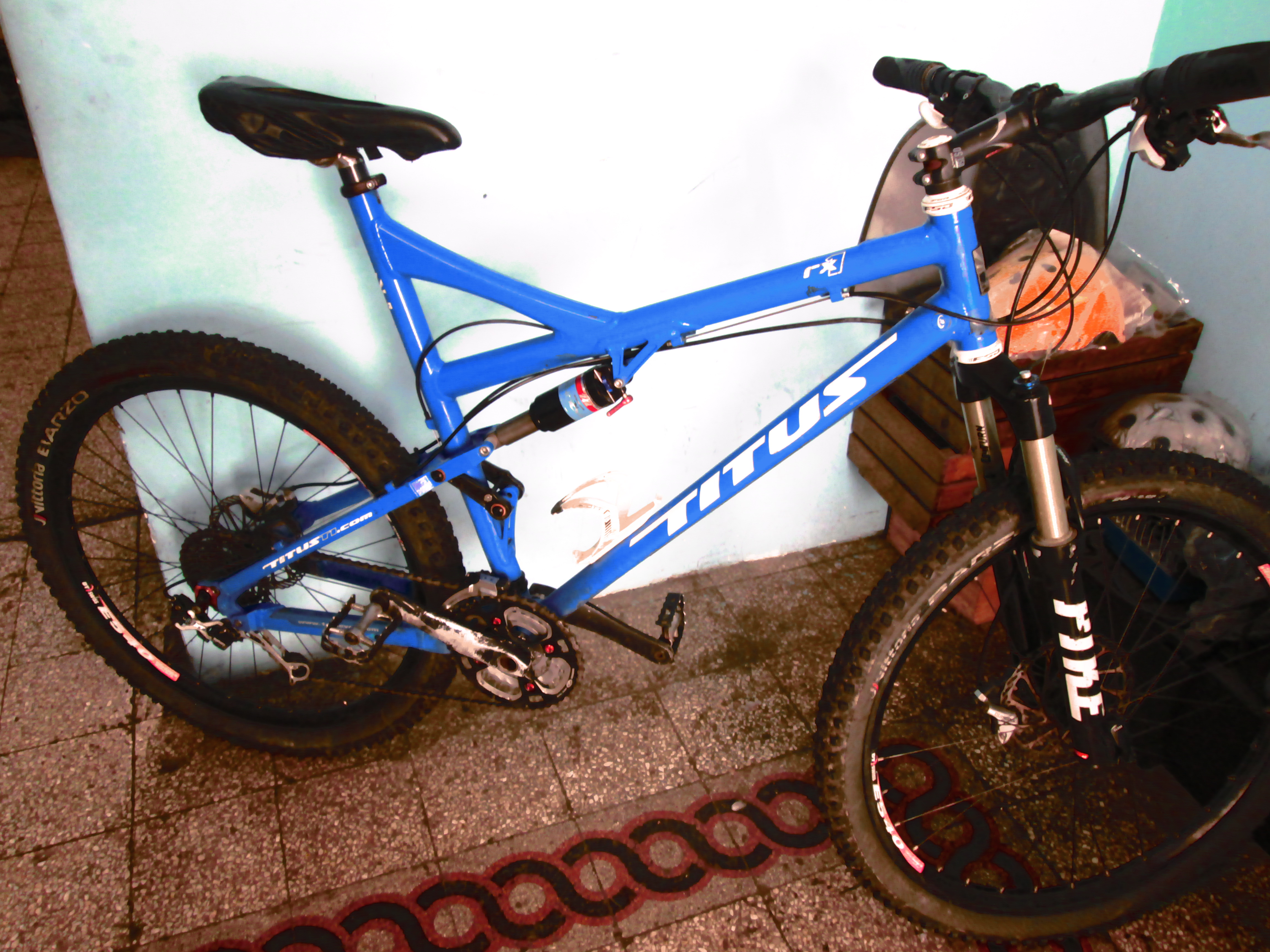

Ciao,mi servono spunti per elettrificare questa bici, stavo pensando ad un centrale o un hub molto snello al posteriore e batteria a borraccia,l'utilizzo sarebbe solo cittadino circa 30km a/r come le altre che ho la velocità non mi interessa 25/30km/h sono più che sufficienti, ma deve avere una bella coppia in basso, adesso giro con una 26 con bpm 14 a 48V e vado benissimo, però questa bici qui è meglio!

Se come dichiari fai solo asfalto e ciclabili è molto meglio un hub, ma naturalmente niente velleità off-road.
Se vuoi alleggerire il posteriore puoi pensare di acquistare un Bafang della serie inferiore a quella dei PBM o uno MXUS con codice adeguato alla velocità che desideri ottenere, ho girato anni con un SWXH sovralimentato senza alcun problema...

...i motori MXUS non li conosco, vanno bene?...si aprono facilmente per cambiare gli ingranaggi?che codice consigli, per non rimpiangere il bpm 14/48V, sempre survoltato a 48V?
Inserito il - 28/07/2022 : 08:57:33  Mostra Profilo Invia a Barba 49 un Messaggio Privato  Rispondi Quotando
Tutti i motori di dimensioni inferiori ti faranno rimpiangere il BPM 14 survoltato, è matematico!!!

Un motore piccolo MOLTO buono è il q128h versione 800w.. sa 48v va come un bpm. Lo vende bmsbattery, prendi la versione 201 rpm, fa circa i 30 kmh e ha ottima coppia. Provato personalmente.

...il q128c CST sarà lo stesso motore con la cassetta?... lo danno 500W e non 800W

Questo è con cassetta e 800W: https://bmsbattery.com/motor/1130-18552-q128c-135mm-36v800w-cst-rear-driving-ebike-hub-motor.html#/213-rpm-201

no, ci sono dei lunghi post su endless sphere. per far posto al cuscinetto della cassetta ha ridotto lievemente il motore. Il 500w in confronto non va nulla ( riferisco, io ho provato solo il motore a vite da 800w)
