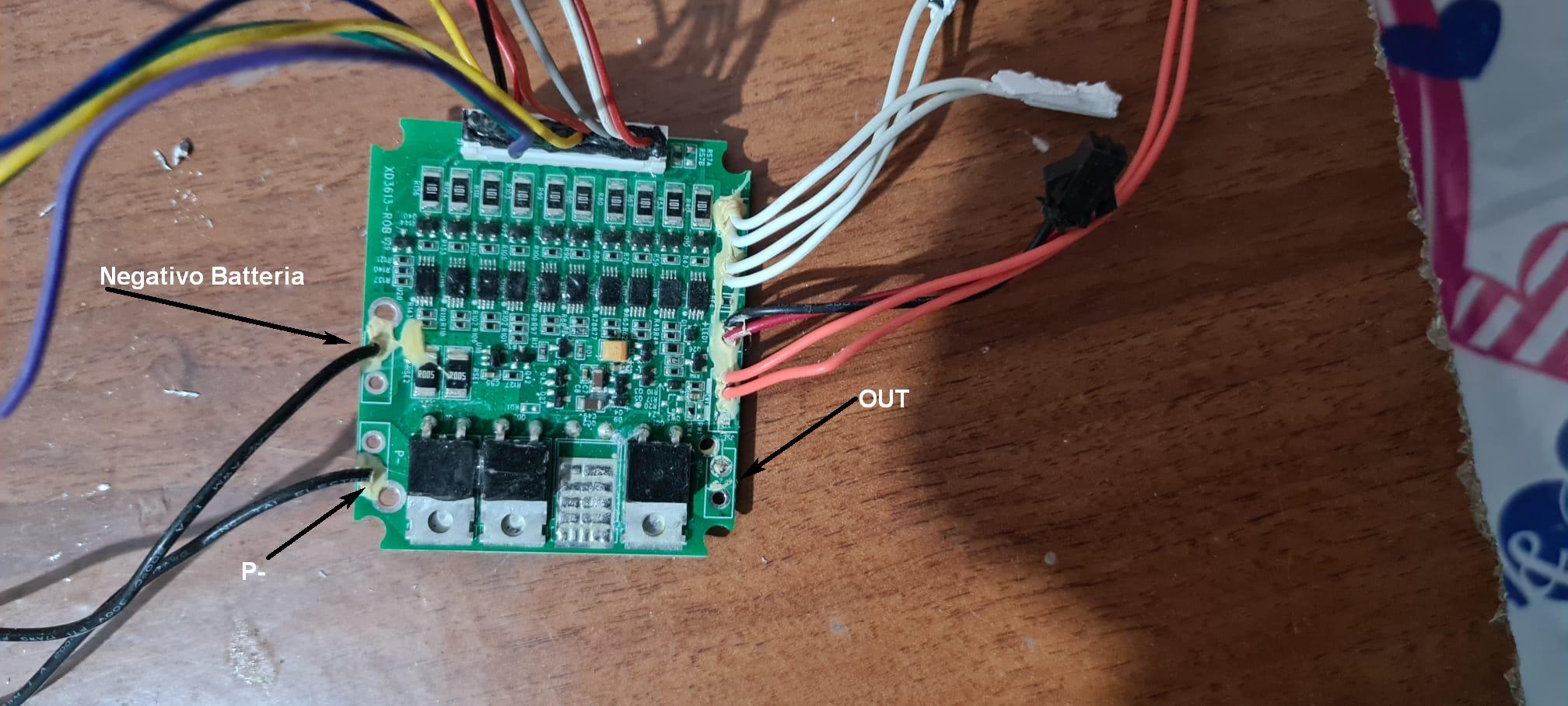

Giorno ragazzi,
ho un BMS 10s ma un dubbio sul P- e OUT, ho individuato il Negativo che va collegato alla batteria, ma ora ho un dubbio su dove saldare il P- e OUT.
In teoria il P- andrebbe saldato sull'uscita negativa della batteria e l'OUT sul ingresso del caricabatterie negatrivo? (anche se OUT mi mette il dubbio)
Posto l'immagine del BMS
216,41 KB

Di solito il P- è l'out, guarda se nel circuito è collegato con l'out.
B- e batteria
C- è caricacatore, negativo.
Mali sembra manchi un componente, sei sicuro funzioni?

Il BMS funzionava cosi com'è in foto.
Il P- non è collegato con l'out
Purtroppo non c'è il B- e C- sulla scheda ed è per queso che ho qualche dubbio
Inserito il - 27/07/2022 : 13:26:35  Mostra Profilo Invia a Barba 49 un Messaggio Privato  Rispondi Quotando
Vuoi dire che sulla scheda dove c'è il cavetto che va al negativo della batteria non ci sono sigle? E tu allora come hai fatto a decidere di collegarlo al negativo?
Comunque in tutti i BMS che ho maneggiato il P- è l'uscita della batteria, infatti P- sta per "Power negative"...

le uniche due sigle sono P- e OUT ma se il P- è il negativo della batteria che utilizzerò per il carico rima. e l' OUT che utilizzerò per il negativo del carica batterie, può essere corretto?

I BMS sono di due tipi, alcuni accettano la ricarica attraverso gli stessi due cavi che servono per la "scarica" (BMS bidirezionali) altri invece hanno una piazzola apposita con scritto (C-), ma non ho mai visto un BMS come il tuo.

Questo BMS non è bidirezionale perché sulla base del case bafferia ha i due connettori carica e scarica separati ed è proprio questo il dubbio...
Il P- e L'OUT da collegare correttamente!
Se per errore dovessi invertire la carica dalla scarica cosa succederebbe?
Inserito il - 27/07/2022 : 16:35:50  Mostra Profilo Invia a Barba 49 un Messaggio Privato  Rispondi Quotando
Avere due connettori separati è la norma per qualsiasi batteria, ma se il BMS è bidirezionale sono collegati internamente in parallelo...

Grazie per la delucidazione ma ho appena controllato e le uscite sulla sono tutte separte
Inserito il - 28/07/2022 : 08:54:37  Mostra Profilo Invia a Barba 49 un Messaggio Privato  Rispondi Quotando
Bene, ma allora il negativo del connettore di ricarica su quale piazzola del BMS è saldato? Di solito su C-...

è questo proprio il dilemma perché nella. piazzola non alcuna lettera che mi indica il C-

c'è un modo per testare la bontà del BMS?
Inserito il - 30/07/2022 : 06:38:01  Mostra Profilo Invia a Barba 49 un Messaggio Privato  Rispondi Quotando
Molto complicato, in teoria dovresti avere 10 piccoli voltmetri collegati a tutti i paralleli di celle e vedere come si comporta durante la ricarica, dovrebbe accadere che nessuno dei paralleli durante tutto il ciclo supera mai la tensione massima di taratura del BMS...
Comunque mi stai dicendo che la piazzola dove termina il cavo negativo della presa di ricarica non porta alcun contrassegno?
Comunque è separata dalle altre o è in comune con un altro cavo?
Ultima domanda, ma è un BMS nuovo o fa parte di una batteria completa di contenitore?

1) è un BMS completo di contenitore che è stato smontato.
2) si nn ha nessuna sigla segnata nella piazzola
3) non è in comune con nessun altra
Inserito il - 30/07/2022 : 09:35:44  Mostra Profilo Invia a Barba 49 un Messaggio Privato  Rispondi Quotando
Quindi è un BMS "proprietario", non commerciale... Ecco il perchè delle incongruenze, le case produttrici di batterie infatti spesso usano roba personalizzata.
