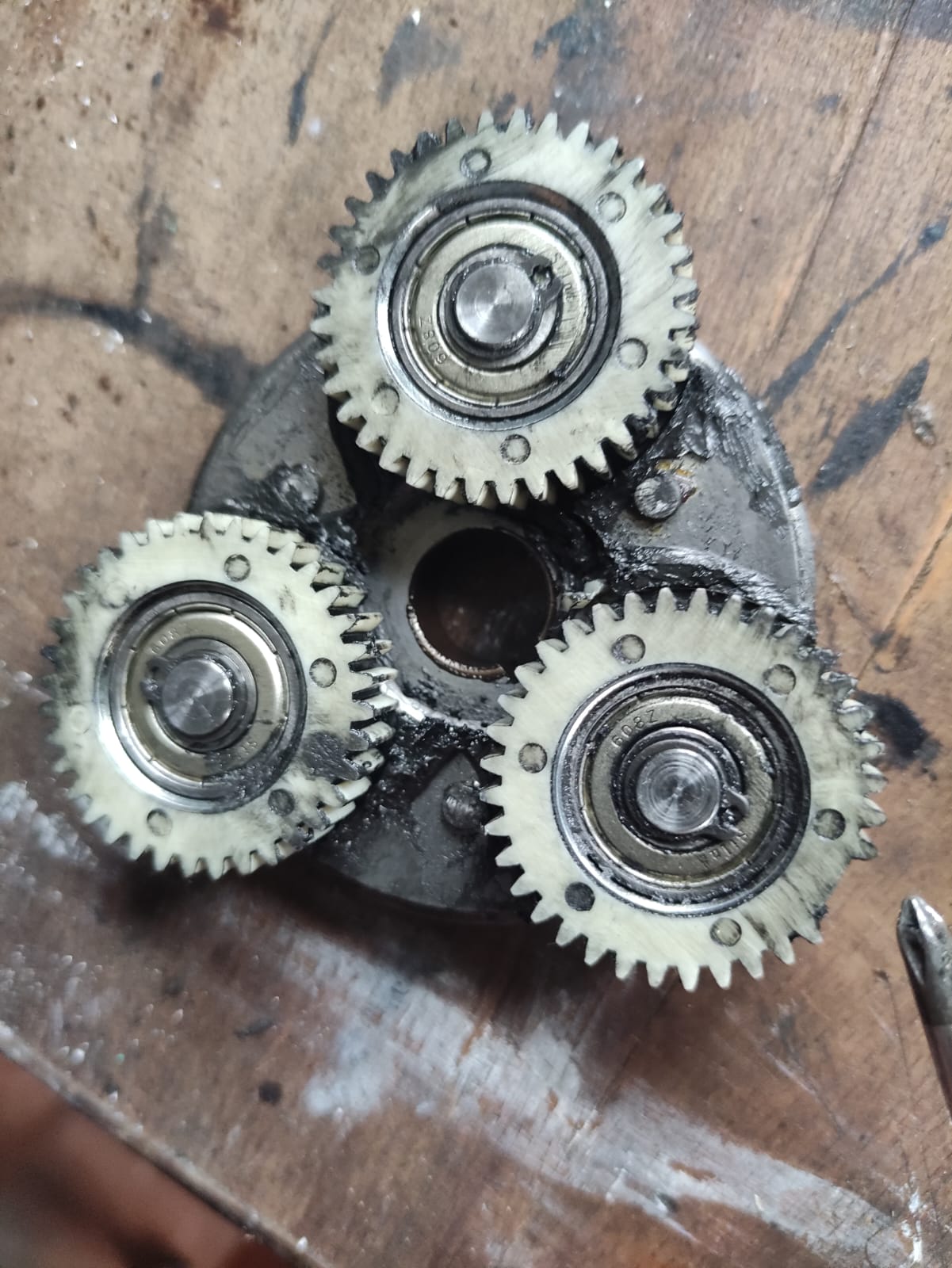

Probabilmente avrai bisogno di contattare la ditta per la sostituzione degli ingranaggi ti conviene, anche se saranno chiusi chiedere la disponibilità..

Ma guarda che se sono gli ingranaggi con 6 euro te la cavi, basta solo smontare la ruota ed aprire il motore e vedere lo spessore e diametro degli ingranaggi.
https://it.aliexpress.com/item/1005003681086898.html?spm=a2g0o.order_list.0.0.2c1e3696BgLroX&gatewayAdapt=glo2ita

Magari! Questa sì che sarebbe una bella cosa, grazie!
4130 Messaggi
Inserito il - 14/08/2022 : 16:54:20  Mostra Profilo Invia a giordano5847 un Messaggio Privato  Rispondi Quotando
Cara Norma se abitavi vicino a me te l'avrei già aggiusta io, ho tre ingranaggi che avevo dimenticato di avere! Li ho trovati dopo averne ordinati tre per un amico che li aveva rotti.
te li spedirei ma costa meno ordinarli e poi chi te li monta?

Inserito il - 18/08/2022 : 17:43:15  Mostra Profilo  Visita l'Homepage di Norma Invia a Norma un Messaggio Privato  Rispondi Quotando
Oggi ho portato la Scoobì da Dolganov e, come potete vedere dalla foto allegata, si tratta di un ingranaggio rotto
215,65 KB
Purtroppo però quelli che ho comprato da Amazon sono 12mm e ci vorrebbero da 10mm. Su Amazon ci sono, ma arriverebbero tra un mese Qualche altro sito dove cercare? Sto guardando Aliexpress, ma son tutti da 12mm
@giordano, per caso quelli che hai sono da 10mm?
bpaperino
61 Messaggi
Inserito il - 18/08/2022 : 17:53:21  Mostra Profilo  Rispondi Quotando
Questi sono da 10mm
https://it.aliexpress.com/item/1005001304275805.html?spm=a2g0o.productlist.0.0.532b774aZJ5wXf&algo_pvid=0a6eac0f-b470-4332-98f0-1b7e14a0a00c&algo_exp_id=0a6eac0f-b470-4332-98f0-1b7e14a0a00c-16&pdp_ext_f=%7B%22sku_id%22%3A%2212000015639440254%22%7D&pdp_npi=2%40dis%21EUR%216.83%216.83%21%21%217.49%21%21%402100bb4c16608379095194741e25c1%2112000015639440254%21sea&curPageLogUid=fA6ITyiyF3k2
Norma
1409 Messaggi
Inserito il - 18/08/2022 : 17:56:38  Mostra Profilo  Visita l'Homepage di Norma Invia a Norma un Messaggio Privato  Rispondi Quotando
Grazie! Io li stavo cercando da un'ora...
6813 Messaggi
Inserito il - 18/08/2022 : 20:08:30  Mostra Profilo Invia a MilleMiglia un Messaggio Privato  Rispondi Quotando
Bene (nella sfiga) si rimette a posto con poco, non ci avrei scommesso.
