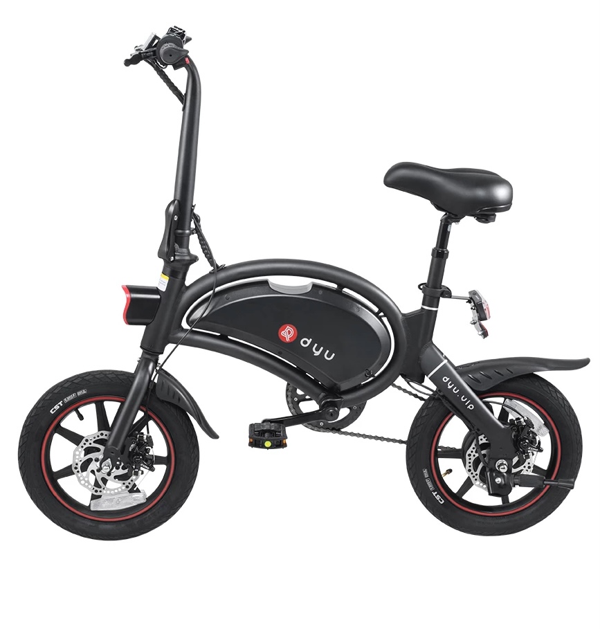

Buonasera sono da poco entrato nel mondo delle bici elettriche e ho comprato questa mini bici Dyu d3+ ….. Avrei bisogno di capire se si può apportare qualche miglioria perché la trovo leggermente fiacca. La uso prevalentemente per andare al lavoro 20km totali con la possibilità di ricaricare sul posto di lavoro. Grazie.

Ok allora posto foto. Comunque volevo aumentare un po’ la potenza so che il limite è di 25 km orari e il gas non è legale infatti non voglio farla diventare un motorino ma un qualcosa in più lo vorrei. Nella mia ignoranza pensavo di cambiare il motore con uno da 500w

Se vuoi avere 500W di potenza anzichè 250W basta che tu sostituisca la centralina, è lei che decide la potenza: Paradossalmente (per i non esperti) se monti un motore da 500W lasciando la tua centralina da 250W NON otterrai alcun aumento di prestazioni!!!
Naturalmente la velocità massima rimarrà la stessa, avrai solo più tiro in salita e più accelerazione nelle ripartenze ai semafori, se è questo che desideri: Il problema però è che QUASI SEMPRE queste bicine hanno una batteria talmente minimale da essere in grado di alimentare APPENA una motorizzazione da 250W, quindi dicci che tensione e che capacità ha la tua batteria e poi potremo consigliarti in modo da non fare cavolate e distruggerla in pochi giorni.

Barba dovrebbe essere 36V 10Ah, ma immagino calcolati da cinesina...
Oltretutto anche se dovesse arrivare ai 25 Kmh con le ruotine da 14" non ne aumenterei mai la velocità, soprattutto in una città con il fondo stradale come quello romano, che mi accomuna con il nostro nuovo amico di forum.
Parlo a ragion veduta possedendone una che le ruotine le ha addirittura da 12" (la famosa Egolite TAG di tanti vecchi report soprattutto romani)

Si la batteria è 36v 10,4 Amp. E comunque vorrei evitare di distruggerla ho visto i prezzi di centralina e motore e ci investirei pure ma le batterie hanno un costo assurdo.

Bene, chiarito che hai una batteria "della mutua" allora è meglio evitare di fare modifiche che la stressino ancor più di quanto lo sia adesso, e montare una centralina da 500W (quindi da 13A continui e 25A massimi) è una modifica distruttiva per la tua.
Come ti ho scritto sopra è inutile che tu prenda in considerazione la sostituzione del motore, BASTA la centralina, ma NON con la tua attuale batteria che è nata per lavorare al massimo con una centralina da 7A continui e 14A di picco.

che tradotto in modo ancora più chiaro:
- dovresti cambiare la batteria (e hai una bipa di una forma particolare, per cui dovresti fare qualche accrocco appeso da qualche parte in sostituzione di quella che hai nel telaio)
- dovresti cambiare la centralina (e la pulsantiera di comando del tutto) trovandone una con le giuste caratteristiche, ma da infilare nello spazio immagino angusto che hai attualmente, o da appendere al telaio con un ulteriore accrocco...
- ti ritroveresti con una bipetta con ruote da 14" che va almeno a 30/35 all'ora (bastano? per meno te la tieni originale no?) in modo evidentissimo sulle strade di Roma, facilissima da beccare e da sanzionare con multe pesanti sequestri e sanzioni previsti dal cds... ah, a 35 all'ora su quelle ruotine da 14" non te lo consiglio proprio, è una roulette russa con la sicurezza e sopra ci sei tu...
- ti rimarrebbero una centralina, una pulsantiera e una batteria inutilizzate in cantina
Constatazione ulteriore, ad una media di 25 kmh, per fare i tuoi 10 km (andata o ritorno), ci metti 24 minuti, mentre a 30 kmh ce ne metti 20... vale la pena per 4 minuti a tratta sfasciare completamente un prodotto appena comprato, spendendoci davvero parecchi soldi ed avendo alla fine come risultato qualcosa di comunque accroccato?
Se proprio è necessaria maggiore potenza in salita, o una maggiore velocità media, come ti è stato detto da chi ha moolta più esperienza di me, non credo sia il modello adatto, se è così necessario, meglio orientarsi su altro, probabilmente perdendo in maneggevolezza e leggerezza, ma io la terrei così, carina e maneggevole, al massimo al primo cambio di copertoni, se possibile, metterei qualcosa di più scorrevole e/o appena più sottile, potrebbe farti ottenere un comportamento un po' più vispo e ridurre leggermente i consumi...
Facci sapere
