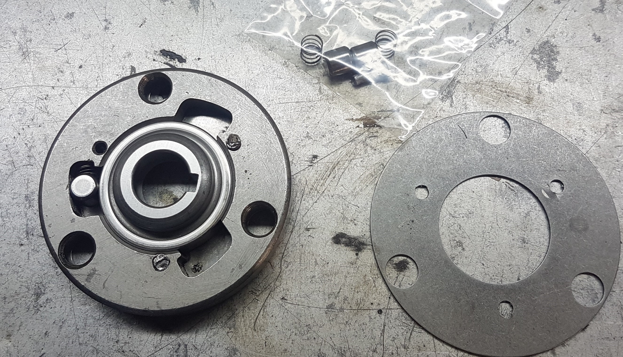

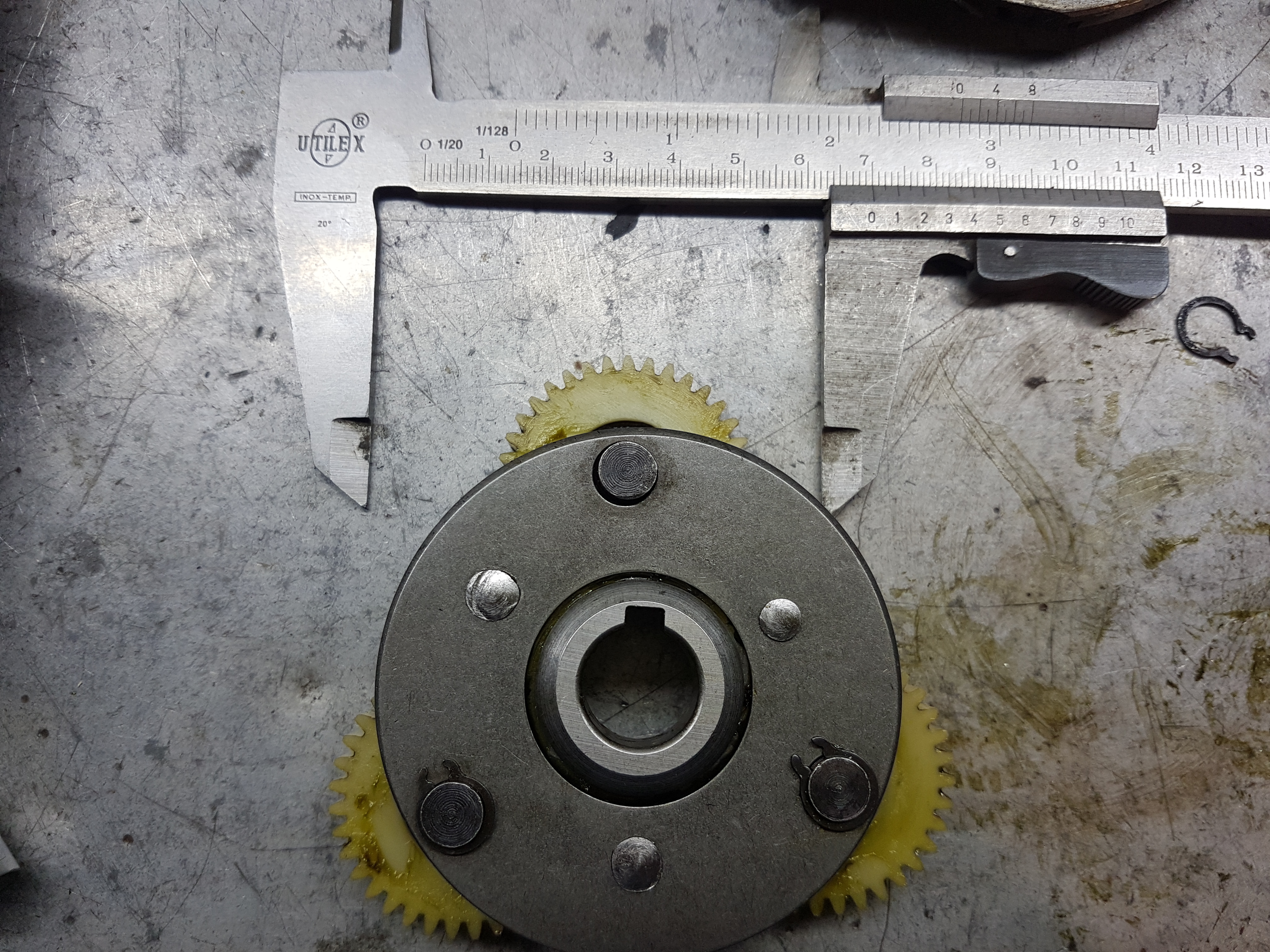

buongiorno a tutti :-)
Ho una e-utilitaria home made con motore posteriore , un pò vecchio come modello esternamente non ha alcuna scritta ma all' interna ho trovato il marchio bafang
Dopo circa 3500 km di utilizzo senza alcun problema e successo che nelle salite dove aumenti la quantita di assistenza , si sente il motore che sale di giri ma non cambia la velocita della bike
Smontandolo ho trovato tutti gli ingranaggi interni in perfette condizioni anche la terna in plastica
Ho anche aperto la frizione sulle parti dove lavorano i tre cilindretti che danno la trazione e le superfici ad occhio non presentano danneggiamenti
rimontandola con una pulizia dal grasso che aveva internamente nel successivo uso la bike ha manifestato lo stesso problema , la frizione continua a slittare ...

Inserito il - 18/08/2022 : 13:00:31  Mostra Profilo Invia a Barba 49 un Messaggio Privato  Rispondi Quotando
Si, è fissata per interferenza e potrebbe anche slittare... Non mi è mai capitato di vedere una ruota libera perfettamente pulita ed in ordine che slitta, per questo ti chiedevo di controllare altre cose.

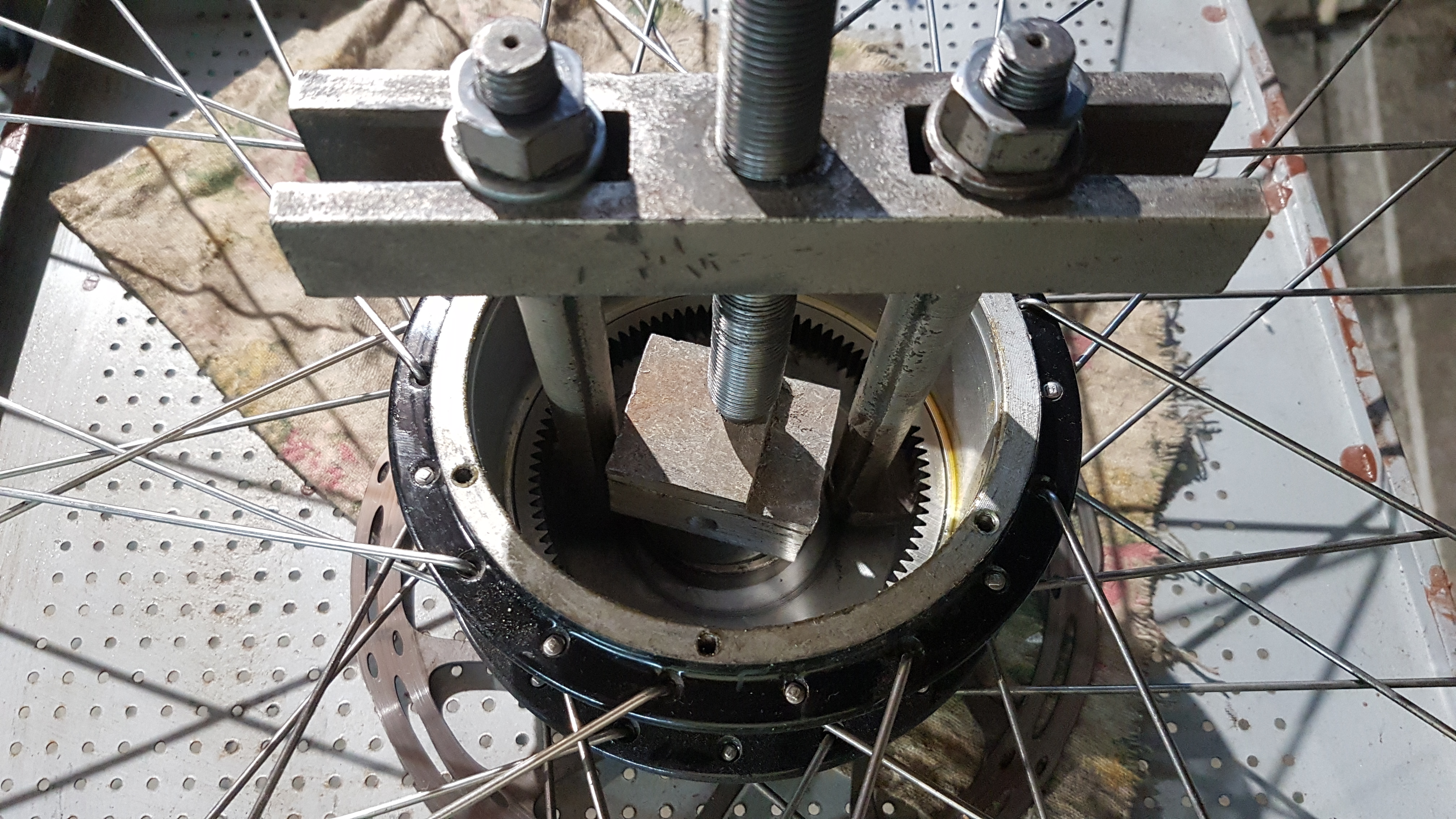

Inserito il - 18/08/2022 : 16:57:02  Mostra Profilo Invia a Barba 49 un Messaggio Privato  Rispondi Quotando
@Giordano: Nei Dapu è avvitata, nei Bafang e altre marche assolutamente no!!!

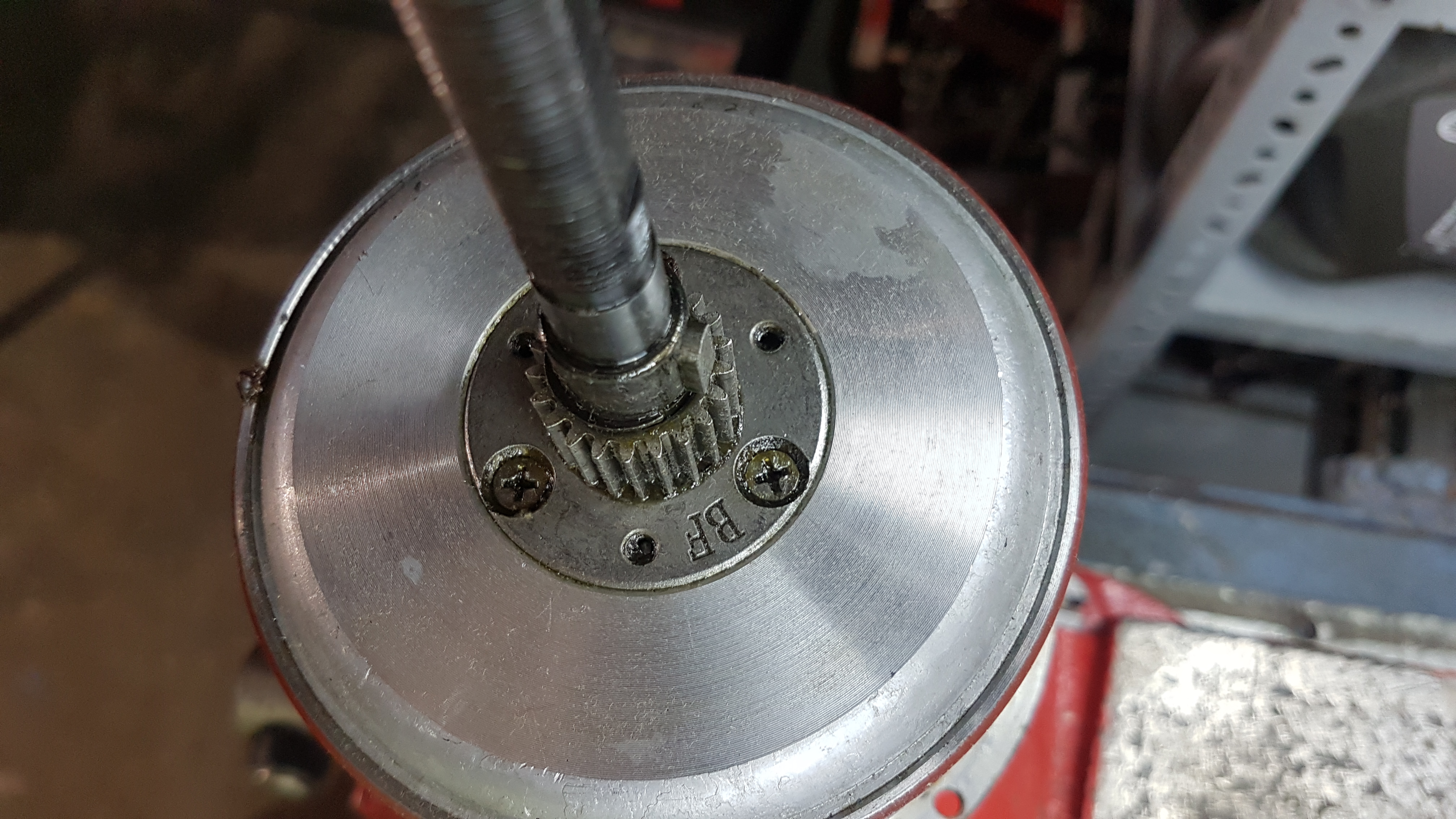

Inserito il - 03/09/2022 : 17:02:55  Mostra Profilo  Rispondi Quotando
Ciao a tutti #128578;
Ho aperto il motore per controllare se la corona dentata si fosse allentata rispetto al corpo motore ...
Ho fatto la prova ad estrarla con un estrattore a griffe , ma anche sforzando parecchio non si e mossa , quindi direi che lei non e la responsabile dello slittamento
Il pignone e collegato al rotore con 3 viti che sono ok , la chiavetta e presente anchessa ok , mi rimane solo da pensare che la coppia motrice vince la resistenza della frizione ...
Ha resistito per 3500 km e adesso non lo fa piu ...

Se mettessi un paio di spine in acciaio per bloccare la parte esterna della frizione a quella interna , cioe lo faccio diventare a presa diretta , quando viaggio senza usare assistenza trascinerei il motore
In questa situazione esiste il rischio di danneggiare l' eletronica della centralina o della batteria ... ?
Grazie per la risposta e per la pazienza ... :-)

é abbastanza strano, sui bpm a 900w non ho mai avuto questi problemi, sei sicuro chei i cIlindretti non siano usurati? Perso per perso proverei a carteggiare la zona in cui i cilidretti fanno presa per renderla ruvida... certo magari si rilisciano in un attimo booh.

Inserito il - 05/09/2022 : 14:34:16  Mostra Profilo Invia a Barba 49 un Messaggio Privato  Rispondi Quotando
La zona dove lavorano i cilindretti DEVE essere speculare, se la "graffi" allora sei fregato del tutto!!!

Inserito il - 05/09/2022 : 19:28:26  Mostra Profilo Invia a Barba 49 un Messaggio Privato  Rispondi Quotando
Le frizioni unidirezionali dei nostri motori si basano sulla superfice di appoggio tra rulli e pista, quindi quanto più sono levigati questi due particolari quanto più aumenta la superfice... è come per i freni a disco, se li "graffi" non frenano più come prima!!!
