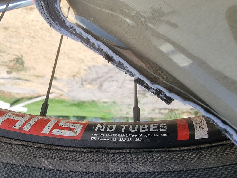

Buongiorno, vorrei montare una gomma di tipo stradale slick su questo cerchio. Qualcuno in base ai dati riportati sa dirmi quale è la dimensione minima della larghezza che posso mettere?

Se la larghezza che si legge è 23mm sei 4 mm più largo di un cerchio "standard" che è 19mm. Non scenderei sotto 2.0 pollici di larghezza..

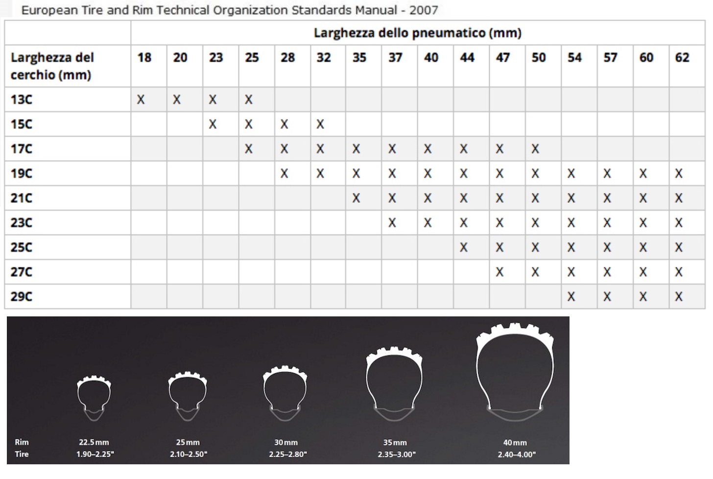

Allora da quello che ho capito dovrebbe essere 23 mm la misura interna e 26mm quella esterna.
Pensavo di montare una slick da 28 mm.....

Sarebbe la misura interna del cerchio, le misure indicate non sono legge, se si monta un copertone più largo di quello indicato la ruota potrebbe non essere proprio precisa nelle traiettorie e bisognerebbe gonfiare di più

Sulla BDC ho un 28mm e gonfio a 6bar, non ricordo la misura del cerchio mi sembra 22 oggi guardo bene e che copertone avevo.
Ho montato il 28 che è il max che potevo (di più non ci stava) perchè con il motore (keyde 2kg) ho pizzicato due volte, peso 85kg e fra motore e batt +4,5Kg 8 la bici
