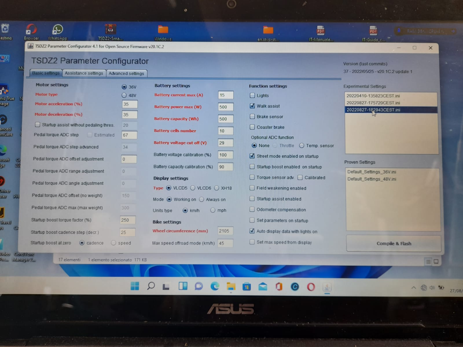

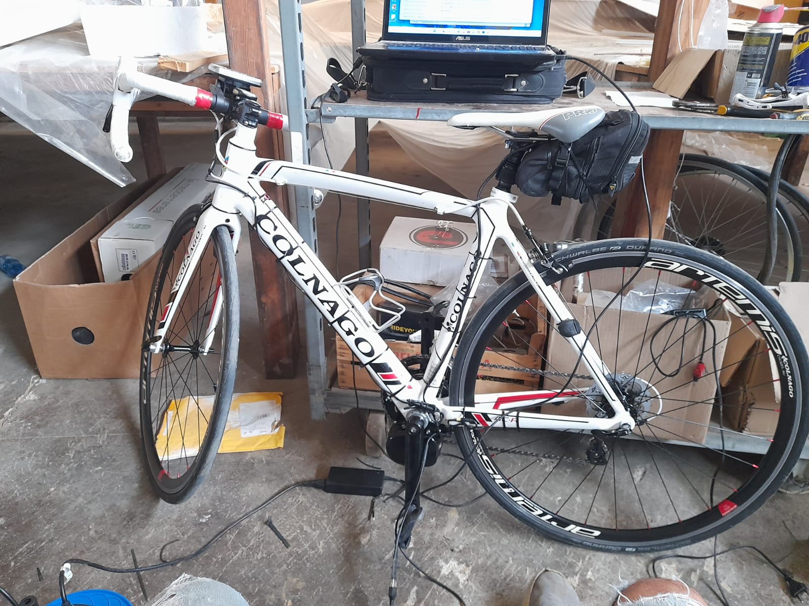

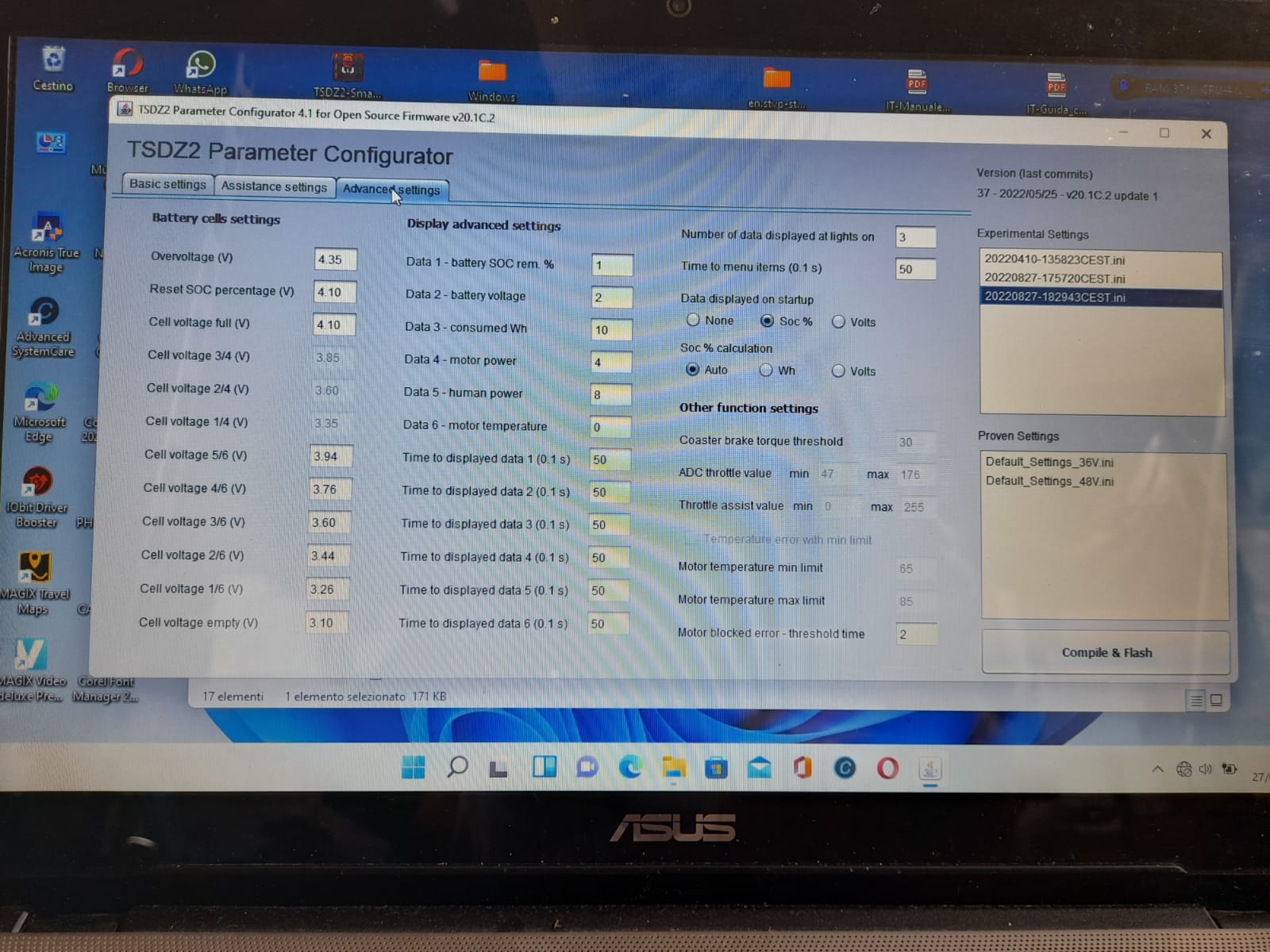

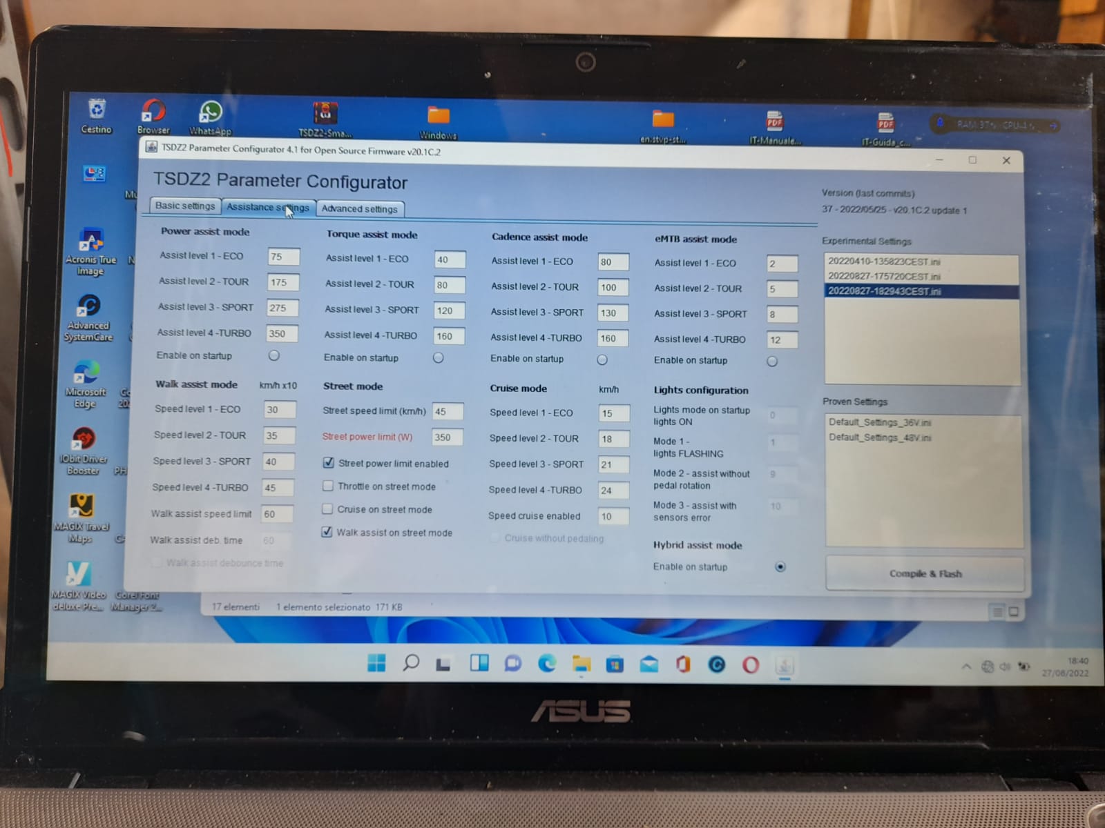

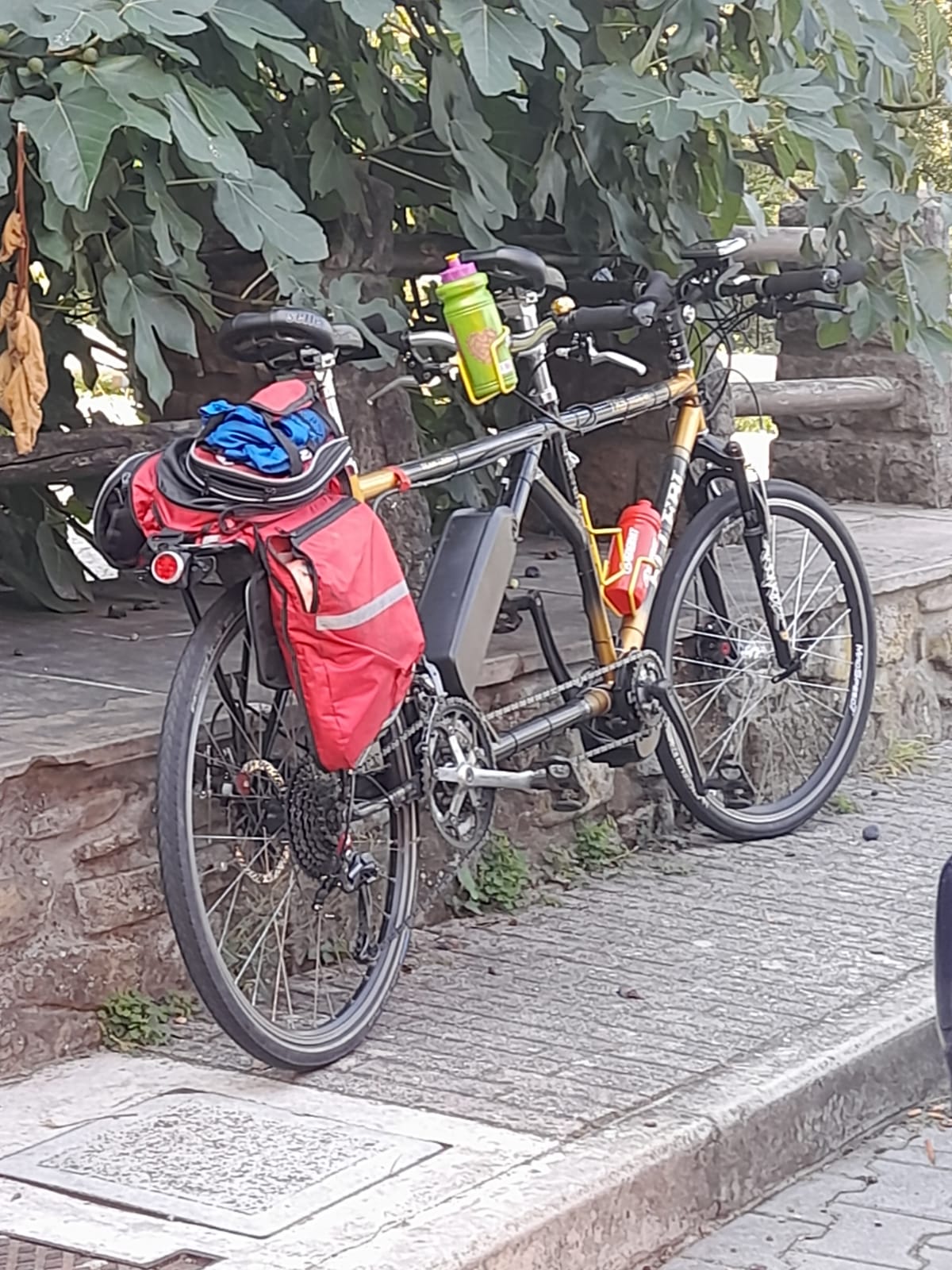

Salve a tutti una breve persentazione....sono un appassionato ciclista ho conquistato 11 prestigi e partecipato a centinaia di granfondo.poi con l'eta e gli acciacchi che avanzavano,per no smettere, sono passato all'ebike,e grazie agli insegnamenti di un amico meccanico,costruttore anche del tandem che vedrete,ho convertito tutte le mie biciclette con i motori tsdz2,comprese quelle di mia moglie e figlia.

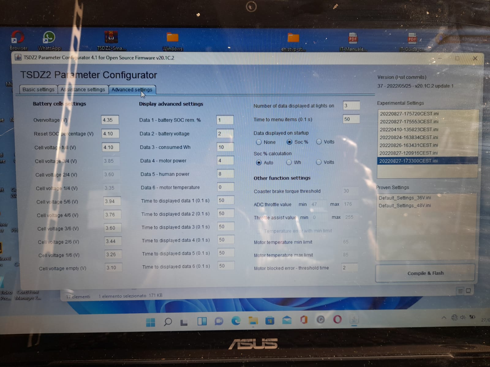

comunque veniamo al sodo,dopo avere letto tantissimi post su questo e altri forum da voi segnalati,mi sono deciso a sostituire il firmware con l'ultimo di Mbrusa,dopo un avvio difficcile e tormentato ho settato le mie biciclette il questo modo,e volevo da voi un consiglio per sapere se ho fatto bene ,e se devo correggere secondo voi qualcosa.......
309,28 KB
191,08 KB
218,69 KB
188,47 KB

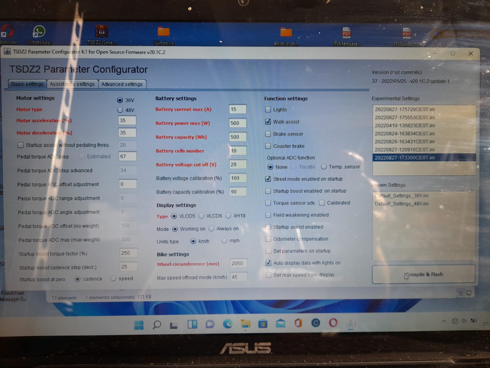

il tandem monta un motore 36v 500w due batterie 14.5 Ampere
299,08 KB
155,46 KB
166,81 KB
229,38 KB
monta un motore 36v 350w e una batteria 14.5 ampere

Per la mia esperienza posso dirti che nella Colnago visto la userai solo su strada i livelli di assistenza sono troppo alti, io ho una mtb con gomme da trekking i miei livelli sono 70 90 120 200
Non uso mai il turbo raramente il terzo livello e i miei giri sono tutti collina e montagna, per il tandem non mi esprimo ne uno anche io per la verità non lo uso da 15 anni ma li in salita c'è da schiattare

Ti ringrazio del consiglio la bici è quella di mia figlia ed essendo sovrappeso ho pensato di impostare dei livelli di assistenza alti,però non so quali sono gli originali,per potermi orientare.ne se a questi livelli può dare problemi al motore ,magari surriscaldamento o altro,poi ho impostato hibrido enon ho capito bene leggendo il manuale se come assistenza tiene conto delle impostazioni del power assist mode

Allora ho provato il tandem lasciando l assistenza molto alta ,ma sul finale della salita è andato in crash la centralina sicuramente,toccando il motore per un surriscaldamento,sono riuscito a rientrare col vcl5 che mi segnalava sempre errore e08,il motore si accendeva e spegneva,rientrato ho ricaricato il firmware,settando la'assistenza da un max di 250% turbo a scendere,anche perché con assistenza più alta non ho trovato giovamento.
Ho riprovato facendo sempre circa 70km con500m/dsl,tutto è andato per il meglio ,il motore girava fluido ,salivo bene anche al150% ,a turbo poi andava benissimo,oltre a notare una migliore efficienza del motore ho notato anche una migliore gestione della batteria,continuerò a provare magari facendo un po' più di salita.appena riesco proverò anche la Colnago ..

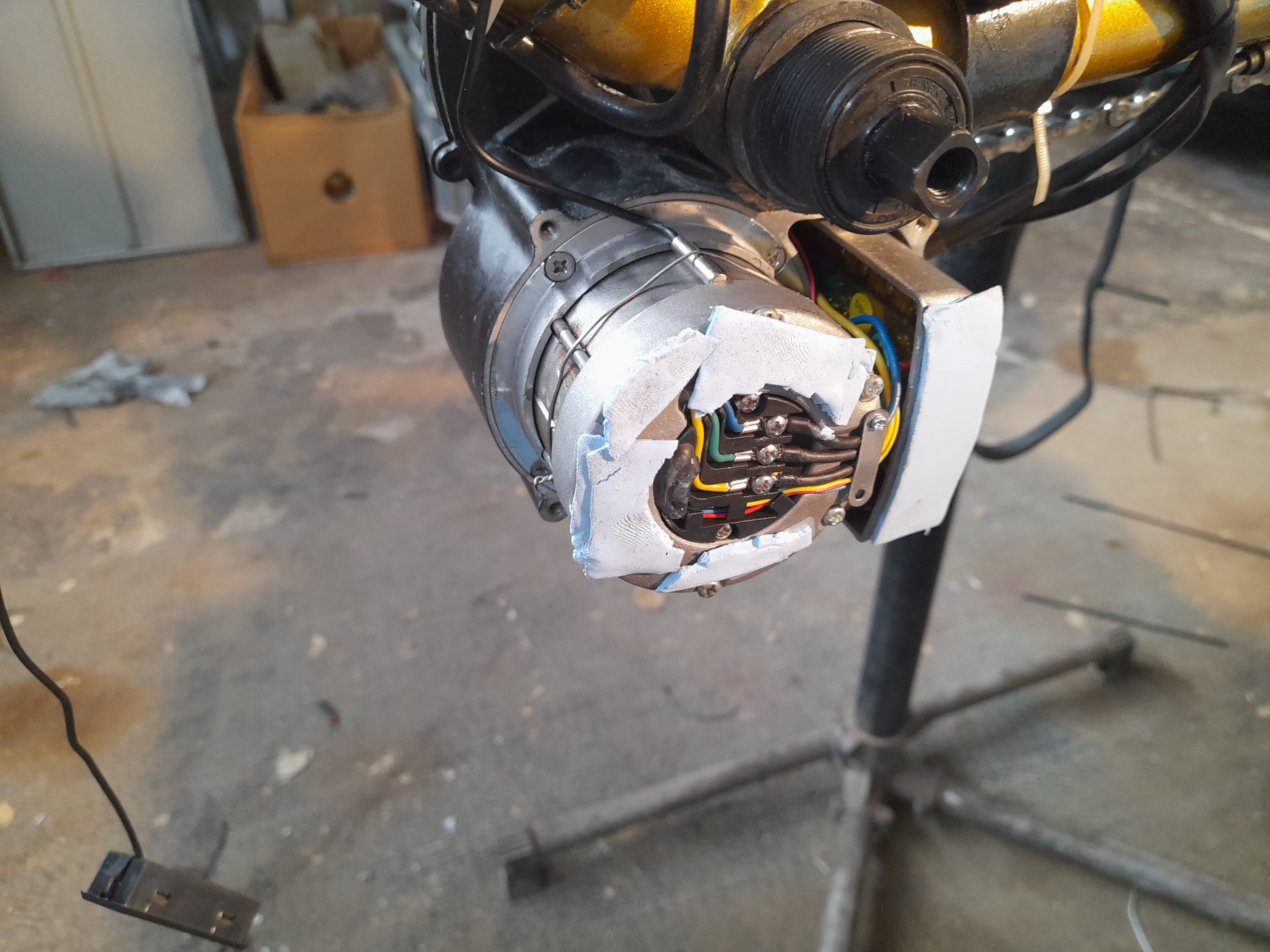

L errore E08 lo da quando il sensore della velocità è regolato male, in oltre stai attento perché rischi di fondere centralina e motore, già è rischio con MTB se lo metti alla frusta, con un tandem è ancora peggio. Nel tandem è d obbligo sensore temperatura, guarda ultima pagina Tsdz2 modifiche varie

ho letto tutto,vedro' se il caso di inserire il sensore di temp.
pero'nell'ultima prova ,arrivato a fine salita 6km al 6-10%,con l'assiatenza a 250,il motore non era moto caldo.comunque lo terro d'occhio
maurizio

Grazie ho letto come consigliato ,ho già acquistato il termometro e i pad termici,comunque nell'ultima uscita ho settato l'assistenza 80 120 150 250 e il motore è andato bene scaldando molto meno

Ho fatto come mi hai consigliato...domani provo...
3191,76 KB

Ottimo, dovrai solo con la lima fare un leggero incavo per non tranciare il filo quando metterai il guscio

Direi di essere andato bene la tem.non ha mai superato i 64*c
Ho trovato poi un miglioramento in generale con questo firmware
