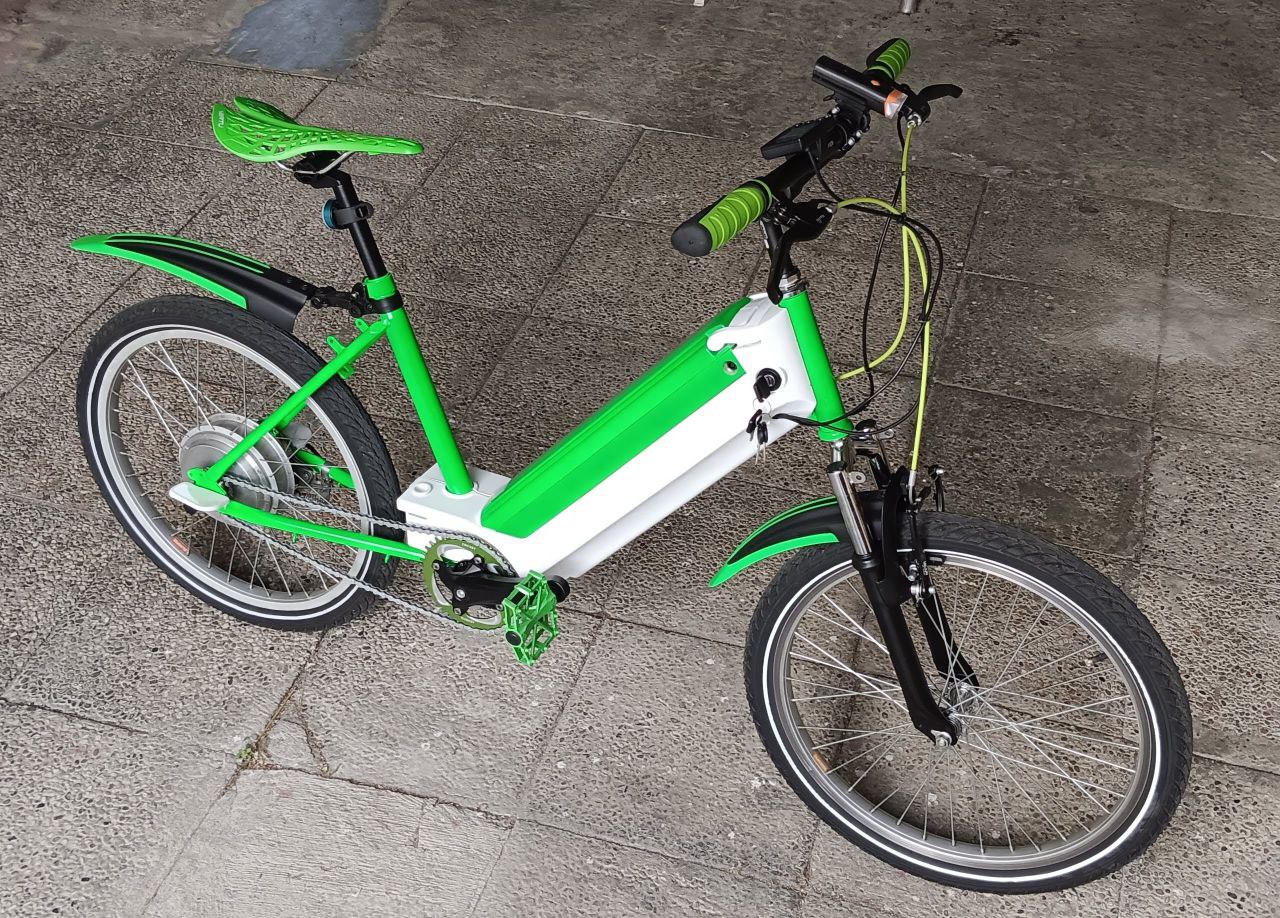

Inserito il - 08/06/2022 : 18:46:38  Mostra Profilo  Rispondi Quotando
Un passo avanti
4047,73 KB
14675 Messaggi
Inserito il - 08/06/2022 : 23:11:19  Mostra Profilo Invia a andrea 104KG un Messaggio Privato  Rispondi Quotando
Bella, irriconoscibile...
eliafino
22 Messaggi
Inserito il - 08/06/2022 : 23:21:25  Mostra Profilo  Rispondi Quotando
Grazie, parecchio olio di gomito e quasi tutto nuovo... in una decina di giorni dovrei riuscire a finirla. Peccato dover rimettere quella carenatura in plastica, ma ci andrà dentro una litio 36V 15Ah da 3,5kg al posto delle 3 al piombo gel da 13kg #129315;

eliafino
22 Messaggi
Inserito il - 02/09/2022 : 17:04:53  Mostra Profilo  Rispondi Quotando
Salve ragazzi, percorsi più di 150km ormai, con una carica la batteria 36V 15Ah al litio permette di percorrere circa 90km... soddisfatto!
421,74 KB
Modificato da - eliafino in data 02/09/2022 17:10:44
Inserito il - 02/09/2022 : 19:12:14  Mostra Profilo Invia a Barba 49 un Messaggio Privato  Rispondi Quotando
Ottimo, un bel Ramarro!!!
14675 Messaggi
Inserito il - 02/09/2022 : 20:48:50  Mostra Profilo Invia a andrea 104KG un Messaggio Privato  Rispondi Quotando
Bella, veramente irriconoscibile...
