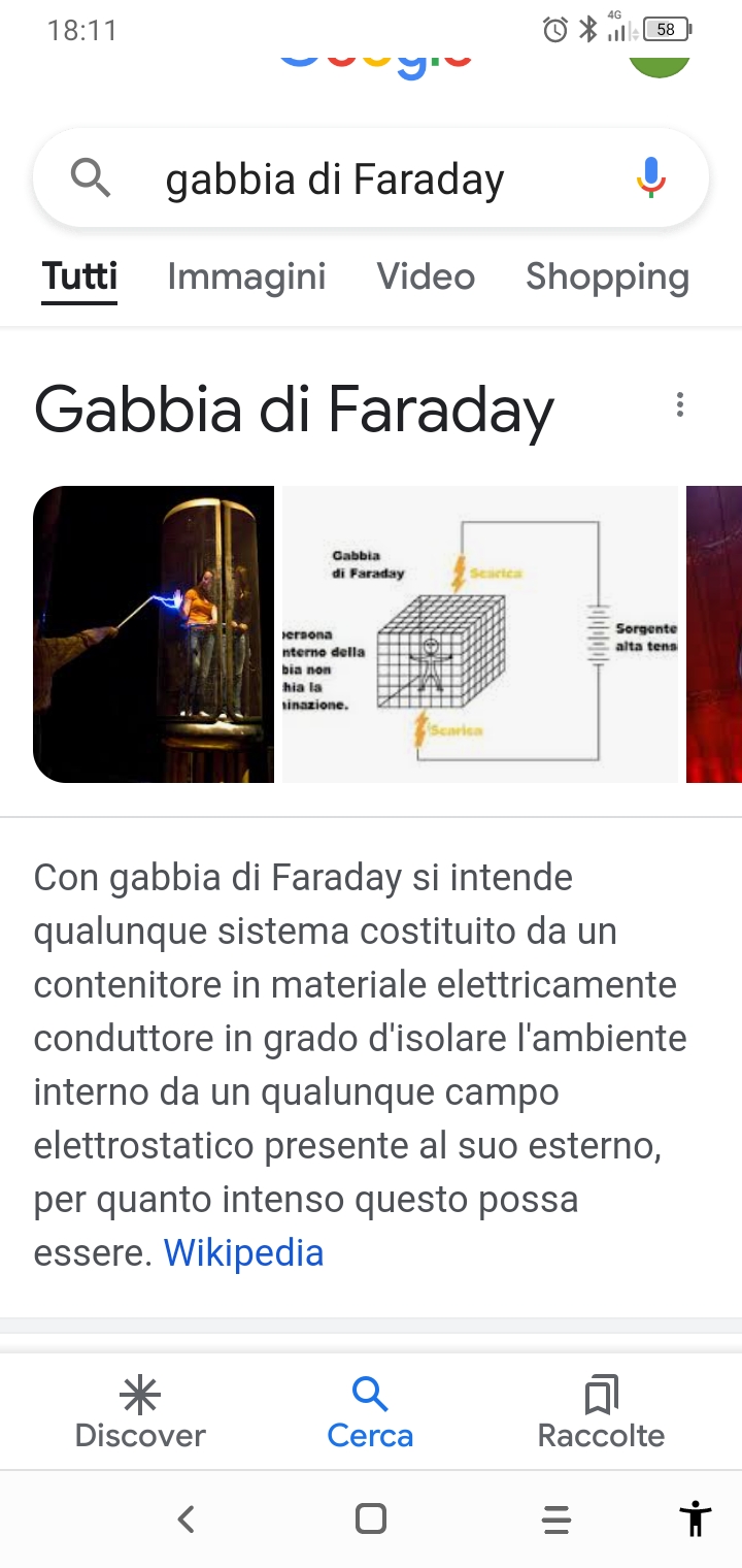

Ma la storia che sulla bici, essendo su gomma è isolata da terra? Una bufala? Oppure il fulmine non lo sa e ti prende lo stesso?
9065 Messaggi
Inserito il - 30/08/2022 : 18:14:37  Mostra Profilo Invia a claudio02 un Messaggio Privato  Rispondi Quotando
Sulla bici non si gode della effetto gabbia.
