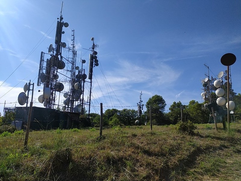

dopo un paio di km si incontra questo...
159,39 KB

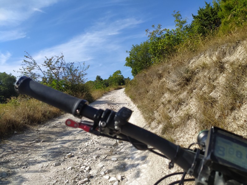

Mi fermo per la foto e... niente bici morta...
display senza errori, non va neanche il walk assistant
spengo, riaccendo, sposto il magnete, stacco del tutto il sensore, nulla, nessun segno di vita...
Penso che il povero motore dopo anni di martellate, buchi nel carter e ultimamente ore di viaggio sotto l'acqua appesa dietro il camper ha ben pensato di lasciarmi...
mentre scendo penso a:
www.pswpower.com
Sceso di un km, mi fermo prova a pedalare e... riparte...
Booh penso, saranno le buche, un faso contatto...
Siccome non volevo rinuciare alla salita dopo 80 km in camper, decido di rischiare, rivolto di nuovo la bici verso la salita e via... tanto scendere non è un problema
Arrivo di nuovo vicino ai ripetitori e.... bici morta
Mi viene l'idea degli impulsi iem, anche perche non va nulla ma episodicamente nel display compaio 20-30w... senza che il motori accenni a nulla...
allora decido di pedalare un pò in salita da spento... e... dopo 50 metri riparte! faccio altri 10 km, molto belli e nessun problema....
Folletti dispettosi?
Fili che non toccano?
Impulsi iem dei ripetitori?
Arrivo a casa e la bici ancora va...
a voi l'ardua sentenza e alcune foto

quelle antenne non sono solo di telefonia, tutte le alte sono paraboliche per ponti radio e, a quanto vedo, sembrano anche roba per radio fm dab e/o tv.Se anche le bts telefoniche escono con pochissimi watt (sull'ordine dei 2, 2.5), le paraboliche viaggiano sull'ordine delle microonde, anchesse con pochi watt, ma radio e tv escono anche con Kw e non uno solo.... tutto ciò potrebbe aver compromesso il funzionamento dell'elettronica di bordo...
io sono passato spesso vicino ai ripetitori tv rai e mediaset che abbiamo qui, ma il mio bafanghino non ha mai dato segno di disturbo.
14779 Messaggi
Inserito il - 05/09/2022 : 10:28:13  Mostra Profilo Invia a andrea 104KG un Messaggio Privato  Rispondi Quotando
Anch'io, sono stato sotto ripetiti rai con tralicci di 50 metri che fanno impallidire queste antenne e mai nulla...
Ma quello che mi domando è: se avessi avuto un pacemaker? Siamo sicuri sia immune? E che si riprenda se riesco ad allontanarmi?
4150 Messaggi
Inserito il - 05/09/2022 : 10:51:20  Mostra Profilo Invia a giordano5847 un Messaggio Privato  Rispondi Quotando
La prima cosa che mi è venuto in mente!
Anche qui in Brianza abbiamo in località Valcava (1350m+) abbiamo ripetitori simili e i contakm wireless non funzionano, i motori non hanno problemi, si vede che sul Conero ci sarà un marchingegno obsoleto con il quale friggono le uova .
Modificato da - giordano5847 in data 05/09/2022 10:57:55
36552 Messaggi
Inserito il - 05/09/2022 : 11:02:32  Mostra Profilo Invia a Barba 49 un Messaggio Privato  Rispondi Quotando
Guarda che un mese fa mi sono fermato ad un distributore con la BMW di un amico e quando ho cercato di far ripartire l'auto il motore non si è avviato, allora l'addetto alle pompe ha gridato ad un cameriere del risorante accanto di spegnere il sistema di presa in carico degli ordini tramite penna elettronica e l'auto è subito ripartita!!!
Come vedi ci sono alcune frequenze che sono in grado di generare conflitti nei sistemi elettronici dei mezzi, quindi non stupirti più di tanto.
windfire
1932 Messaggi
Inserito il - 05/09/2022 : 13:02:14  Mostra Profilo Invia a windfire un Messaggio Privato  Rispondi Quotando
Allora come hanno scritto quelle antenne sono in grado (non tutte) di tirare fuori delle belle potenze.
Sicuramente hanno disturbato l'elettronica della tua bipa.
Basta poco (poco in senso lato), una corrente parassita nel tuo circuito e qualche componente elettronico no fa più il suo dovere.
36552 Messaggi
Inserito il - 05/09/2022 : 14:11:10  Mostra Profilo Invia a Barba 49 un Messaggio Privato  Rispondi Quotando
Basta che una pista del circuito stampato o un tratto di cavo "risuoni" sulla frequenza di uno dei trasmettitori e qualcosa accade, ad esempio in una via di Pisa ad una certa ora del giorno non funzionano più i telecomandi delle auto, quindi occorre aprire le portiere con la chiave... Ci vorrebbe Capitan Ventosa con i suoi strumenti per scoprire l'arcano!!!
