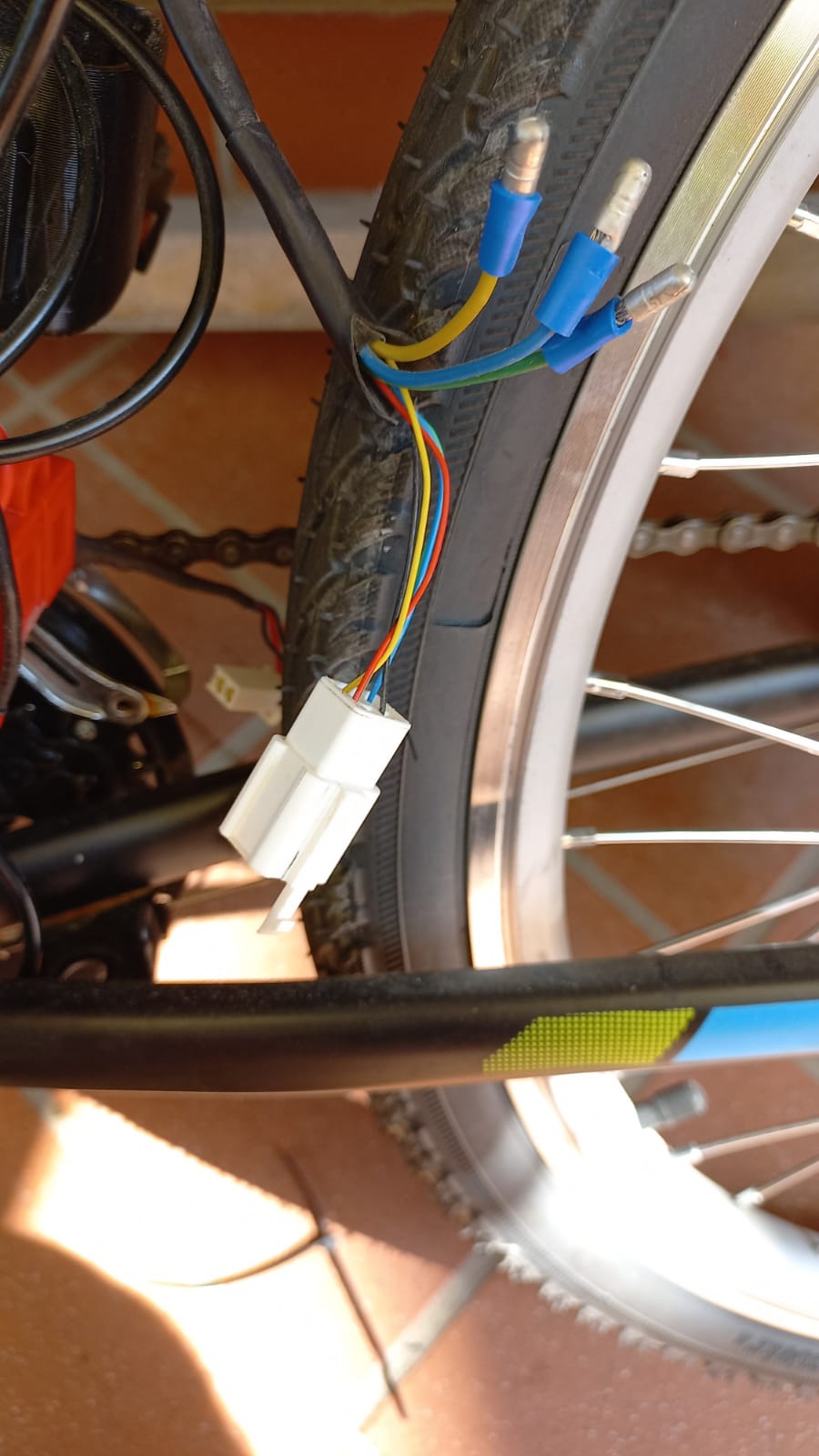

dal motore escono le tre fasi più 5 cavetti raggruppati nello spinotto così come in foto:

Guarda che l'acceleratore delle bici elettriche è proprio un potenziometro, ma ovviamente è illegale!!!
Comunque visto che la tua bici con quel kit NON è comunque a norma (centralina da 500W) tanto vale che monti un acceleratore senza sostituire alcunchè, io vado così fin dal 2006 e non ho mai avuto alcun problema...
Se invece desideri sostiutire la centralina con una completa di display è OVVIO che si debbano programmare alcuni parametri, altrimenti per quale motivo la acquisteresti??? La centralina è universale e non sa certo con quale motore è stata collegata, quindi dovrai fornirle tutte le indicazioni del caso, tipo il diametro ruota, il numero di magneti del pas, il numero dei poli magnetici del motore e altre cosette.

D'accordo, solo immaginavo che una rotellina applicata su supporto della centralina fosse più discreta rispetto all'acceleratore sul manubrio. Rimane però il fatto che è indipendente dal sensore di movimento.
Riguardo ai parametri di setup, l'unica difficoltà è quella di individuare i poli magnetici, se comporta l'apertura del motore, cosa che se non proprio necessario, preferirei evitare.

La storia dei pas che non funzionano si è risolta nel più subdolo dei modi. Non dovrei dirlo, lo so, ma è bastato cambiarli di verso. Questione di interpretare il senso della freccia, io sarò strano ma tendevo a orientarlo nel senso della pedalata. E invece... a meno che non sia al contrario anche il sensore ma non mi pare proprio, non foss' altro che nel verso opposto la distanza col magnete aumenta. Sia come sia, così com'è adesso funziona, la bici è una goduria e ieri mi sono fatto un gran giro per straduzze e sentieri che mi ha riconciliato con gli umani dopo le predette vicissitudini .
Adesso posso dedicarmi a quella che poi sarebbe la mia di bici, cioè quella col tsdz2 che ora come ora funzionicchia un po' a modo suo. Prima di affrontare il cambio di firmware che non faccio tanto volentieri essendo materia ostica per me e potenziale fonte di mille complicazioni, stante anche la mole di 125 pagine di discussione sul tema chiedo ancora se casomai qualcuno conosce una via più semplice per rendere il sensore torque più sensibile, dal momento che attualmente si attiva più o meno solo saltandoci sopra.

Il tuo TSDZ2 si pianta sulle salite solo perchè è guasto, altrimenti anche con una sola corona ed un cambio posteriore con un range molto ampio sale ovunque: Speriamo tu riesca a metterlo a punto e a godertelo come stai facendo adesso con l'altro!!!
14670 Messaggi
Inserito il - 29/09/2022 : 20:24:23  Mostra Profilo Invia a andrea 104KG un Messaggio Privato  Rispondi Quotando
Ottimo! si a volte la freccia sul pas non dice il vero... bravo che hai insistito..
il tsdz2 se non va con l'originale, cambiare software porta solo a problemi irrisolvibili, il cambio, di per se delicato, si fa solo con un motore perfettamente funzionante conla configurazione originale. Ho avutoper tanto tempo una doppia funzionate sul tsdz2 per cui funziona ma dipende molto dalla bici...
