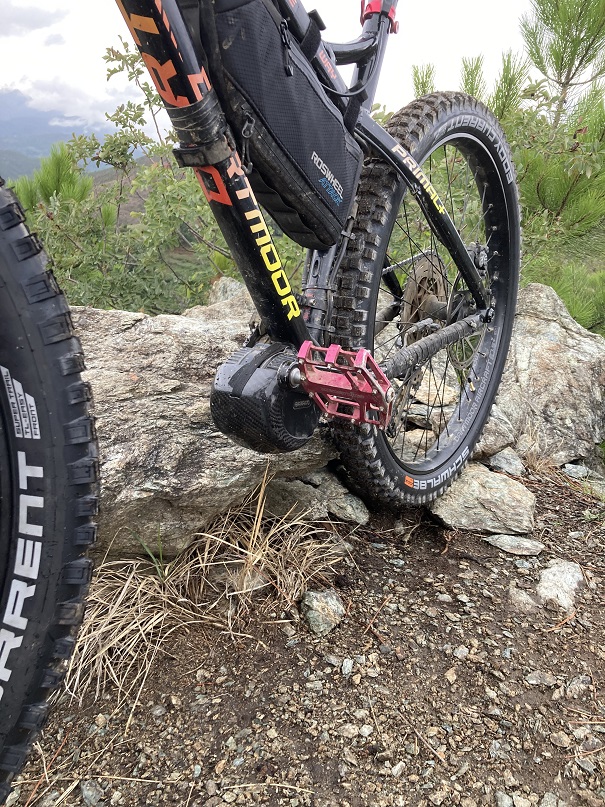

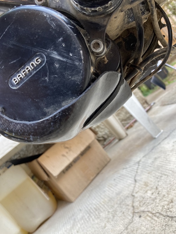

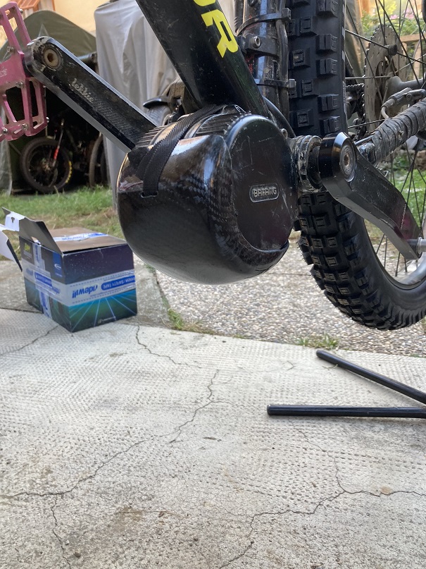

Ciao a tutti.
Magari a qualcuno può interessare.
Finalmente sono riscito a testare il nuovo paramotore in carbonio per BBS02.
Risulta esteremamente leggero (meno di 60 gr), aderente al motore e protettivo.
Rispetto a quello in alluminio, valido ma che non fanno più, risulta più leggero e si giuadagna una discreta luce a terra.
Per il BBS02 è perfetto e basta il laccetto per tenerlo in posizione (in pratica si incastra già da solo sul motore)...per il BBS01 dovrebbe essere necessario utilizzare anche un pò di velcro di qualità (per altro fornito con il paramotore).
Se può servire a qualcuno si può trovare dalla Rovere Compositi.
255,95 KB
169,83 KB
349,76 KB

Inserito il - 05/10/2022 : 14:36:45  Mostra Profilo Invia a Miura72 un Messaggio Privato  Rispondi Quotando
Per me non va bene non fa fuori uscire l'aria calda che le alette smatiscono
windfire
1931 Messaggi
Inserito il - 05/10/2022 : 20:17:49  Mostra Profilo Invia a windfire un Messaggio Privato  Rispondi Quotando
Le alette di raffreddamento non lavorano bene con una roba simile...
Marcoermejo
832 Messaggi
Inserito il - 07/10/2022 : 08:22:28  Mostra Profilo Invia a Marcoermejo un Messaggio Privato  Rispondi Quotando
Ho il dubbio anche io ... il carbonio non conduce per nulla bene...
Sono curioso di fare alcuni test sulle temperature con e senza...
appena riesco vi tengo aggiornati sui risultati.
4139 Messaggi
Inserito il - 07/10/2022 : 10:31:45  Mostra Profilo Invia a giordano5847 un Messaggio Privato  Rispondi Quotando
fagli qualche foro in modo artistico le alette fanno il resto.
windfire
1931 Messaggi
Inserito il - 08/10/2022 : 08:31:11  Mostra Profilo Invia a windfire un Messaggio Privato  Rispondi Quotando
Assolutamente concorde.
Potresti fare una misura di temperatura prima e dopo, ponendo il tutto sotto sforzo.
Carta canta..
