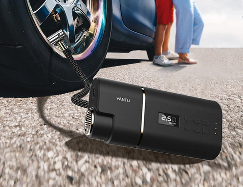

Inserito il - 22/09/2022 : 22:49:01  Mostra Profilo Invia a pixbuster un Messaggio Privato  Rispondi Quotando
Io uso questo:
ha un pacco batterie al litio con le 18650 che è rimovibile (e in cui si possoo sostituire le celle) che dura per molti gonfiaggi anche dell'automobile
ha il manometro digitale ed è preciso (controllato con quello a mercurio del mio gommista)
si imposta la pressione (con i tasti + e -) e lui gonfia automaticamente a quel livello
è costato una trentina di euro
lo sto usando da due anni ed è comodisssssssssimo

Inserito il - 22/09/2022 : 22:56:25  Mostra Profilo  Visita l'Homepage di gattone27 Invia a gattone27 un Messaggio Privato  Rispondi Quotando
Anche io ne uso uno simile
