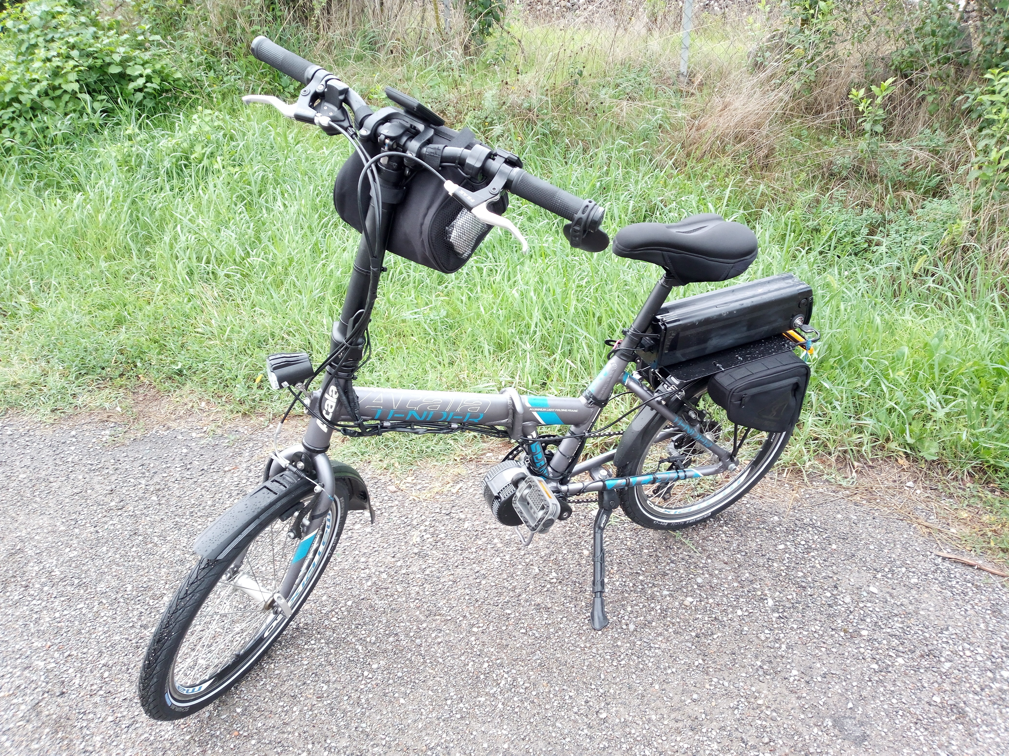

Eccola, finalmente, l'Atala Tender elettrificata da Dolganov!
6329,59 KB
Così è come è uscita dalla "fabbrica", ovviamente ho poi agggiunto borse e orpelli, visto che non riesco a viaggiare leggera
Considerato quindi che nei miei primi giri di prova ho portato macchina fotografica, cavalletto e accessori vari, cibo e acqua, antifurto e me stessa (che non sono propriamente un giunco) la bici va molto bene.
Certo, mi devo abituare nuovamente al motore centrale, ma avere l'aiuto delle marce è davvero un gran vantaggio. Ho fatto montare anche l'acceleratore, anche se quello della Scoobì è sicuramente più aggressivo. Direi che questo sull'Atala aiuta nelle ripartenze o per dare una spintarella in salita, tenuto premuto a lungo perde di utilità, visto che, a fronte di un aiuto esiguo, si consuma parecchia batteria. Quindi, mentre con la Scoobì posso aiutarmi nelle salite tenendo l'acceleratore anche per parecchia strada, con questo motore devo assolutamente aiutarmi con le marce e le gambe. Insomma, lo stile di guida mi ricorda molto quello della Pixo, che all'inizio non mi piaceva, ma che poi mi ha letteralmente conquistata.
Ho settato 5 livelli di assistenza, che mi bastano e avanzano, anche perchè i primi 2 quasi non li sento.
Non ho riprogrammato il motore, ma anche così com'è mi sembra vada bene. Certo, un po' più di potenza in salita non mi dispiacerebbe, vedremo.
Chiudo ringraziando chi di voi mi ha consigliato e aiutato rispondendo alle mie mille domande, ringrazio gattone che mi ha procurato la slitta per la batteria e, ovviamente, dolganov per l'ottimo lavoro

Ottimo, ma guarda che se riprogrammi il tuo BBS non otterai nessun miglioramento come potenza, anzi, spesso si fa questa cosa proprio per addolcirne l'erogazione in partenza.

@barba, grazie mille, mi togli un pensiero: avevo immaginato che la riprogrammazione fosse per un uso particolare della bici e ora tu me lo confermi.

Ma con la bici così bardata ci fai i weekend?

Magari basta cambiare il pacco pignoni.

Inserito il - 26/09/2022 : 10:53:21  Mostra Profilo  Visita l'Homepage di Norma Invia a Norma un Messaggio Privato  Rispondi Quotando
Macchè, questo è l'equipaggiamento per le gite da un giorno, per i weekend dovrei attaccarmi un carrello
Per il momento, vado così e poi sono già d'accordo con Dolganov per eventuali modifiche.
