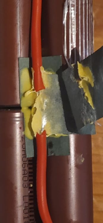

Ho aperto un pacco batterie e ho notato questa pasta gialla su tutte le saldature a stagno delle celle e del bms. Che tipo di pasta è? C'è un prodotto simile che posso usare?
Inoltre, che tipo di silicone posso usare per sigillare le fessure esterne dell'involucro del pacco? Va bene un silicone qualunque e c'è uno specifico?

mai vista quella roba... molto meglio del silicone i sigillanti a base polimerica tipo i sikaflex, o anche il più comune nei brico bostik polimax, bianco non trasparente, la formula è diversa... però sono molto tenaci se poi devi toglierli sono dolori... si usano per sigillare camper e barche e li devono tenere sotto il sole e le intemperie...
