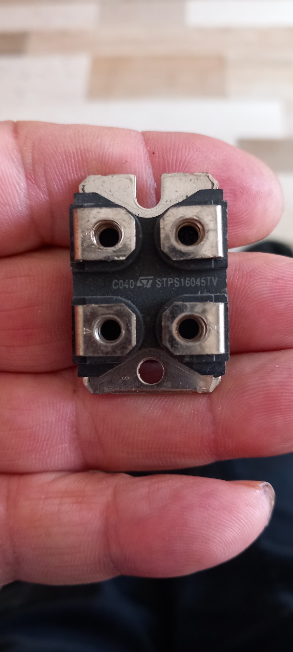

Diciamo che adesso ne so un po' di più, quando mi arriveranno le 2 batterie da 100ah presunte deep cycle, le metterò in parallelo alle esistenti usando questi enormi diodi schotky, ditemi se vi interessa che metto schemi e foto..
180,28 KB
