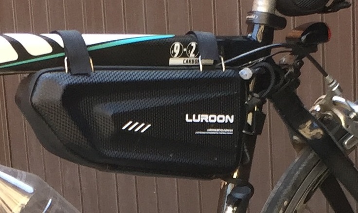

Inserito il - 02/11/2022 : 14:38:29  Mostra Profilo Invia a giordano5847 un Messaggio Privato  Rispondi Quotando
A me Blindo ha fatto questa, ha comperato su amazon la borsa su mia indicazione e l'ha riempita di elementi per un totale di 36V 400Wh
Ho modificato il sistema di sospensione mettendo un anello (quadro) per fissarla a cavallo del tubo orozzontale e verticale.
Modificato da - giordano5847 in data 02/11/2022 14:40:48
