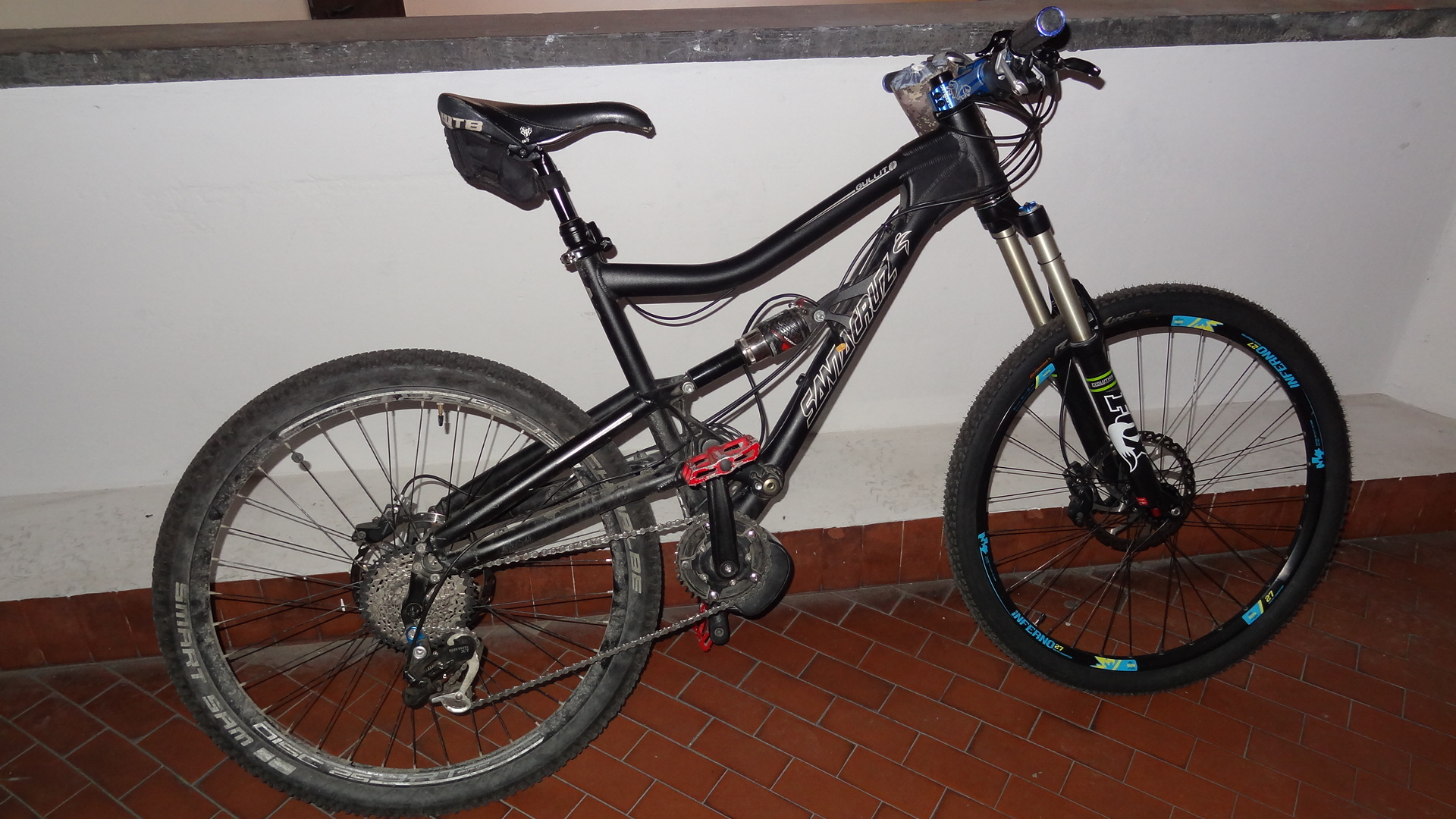

Priscillo
27 Messaggi
Inserito il - 24/10/2022 : 22:08:17  Mostra Profilo  Rispondi Quotando
domani faccio una foto è una bullit santacruz nera 2007-2011
tutta modificata con ruote 27,5 adess trovato forcella 170
freni code R per le disccese lunghe
e cambio x7 da sbarco
Priscillo
27 Messaggi
Inserito il - 24/10/2022 : 22:09:45  Mostra Profilo  Rispondi Quotando
sto anche finendo di costruire la scatola batteria !!
cosi non dovrebbe cascare piu

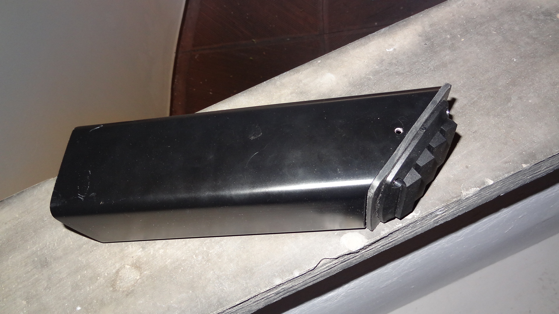

Priscillo
27 Messaggi
Inserito il - 28/10/2022 : 22:02:28  Mostra Profilo  Rispondi Quotando
ECCOMI !! scusate il ritardo ma sto terminando un trasloco e riordino del garage
vi posto le foto della bici e della nuova scatola batteria
557,41 KB
616,12 KB
Priscillo
27 Messaggi
Inserito il - 28/10/2022 : 22:14:55  Mostra Profilo  Rispondi Quotando
