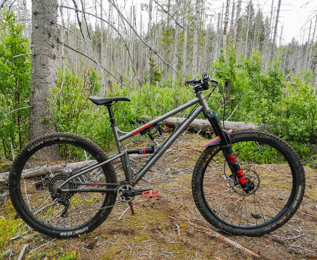

Ciao a tutti, dopo l' olympia con m420 di cui sto cercando di disfarmi vorrei kittare con bbs 250w una full da enduro e la soluzione migliore per avere una buona luce a terra mi sembrano le mtb "old style" tipo marino, banshee, dartmoor ecc (allego foto), il problema è che hanno l' ammo al centro del tubo obliquo e non capisco se si riesce a mettere una batteria decente (senza impazzire o spendere cifre assurde).

Benvenuto, se vuoi io te la posso fare su misura per il tuo triangolo.
Con tutto quello spazio ci viene una signora batteria.
14673 Messaggi
Inserito il - 25/10/2022 : 19:35:15  Mostra Profilo Invia a andrea 104KG un Messaggio Privato  Rispondi Quotando
Quoto Pino. Sopra l'ammortizzatore ci sta una bella batteria. Neanche troppo difficile da fare come forma e quindi non troppo costosa, sfrutta Pino che si è offerto!
Ma è una rara full in acciaio? Introvabile...

Grazie Pino e grazie Andrea.
Purtroppo non è mia era una foto esplicativa di quel tipo di telai, è una Marino, produttore peurviano che fa telai su misura bellissimi a prezzo umano (sarebbe da fare un acquisto collettivo magari facendo fare qualche modifica che semplifichi il montaggio ).

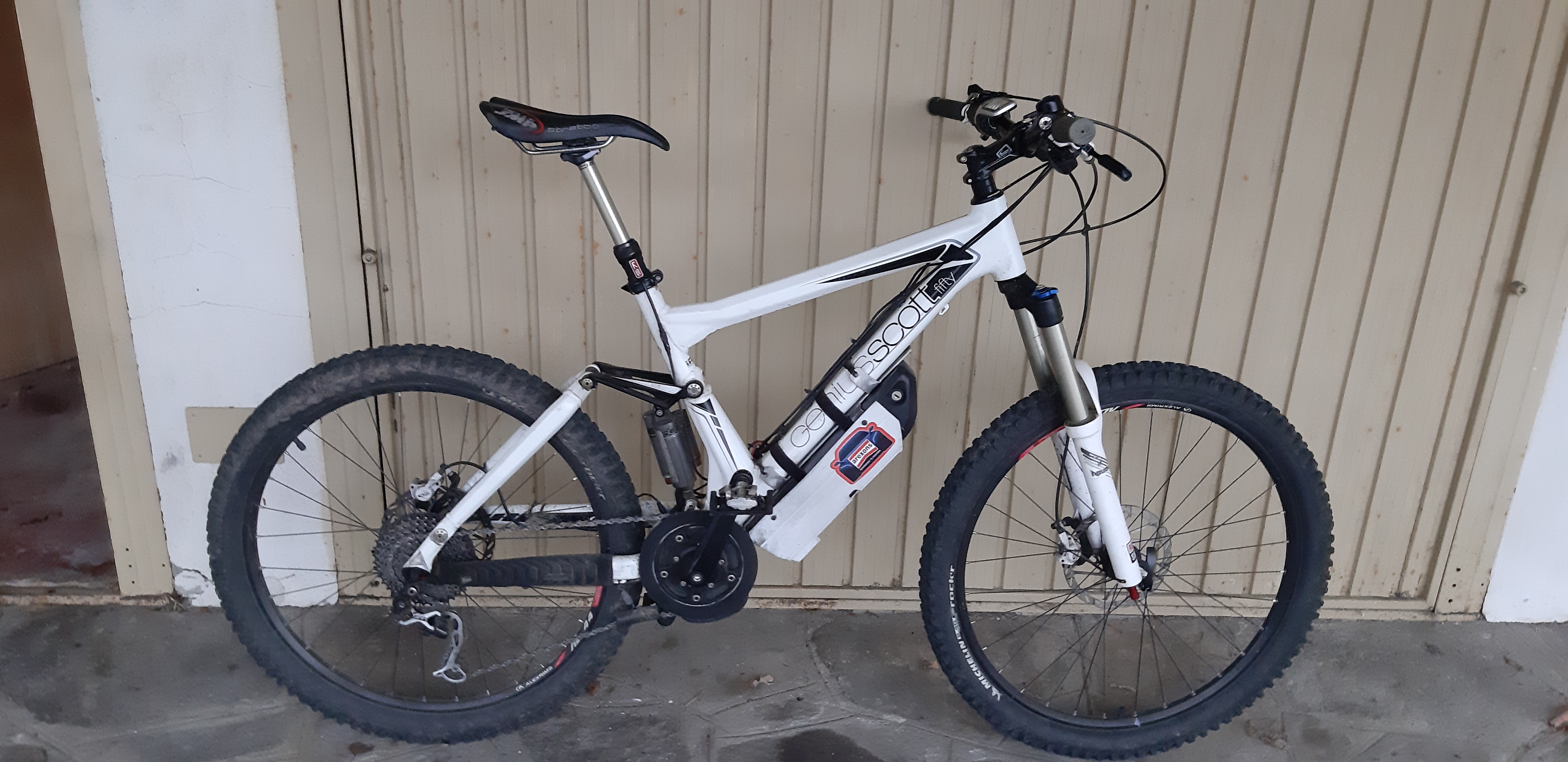

in telai del genere la soluzione migliore è metterla come ho fatto io...sotto l'obbliquo, tenendola il più bassa possibile appena sopra al motore x tener basso il baricentro! ci guadagni in agilità nei cambi di direzione.

E non ci sbatte la ruota con la forcella a fine corsa (magari che flette per una frenata)?
Inserito il - 26/10/2022 : 13:46:25  Mostra Profilo Invia a Barba 49 un Messaggio Privato  Rispondi Quotando
Devi solo controllare, mi pare semplice: Fai una sagoma di cartone e poi vedi se con la sospensione anteriore tutta affondata la ruota tocca nel cartone!
mcpelo68
259 Messaggi
Inserito il - 26/10/2022 : 17:43:05  Mostra Profilo  Rispondi Quotando
NO!
una full da enduro necessita di una forcella di escursione di almeno 150mm in sù , e tra l'altro un telaio da enduro come geometria ha un angolo sterzo bello aperto, quindi la ruota è bella in avanti! tali forcelle poi, han steli di almeno 34mm di diametro in sù... anzi spesso e volentieri pure da 36mm quindi non flettono in frenata !!quindi la batteria messa sotto il tubo obliquo appena sopra al motore è il miglior posto dove pensar di metterla!! io nella mia vi ho costruito un contenitore che accoglie tranquillamente una 36v da 19ah (come celle ho usato delle 26700..)il tutto fissato al telaio con rivetti filettati!!
ma appunto come già suggerito da Barba, fai una sagoma di cartone con gli esatti ingombri della batteria e di dove si troverebbe il motore una volta montato, e comprimendo la forca ti togli gli "eventuali" dubbi.. ma vedrai che se il tubo obliquo è perfettamente "dritto" come lo era nei telai "old style" BHè...non avrai alcun problema a sistemarla lì.

solo se sei esperto di qualche software, e hai la bici sottomano o i suoi disegni quotati, potresti fare le prove con un CAD 3D ... ... va bene anche l'aiuto di un amico, ma tieni prudenza di quello "a mio cuggino"
14673 Messaggi
Inserito il - 26/10/2022 : 21:50:35  Mostra Profilo Invia a andrea 104KG un Messaggio Privato  Rispondi Quotando
non ci vuole molta esperienza, fai una foto alla bici, vai su paint, ritagli la ruota anteriore e fai scorrere il ritaglio lungo l'asse della forcella , vedi dove passa la ruota quando sale... Comunque anch'io ne ho avute diverse e nessuna aveva problemi con la ruota..
Modificato da - andrea 104KG in data 26/10/2022 21:51:36
