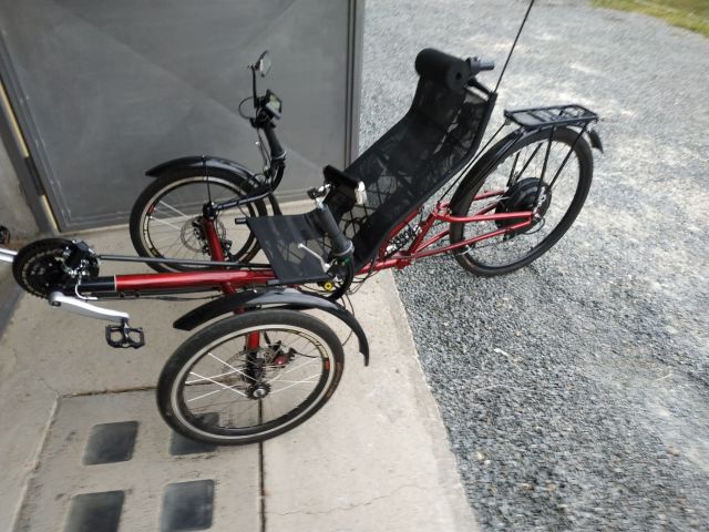

Posto in questa sezione non perchè io sia un kittaro,anzi, sono tutto il contrario,con la manualità di un pesce bollito, ma perchè spero che qualcuno mi possa dare qualche consiglio.
Era mia intenzione acquistare un triciclo a pedalata assistita.
Un triciclo perchè più stabile di una bici:sono vecchio.
Purtroppo quello che c'è (o meglio, c'era) in commercio in curva diventa ingestibile sopra i 5 km/h.
Bisogna ripiegare sui reclinati (recumbent trike).

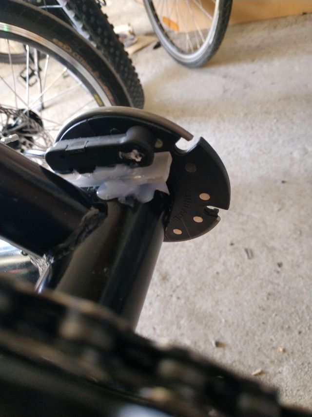

Dopo numerosi ritardi il trike viene consegnato,viene adattato alle mie misure e l' A. lo va a provare: il PAS non funziona.
io:"ma non l'hai provato?"
A.:"si,funzionava,ma forse si è spostato il sensore. Hai mica della
colla a caldo?"
io:"no"
A.:"vabbè,ti mando un PAS che ha il sensore e il dischetto in un unico pezzo"
Provo a caricare la batteria:salta il magnetotermico: evidentemente il caricabatteria è in corto:non ha provato nemmeno quello. Me ne manda un altro.
Faccio anche io qualche prova: il motore parte non dopo una pedalata o 2,ma dopo un po' che pedali, gira per pochi secondi(tipo 5) poi stacca e di nuovo riattacca. In pratica attacca e stacca quando vuole lui: inutilizzabile.

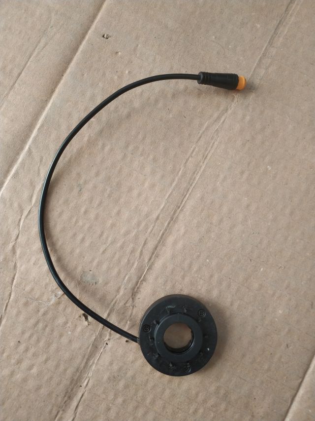

Arriva il nuovo PAS,lo sostituisco e il problema è identico a prima.

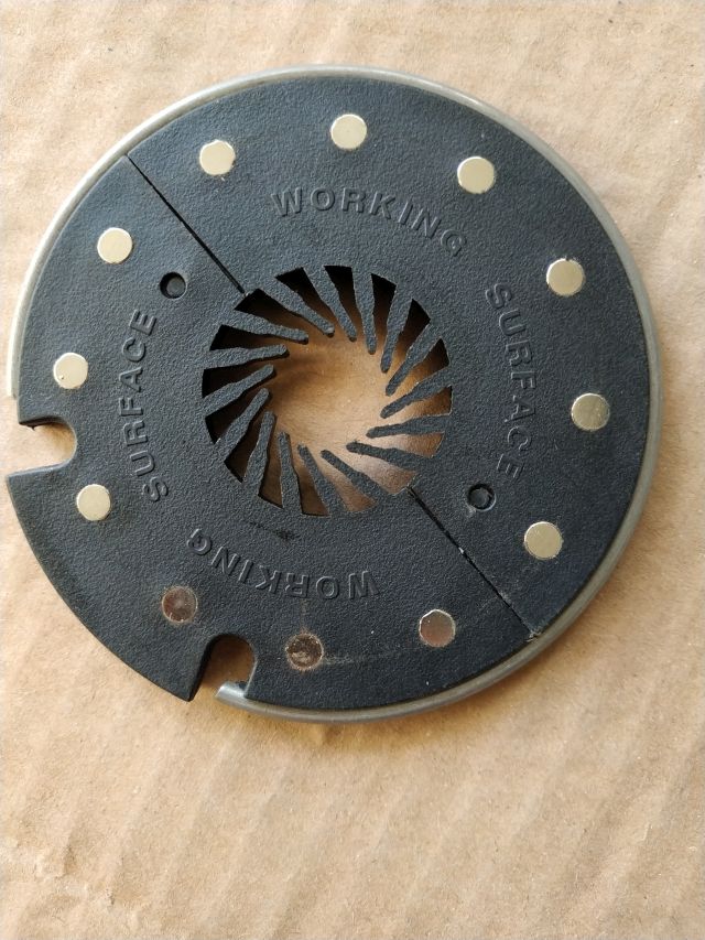

Compro da loro il PAS (sensore+dischetto) che loro accoppiano al controller come il mio.
127,26 KB
Metto insieme un accrocchio
con un pezzo di plastica e colla a caldo:non funziona;il motore non attacca neppure a caso, come prima.Può benissimo essere che sono io che non riesco ad allineare correttamente sensore e dischetto.
59,76 KB
76,56 KB
Rimonto il vecchio PAS; anche con questo il motore non parte neppure saltuariamente.

Ciao, intanto posso dirti che il 90% dei pas nascono per essere montai sul lato destro della bici (dietro la corona) e che non sono reversibili, quindi se il tuo fa parte di questi devi spostarlo da sinistra a destra del movimento centrale altrimenti la centralina non riconosce la sequenza degli impulsi ad onda rettangolare e non avvia l'assistenza...
Naturalmente la superfice del dischetto rivolta verso il sensore deve sempre essere quella con la scritta...
PS) Il motore nel mozzo della tua foto è ben più di 500W, ma comunque ai fini della legge è sufficiente che la centralina sia da 250W e sei a posto, ovvero, deve riportare i dati 36V-14A massimi, se supera i 14A (massimo 15A) la bici ad un controllo risulta non a norma, quindi dai un'occhiata alla centralina e poi posta il risultato della tua ricerca.
PS del PS) Ovviamente le motorizzazioni da 48V non sono affatto illegali, quindi la tua impressione iniziale circa quel montatore di kit era esatta, è un coglione!!!
Modificato da - Barba 49 in data 28/11/2022 16:41:11

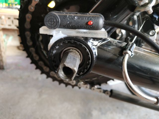

Domanda: sul sensore che stà sul movimento centrale leggo "speed sensor" non è che ti sei confuso con il sensore PAS che di solito stà su un anello di ferro che si blocca sul vitone del movimento centrale?
Nel caso sia quello il sensore PAS fai quest'altra prova così come stai fai girare all'indietro i pedali e vedi se il motore parte.
E vero che ogni centralina vuole il suo pas ma spessissimo mi è capitato che centraline uguali presentassero questa peculiarità ovvero dovevo girare il dischetto e fare come se le pedivelle girassero al contrario.
Naturalmente quando fai questa prova falla stando seduto sopra.
Il PAS originale era montato a sinistra e io ho proseguito su quella strada,
ma, naturalmente, io non so nulla.

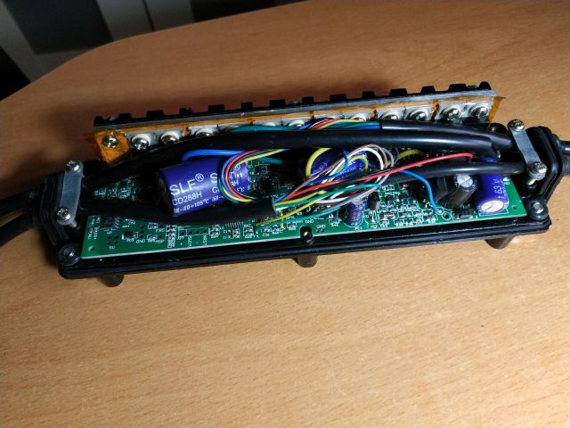

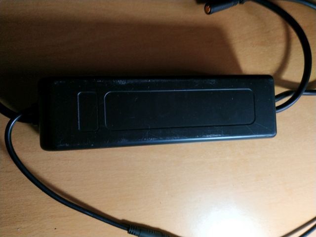

Allego foto del controller.
39,49 KB
72,21 KB
Io non vedo nessuna etichetta o codice,ne' fuori,ne' dentro per cui non saprei rispondere alle tue domande.
Le foto si riferiscono alla centralina originale, che mi è stata sostituita gratuitamente... per cui non posso neppura parlare troppo male della "Ditta".
Sempre la Ditta sostiene che la batteria era protetta da un fusibile da 25A (io non sono neanche riuscito a trovarlo questo fusibile).
Sempre nel campo delle notizie di folklore, con ruota sollevata, velocità non limitata, assistenza massima e acceleratore al massimo, la velocità letta sul display era 67 km/h (non ho mai fatto prove su strada in quelle condizioni).
Mah... sensore e dischetto mi sono stati dati insieme dalla Ditta.
Non posso escludere nulla, ma in questo caso si sarebbero sbagliati loro. Certo se il sensore fosse montato su un anello metallico da bloccare sul movimento centrale si potrebbe ragionare in termini di millimetri e non di *spanne* come sto facendo io con plastica e colla.
Dovrei trovare qualche sistema un po' più preciso per posizionarlo correttamente.
Ho provato a far girare i pedali al contrario (con ruota sollevata),
ma il motore non attacca.
Grazie per le dritte!

In pratica ha ragione T4R, ti hanno venduto un motore che alimentato a 36V supera i 50Km/h, quindi in salita sarà sempre sacrificato: La centralina è da 500W come minimo, lo si capisce dal numero di Mosfet applicati al contenitore, quindi di fatto hai una bici non a norma di legge e inadatta alle salite, cosa che per un trike non è certo il massimo.
Per il resto in effetti quel sensore sembra più quello da fissare sulla forcella per rilevare la velocità che quello adatto per il pas, quindi temo che non funzionarà mai: Vedi se trovi un pas degno di tale nome sul web (costano pochi Euro) e poi prosegui con i test. Fai comunque attenzione perchè guidare nel traffico una bici con potenza "esuberante" impiegando il pas è MOLTO spiacevole, quindi siccome la tua bici sarà comunque illegale tanto vale conservare l'acceleratore che almeno (oltre a funzionare benone) ti renderà l'erogazione del motore MOLTO più fluida e controllabile, io è dal 2006 che guido esclusivamente bici munite di acceleratore proprio per questi motivi.

Prova a girare i sensore mettilo col filo dall'altra parte... si vede lampeggiare il led quando gira ?
Adesso il led (che non lampeggia) guarda verso il dischetto.
Intendi dire di mettere il led dalla parte opposta?
14783 Messaggi
Inserito il - 29/11/2022 : 23:53:39  Mostra Profilo Invia a andrea 104KG un Messaggio Privato  Rispondi Quotando
provale entrambe, gira il sensore, ma io dicevo rovescialo in orizzontale col filo che esca dalla parte davanti del trike.
36553 Messaggi
Inserito il - 30/11/2022 : 09:56:21  Mostra Profilo Invia a Barba 49 un Messaggio Privato  Rispondi Quotando
Se il led non lampeggia è ovvio che il pas non funziona, altrimenti il led per cosa ce lo avrebbero messo??? Quando il led sta sempre spento o sempre acceso il sensore non sta funzionando affatto.

sopra c'è scritto speed sensor, e magari messo sulla ruota fa il suo lavoro,
non è che ti è rimasto uno spinotto vuoto per il normale pas, che non hanno mandato

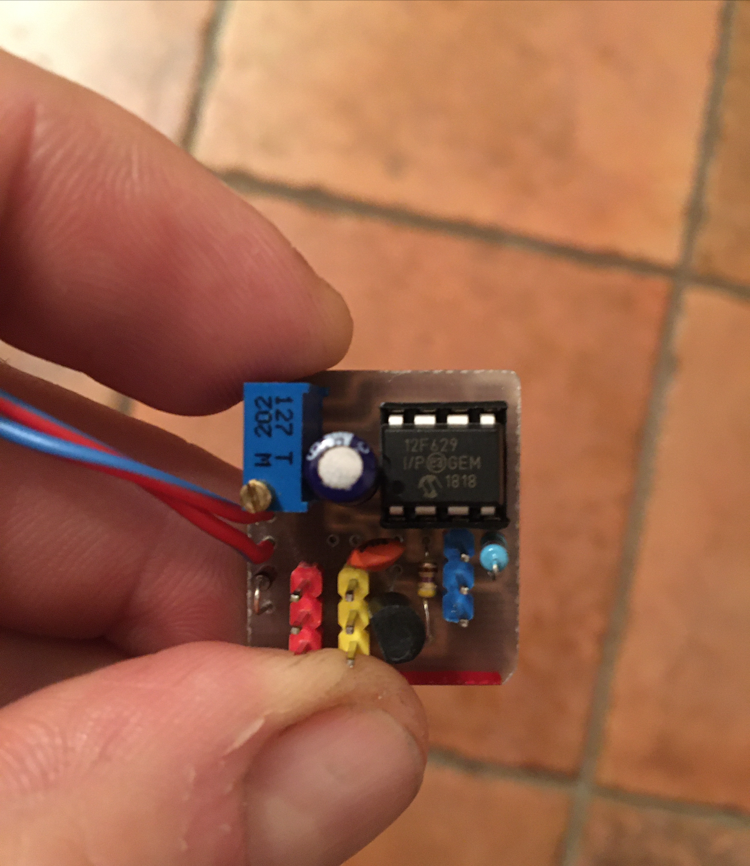

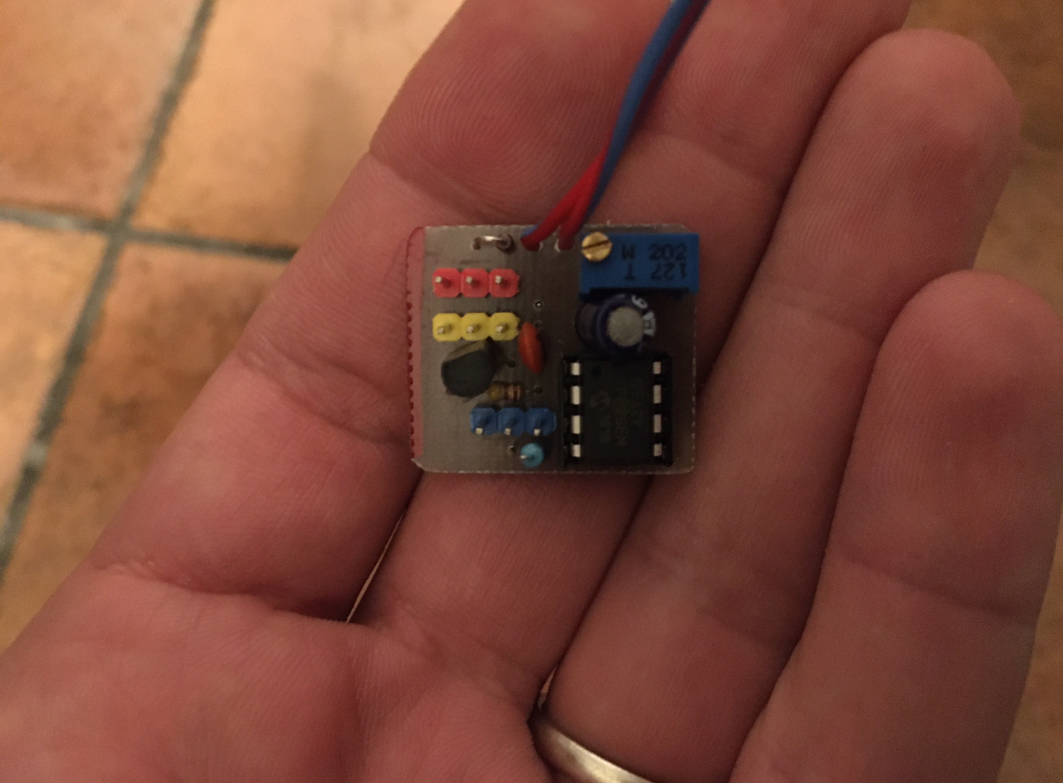

Mi permetto di dare un mezzo suggerimento. Metti un Pas a 12 magneti accoppiato ad un gas legalizer. Si avvia con 1/4 di giro di pedalata e allo stesso tempo riesci a modulare la velocità con l’acceleratore stesso...
Senti l’utente TITTOPOWER.

Quando ormai non ci credevo più, ho montato l'ennesimo PAS cinese (preso su amzn) e funziona!!!
...anche se con 2 problematiche minori:1) con assistenza 1 non funziona proprio.
2) bisogna fare circa 3 pedalate per farlo partire.
Ringrazio tutti per i preziosi suggerimenti.
