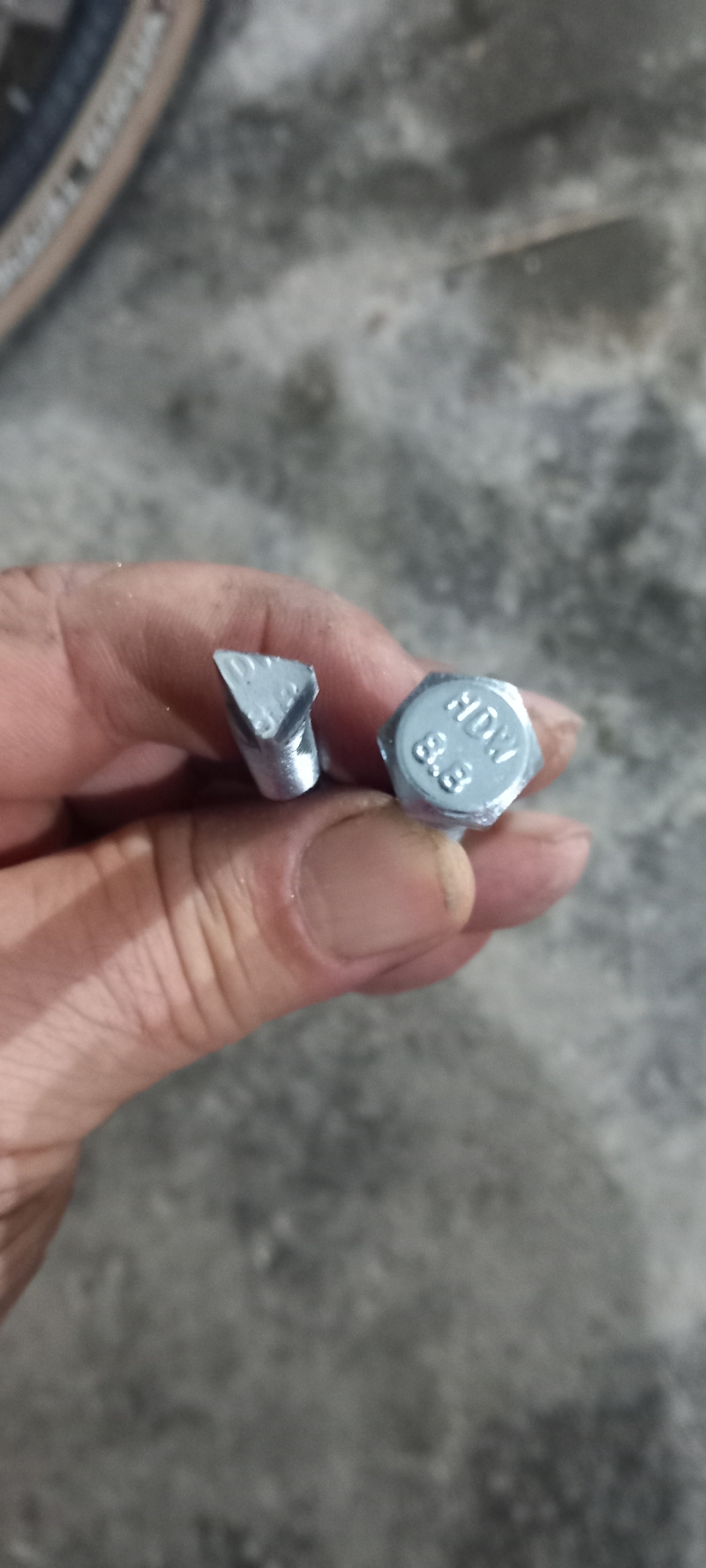

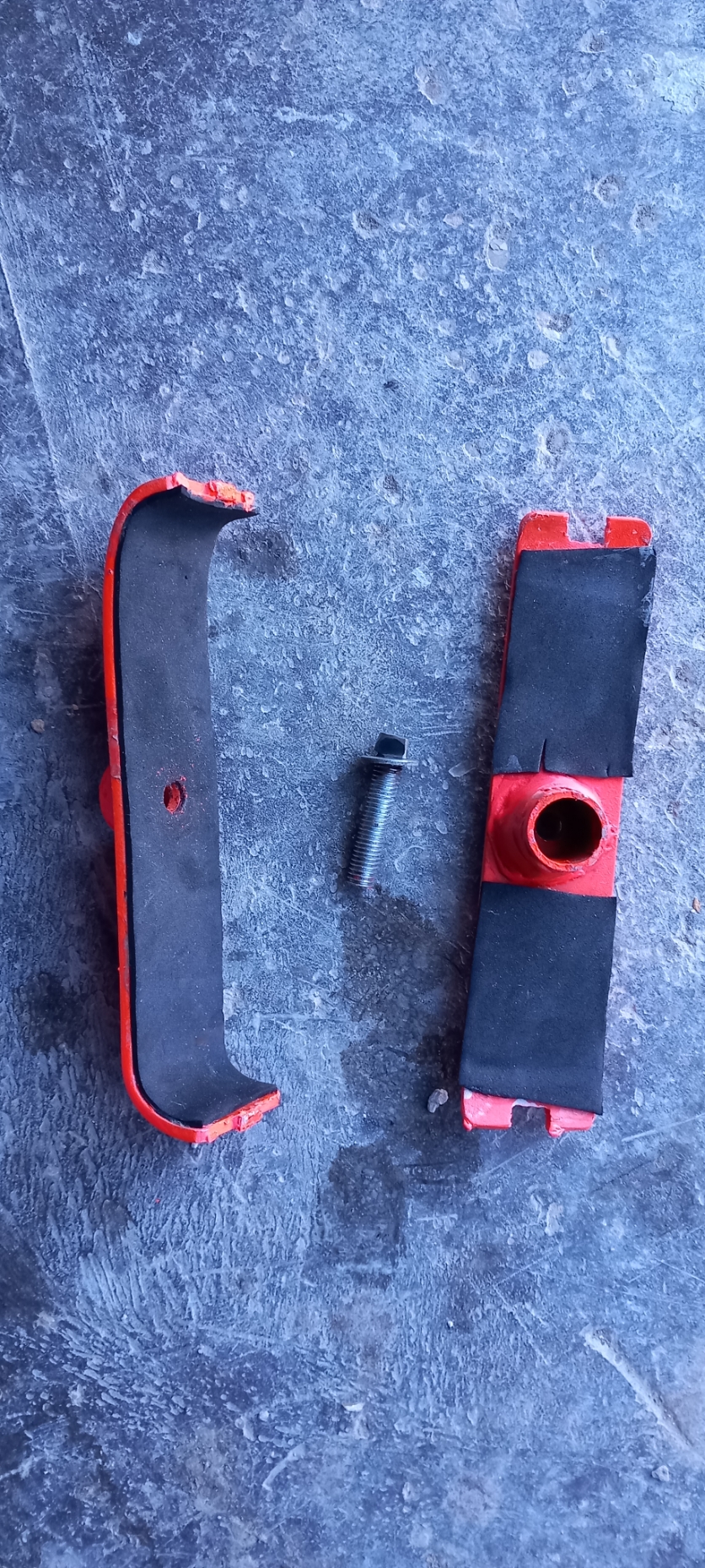

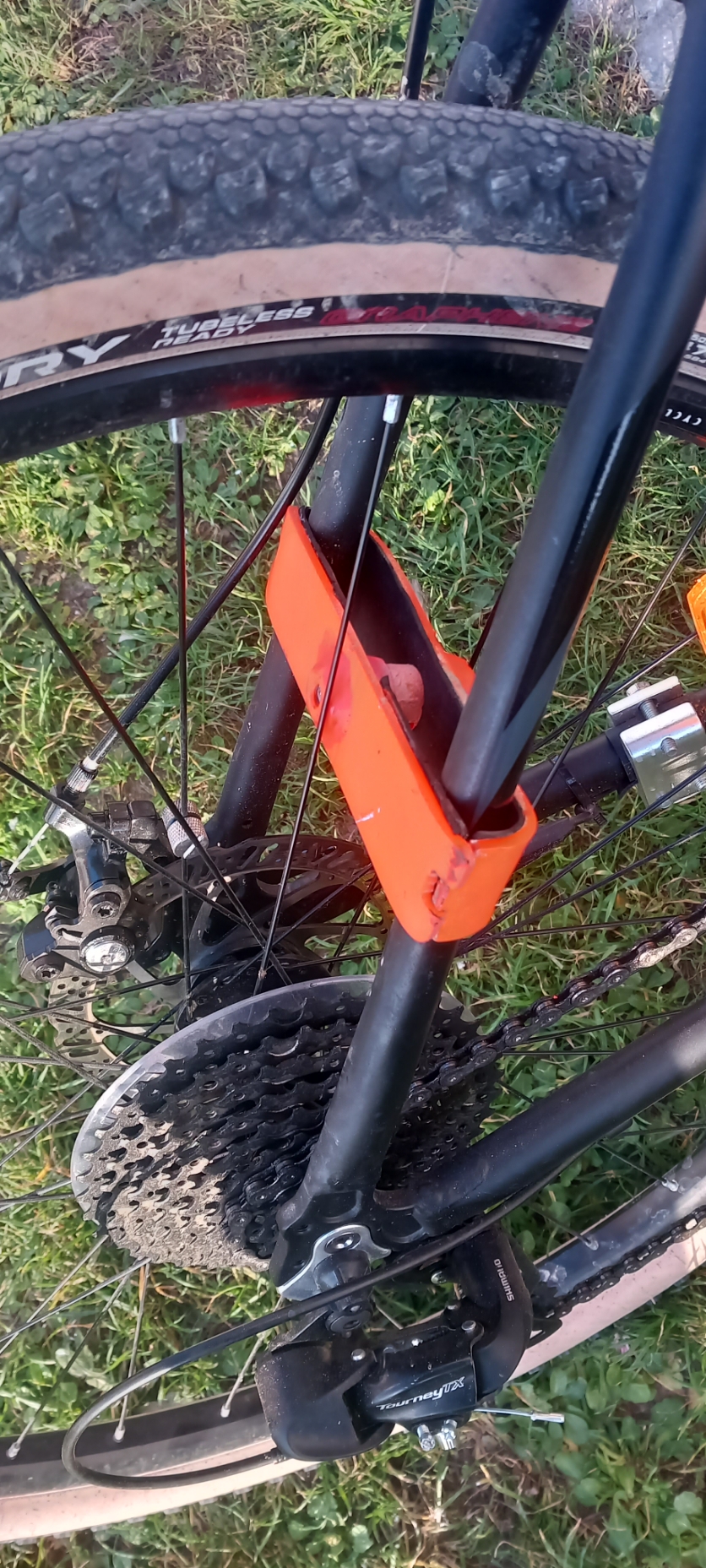

Cosa sto tentando di costruire?

troppo pochi elementi per indovinare

Un aiuto era quello di mettere un metro vicino alle staffe cosi almeno avevamo un po le misure "sembra qualcosa da attacare al portapacchi post"

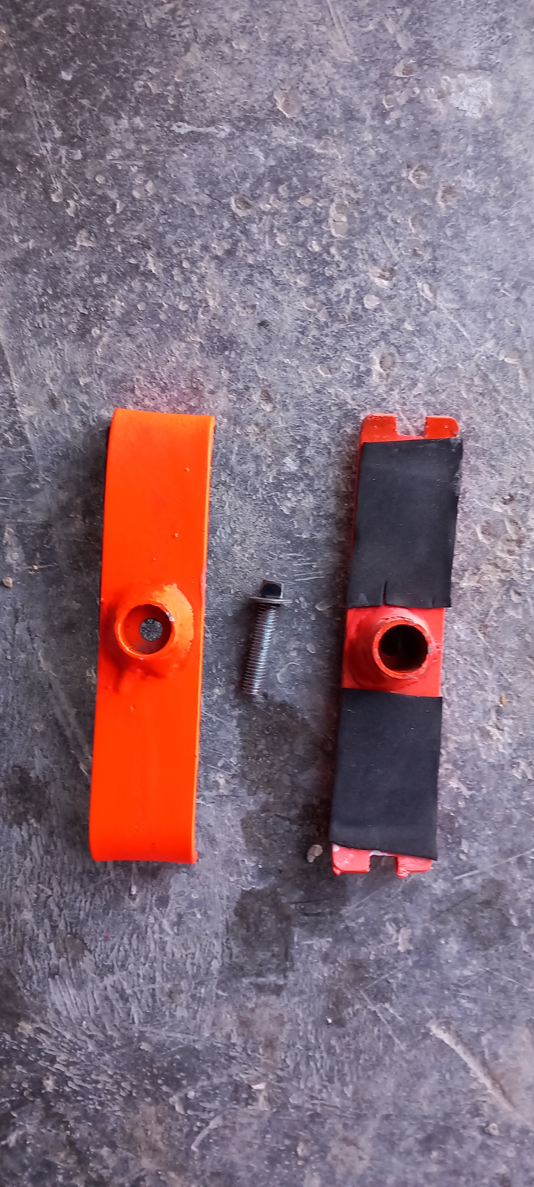

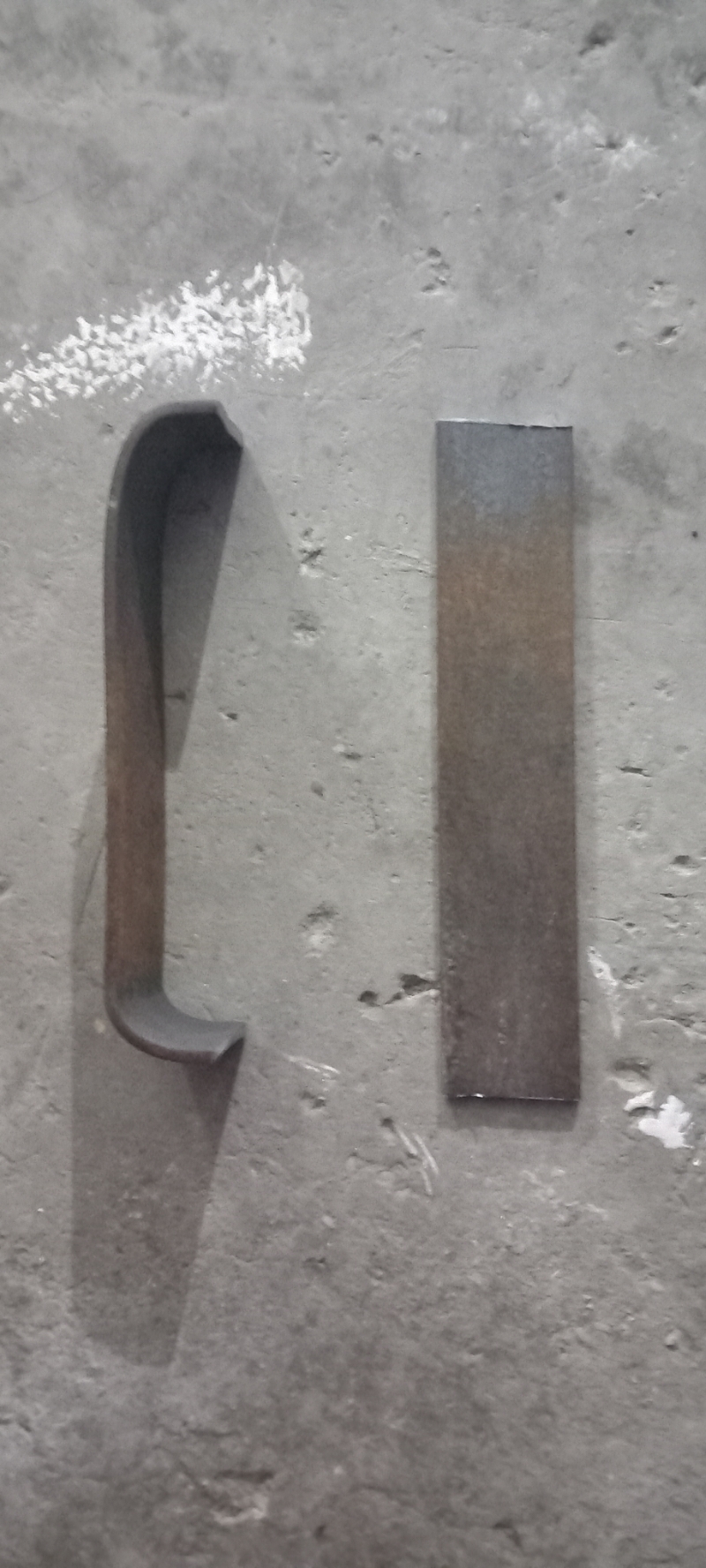

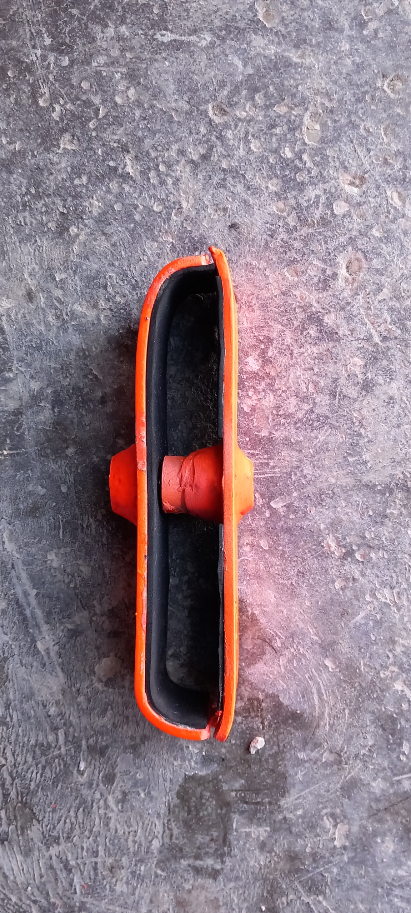

Adesso dovrebbe essere facile..

Ah si adesso è facilissimo, quasi banale.

voto anche io per dei T.A.
la domanda interessante è cosa devono "contenere"?
14785 Messaggi
Inserito il - 11/03/2023 : 14:18:48  Mostra Profilo Invia a andrea 104KG un Messaggio Privato  Rispondi Quotando
Già è banale per me che c'è l'ho in testa... indizio... la vite ha la testa strana in modo che non possa essere svitata facilmente e viene inserita dentro un tubetto saldato in modo che non si possa prendere con una pinza...

Un coso per tenere qualqosa a riparo de ladri ???!

Blocco pedivella sul telaio o blocco cerchio su telaio.
Devo capire come intendi bloccare, visto che non si vedono cilindri o serrature in acciaio temperato.

Messaggio di andrea 104KG
lo sò lo sò io....
stai costruendo un....
catamarano!

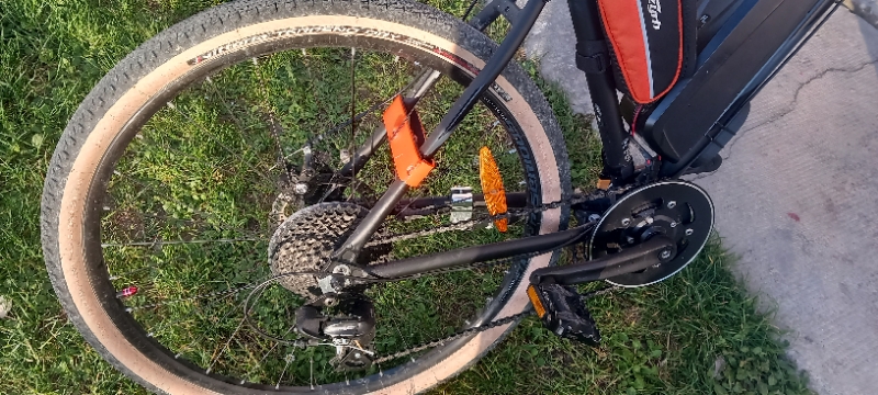

antifurto da mettere a cavallo del carro posteriore o della forca. Ma la vite la potresti mettere anche di lato stringe comunque
A lato due incastri potrebbero rendere più difficoltosa la rotazione delle due parti

Bravi! Soprattutto Giordano! Al centro è difficilmente svitabile senza la chiave apposita poi impossibile.. come tutti gli antifurto non è inviolabile , si può sempre portare via la bici di peso, ma per brevi soste e il balordo occasionale lo ferma. Credo è spero

Non per dire ma con una chiave tipo questa la apri
il deterrente è il tempo che ci metti a svitare il bullone, giusto?

Il deterrente è che non credo che il ladro vada in giro con una chiave della cassetta gas visto che non sono proprio usate sulle bici. e poi deve capire che è quella... certo in un'officina la smonti.. e ovviamente puoi sempre mettere un'altro tipo di vite anti svitamento..

Ho ragione a chiamarti Archimede,diventerebbe un po' più grande ma con un bullone blocca ruota da auto occorre la sua chiave, unico difetto il costo se non ne hai 4 di un auto che non hai più

Infatti ci avevo pensato ma dovevo ordinarlo e non avevo i tubetto esterno di misura giusta.. comunque è un dissuasori.. la bici si alza e s porta via purtroppo...
Ottima l'idea del blocca pedali, ci penserò..
