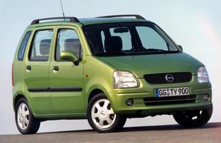

6972 Messaggi
Inserito il - 10/12/2022 : 16:49:53  Mostra Profilo Invia a luc_maz48 un Messaggio Privato  Rispondi Quotando
Carissima @Norma, senza andare in contraddizione a nessuno, io pur avendo ancora una Matiz Ecologic del 2009 sto seguendo questi due modelli:
18,46 KB
13,26 KB
Poi riuscissi a trovare una simile a questa, con GpL....
https://www.subito.it/auto/opel-agila-1-2-16v-club-ravenna-466198610.htm
Buona ricerca e buona serata
