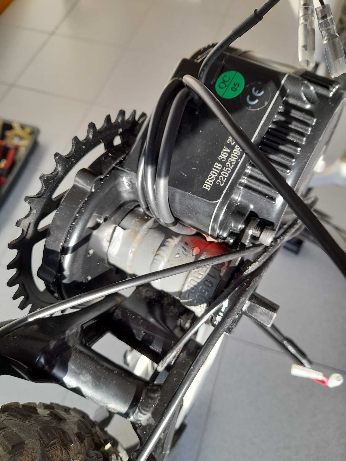

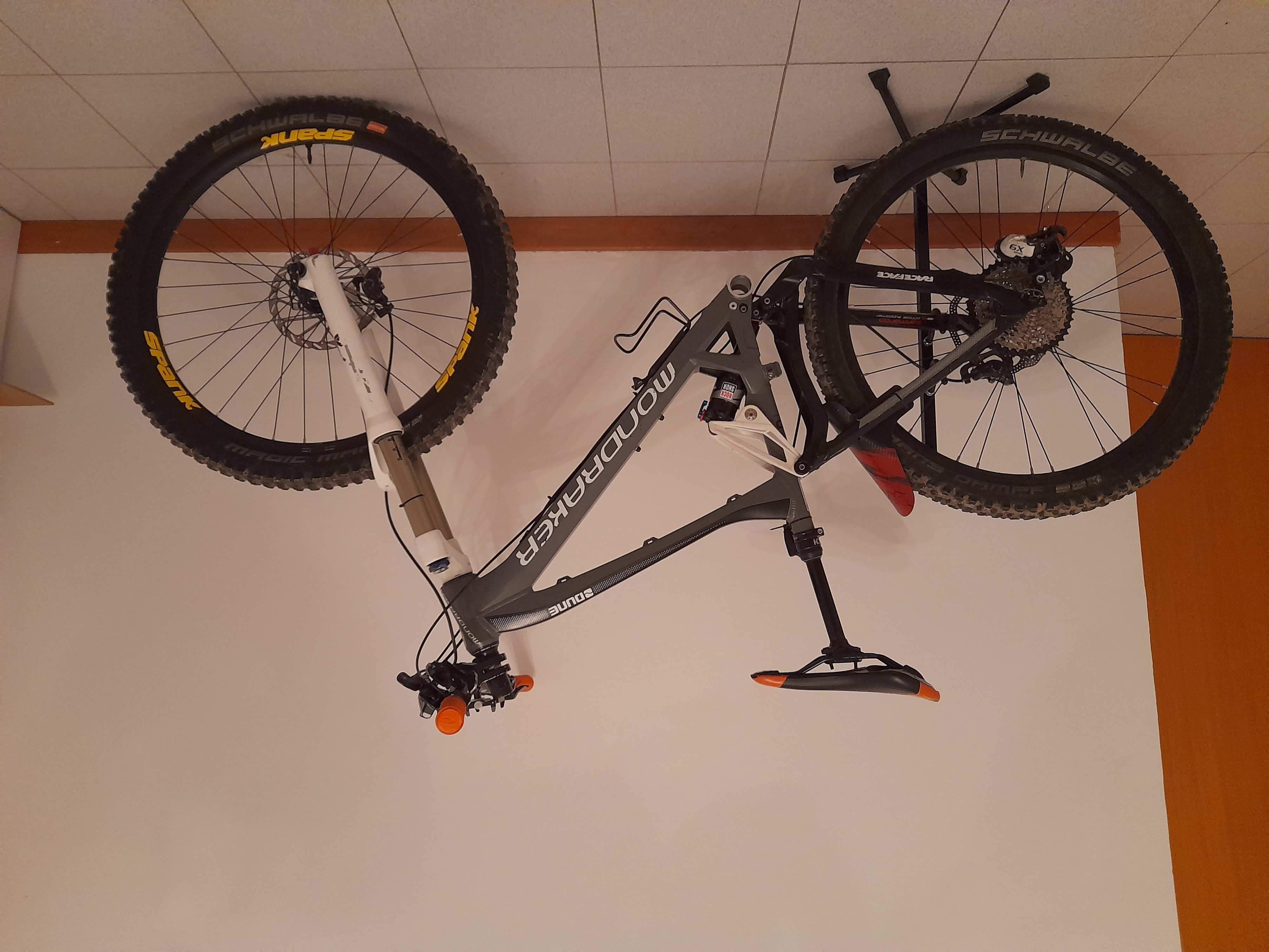

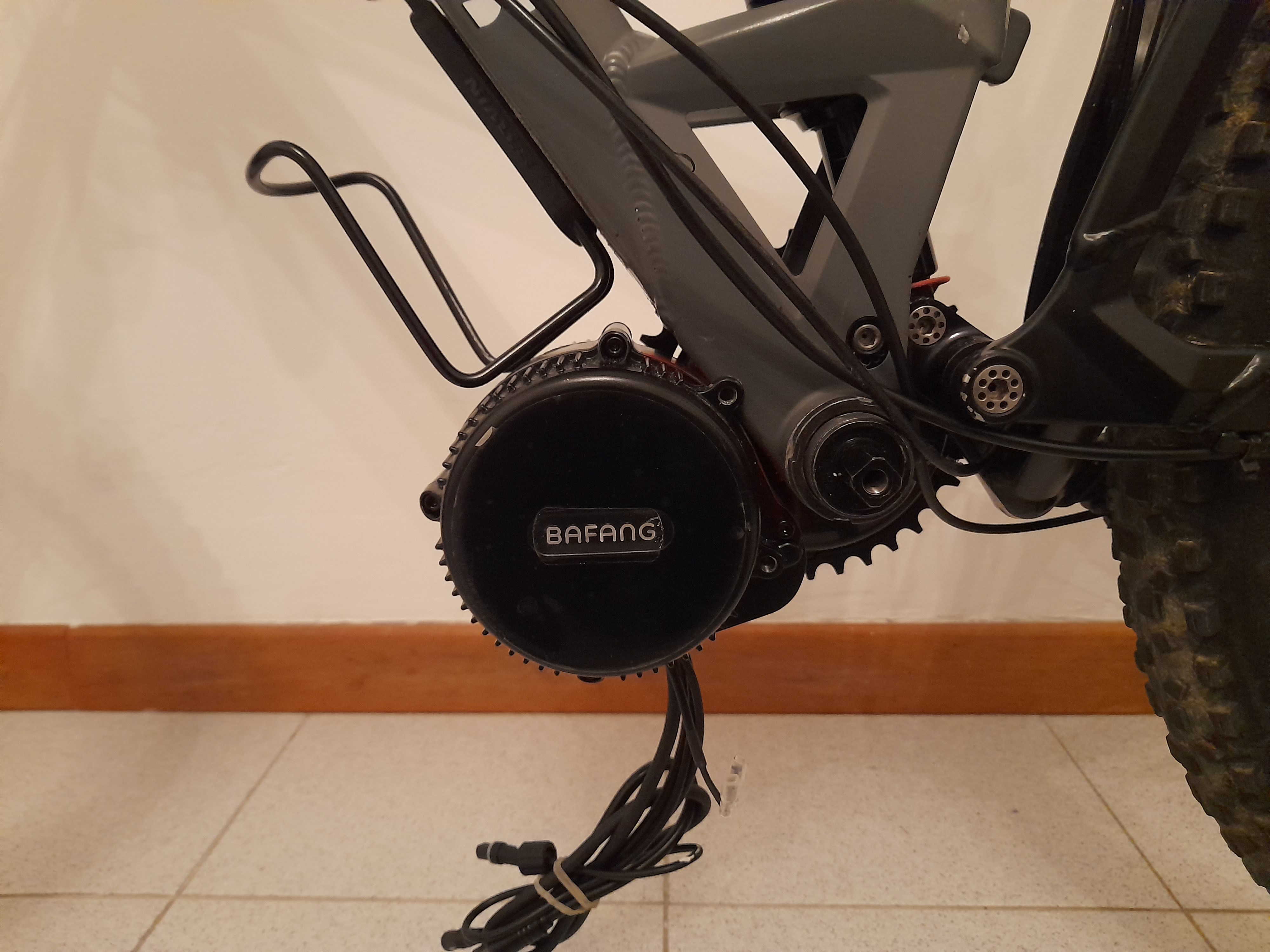

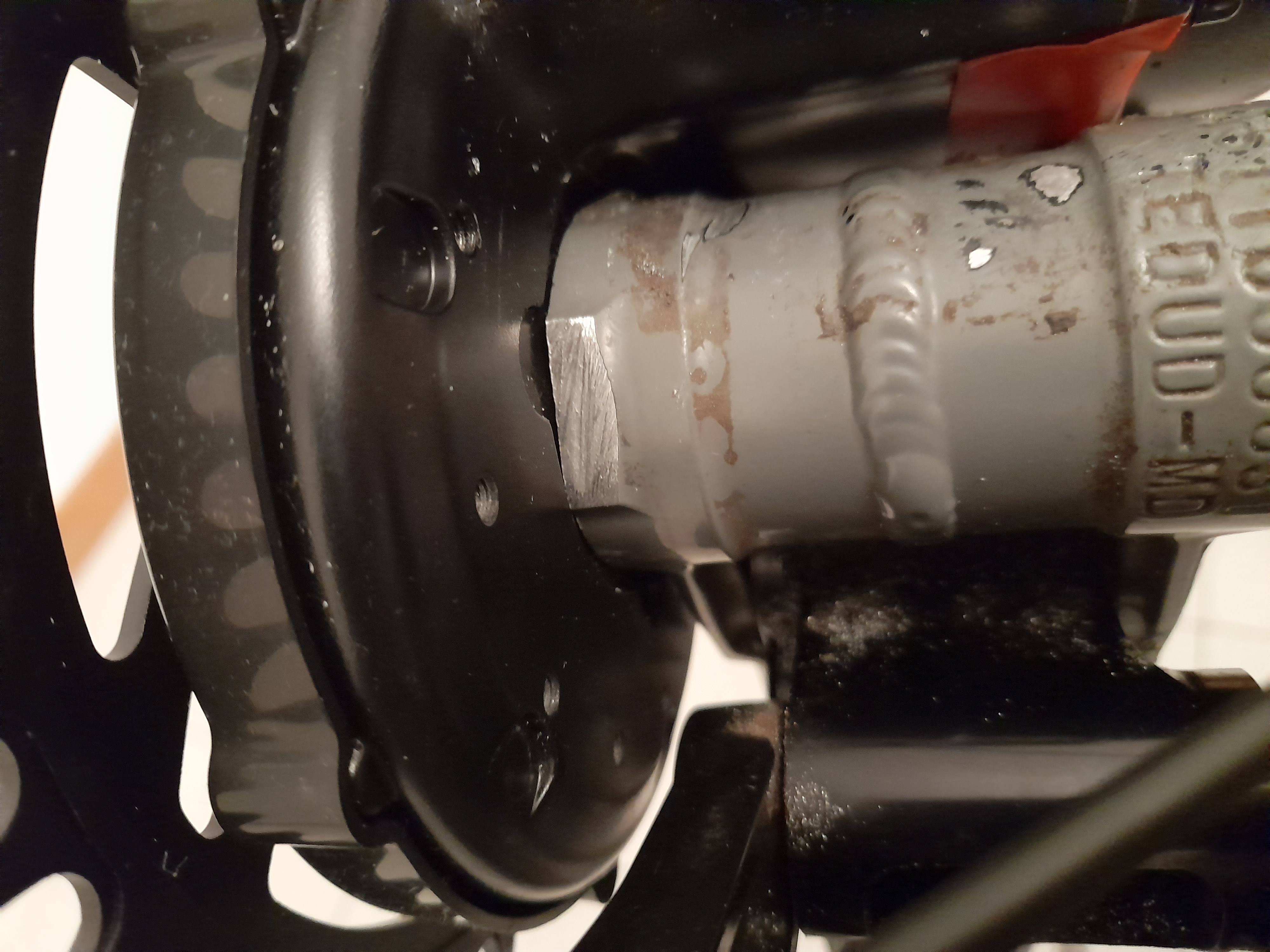

Un saluto a tutti. Posto il lavoro appena iniziato su una Dune RR 26 acquistata allo scopo. La Batteria deve ancora arrivare. Sarà a borsello, da almeno 630 watt, da inserire all'interno del triangolo del telaio. Nel caso si rivelasse insufficiente inserirò un' extender, opportunamente protetto, nel portaborraccia sotto l'obliquo. A dire il vero avevo in progetto di utilizzare tre batterie da hoverboard in parallelo (avevo trovato il modo di farcele stare, due nel triangolo del telaio, una sotto il tubo obliquo), ma vuoi per l'inesperienza, vuoi per il poco tempo, preferisco rivolgermi a un assemblatore prof. di batterie.
Ho dovuto fare qualche modifica al telaio e al motore. In quest'ultimo è stato necessario limare per metà dello spessore la sede in cui si avvita la staffa del BBS (quella della vite alta). Nel telaio ho dovuto limare oltre gli attacchi ISG, anche il latto destro della scatola movimento centrale per avvicinare al massimo il motore alla mezzeria del telaio (la linea catena è migliorata ma non quanto sperassi). Per ora la trasmissione ha corona da 36 T e pacco pignoni 10 velocità con corona grande 42 T.
Quando capirò perché il caricamento delle foto è così ostico, seguiranno un pò di immagini.
Grazie a chi vorrà dare consigli e pareri. Inutile dire che mtb e motorizzazione sono state scelte principalmente grazie alle informazioni che ho trovato nel forum.

Inserito il - 17/01/2023 : 16:42:27  Mostra Profilo Invia a Barba 49 un Messaggio Privato  Rispondi Quotando
Bel lavoro, spero che tu abbia spessorato accuratamente il motore in modo che sia entrato forzato nel tubo del movimento centrale, con quel tipo di cannotto purtroppo non si può usufruire del centraggio offerto dalla scanalatura del motore che invece rimane ben centrato con i cannotti di diametro inferiore...
sotiris
89 Messaggi
Inserito il - 18/01/2023 : 12:21:21  Mostra Profilo  Rispondi Quotando
Buongiorno Barba 49, si ho spessorato con l'alluminio di una lattina. Sembrerebbe ok, nel caso non bastasse un'altra lattina di birra l'aprirò volentieri

Inserito il - 18/01/2023 : 14:47:38  Mostra Profilo Invia a Barba 49 un Messaggio Privato  Rispondi Quotando
Ah ah ah...
La birra va benissimo, ho provato con le lattine di aranciata o di CocaCola ma non tengono!!!

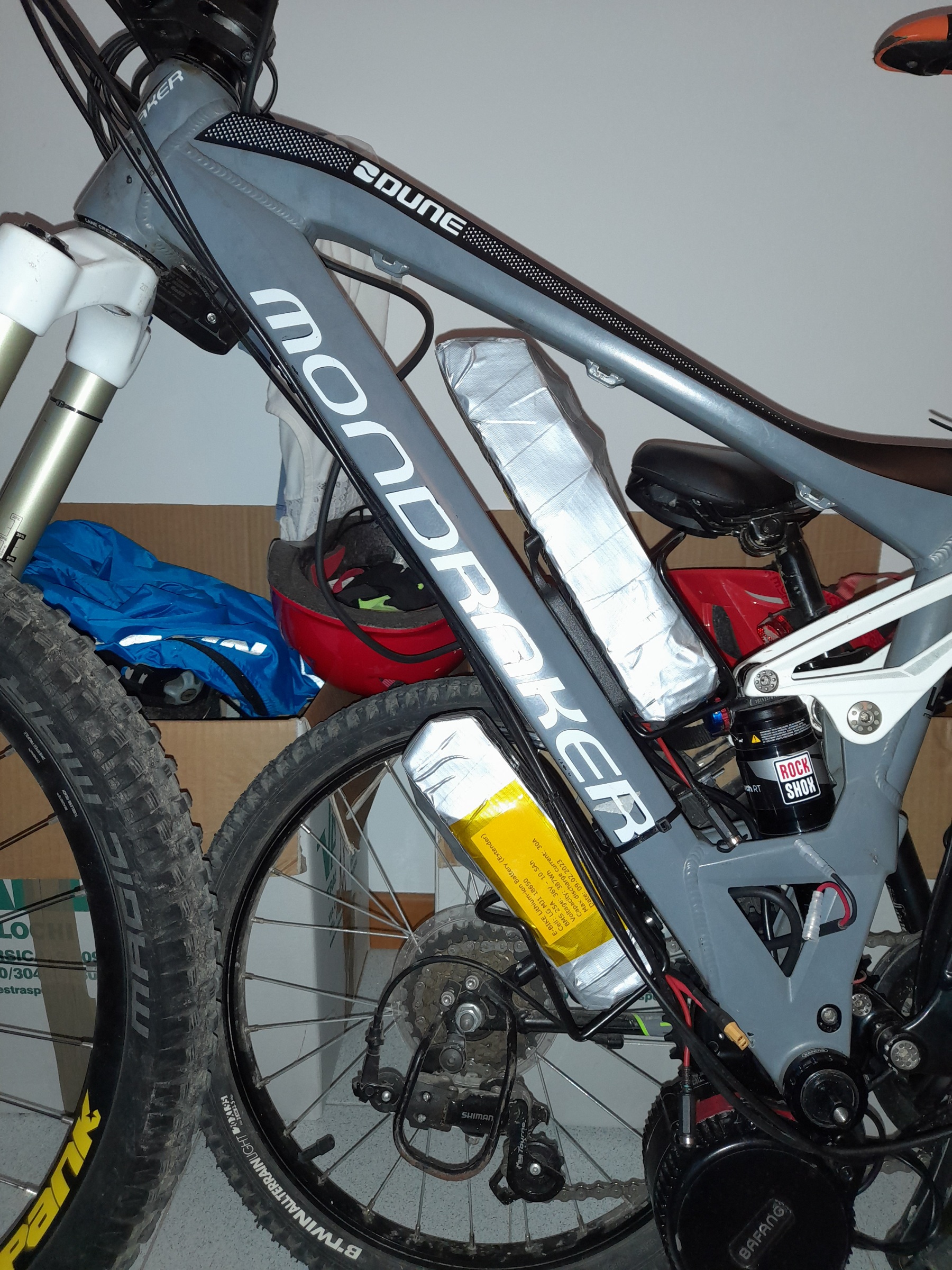

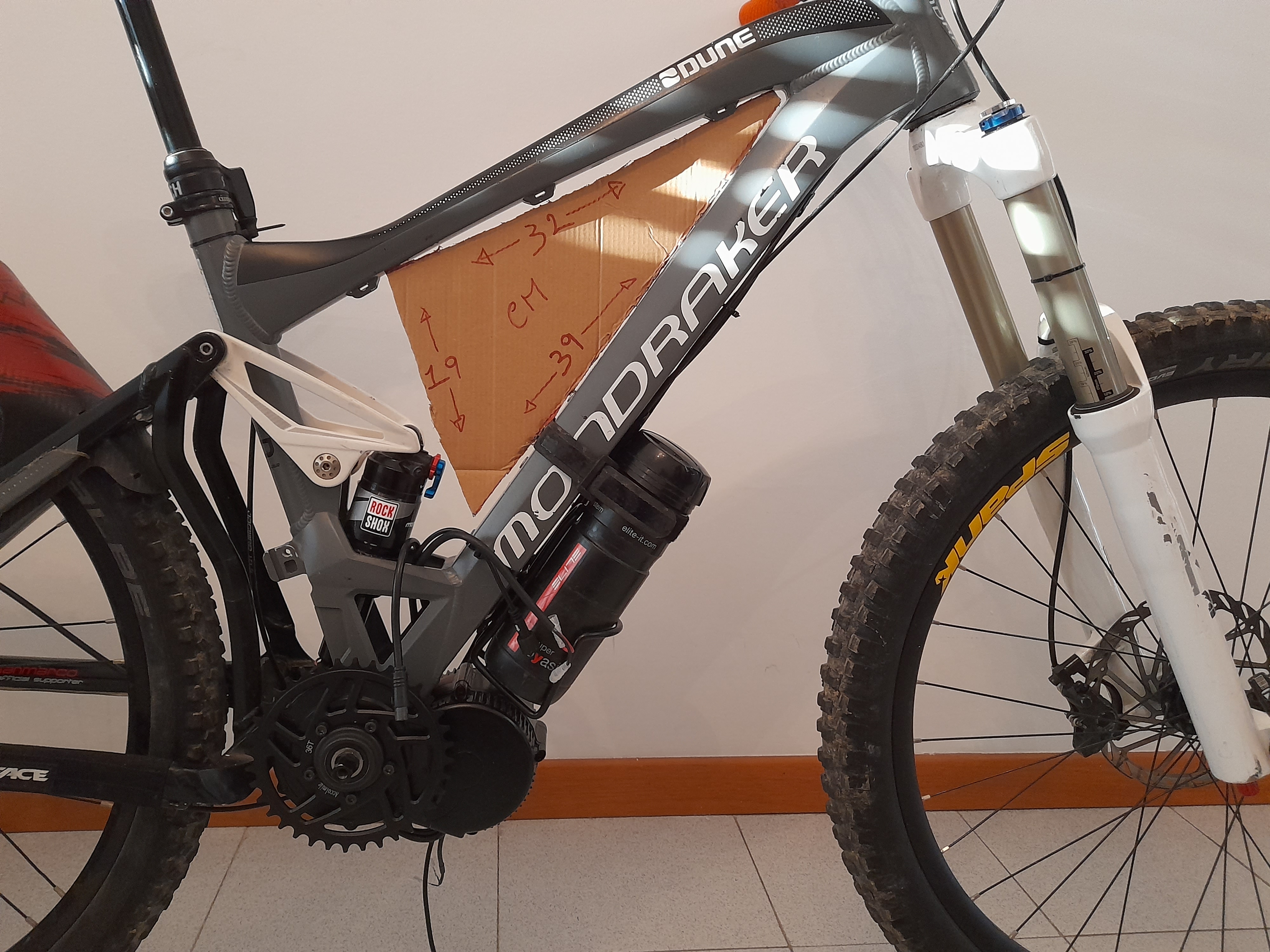

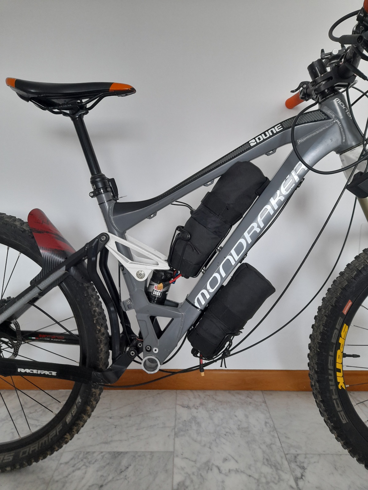

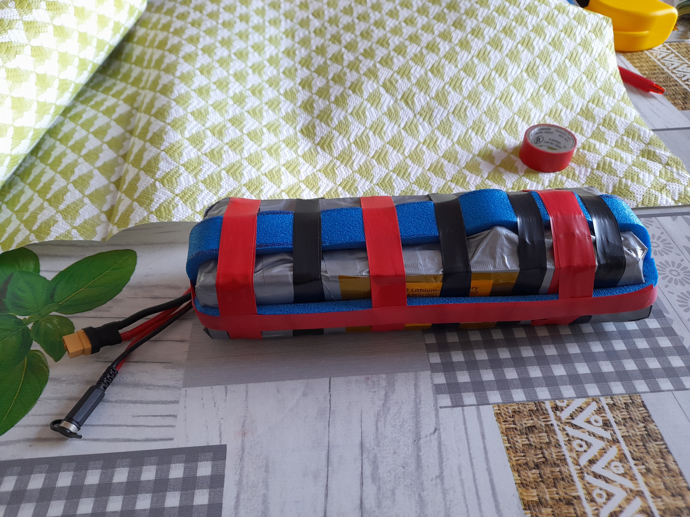

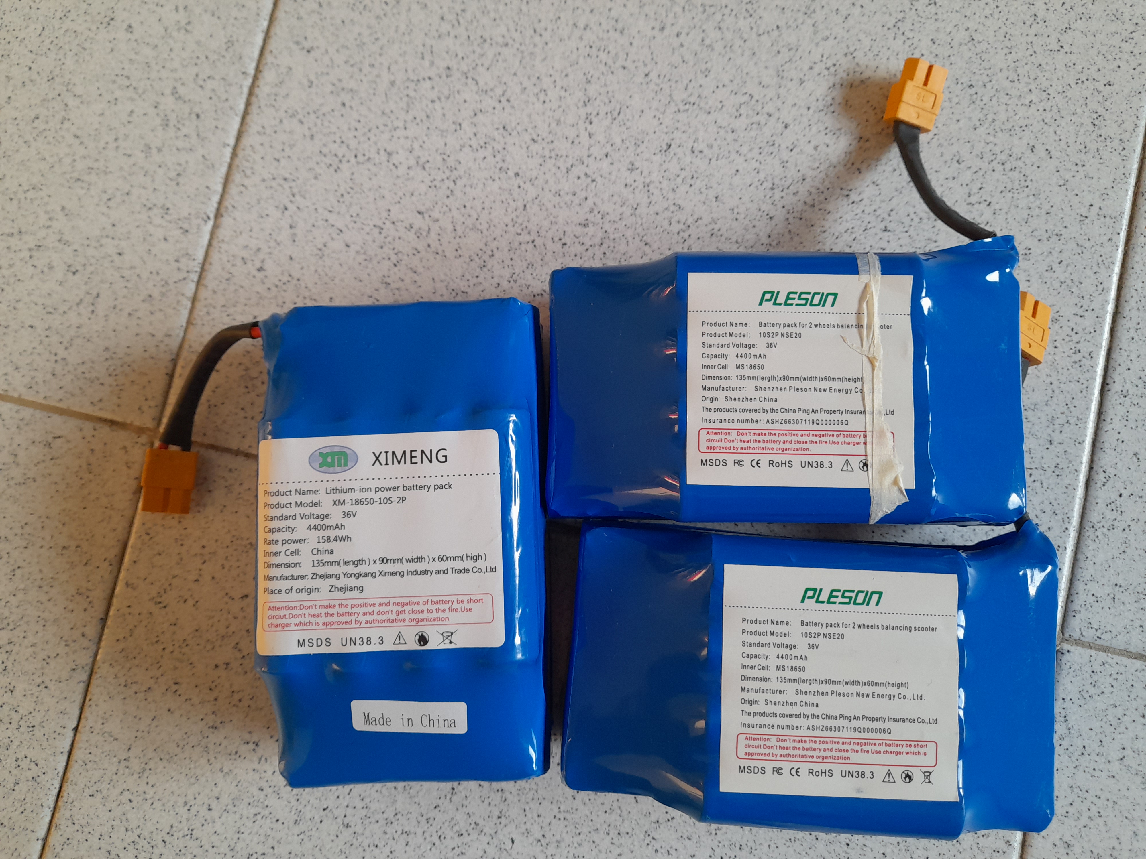

Inserito il - 30/01/2023 : 13:03:53  Mostra Profilo  Rispondi Quotando
La difficoltà di trovare borse per la batteria aventi dimensioni e forma adatte al telaio mi sta facendo rivalutare l'idea di utilizzare le batteria da hoverboard. Mesi fa comprai su ebay tre di quelle economiche, più che altro per fare esperienza e per vedere come ci stavano. L'idea sarebbe quella di sfruttare i fori già presenti sul telaio che con l'aiuto di qualche robusta fascetta potrebbero permettere il fissaggio di staffe su misura per bloccare le batterie. Un paio di foto per dare l'idea.

INOX54
521 Messaggi
Inserito il - 30/01/2023 : 15:59:40  Mostra Profilo  Rispondi Quotando

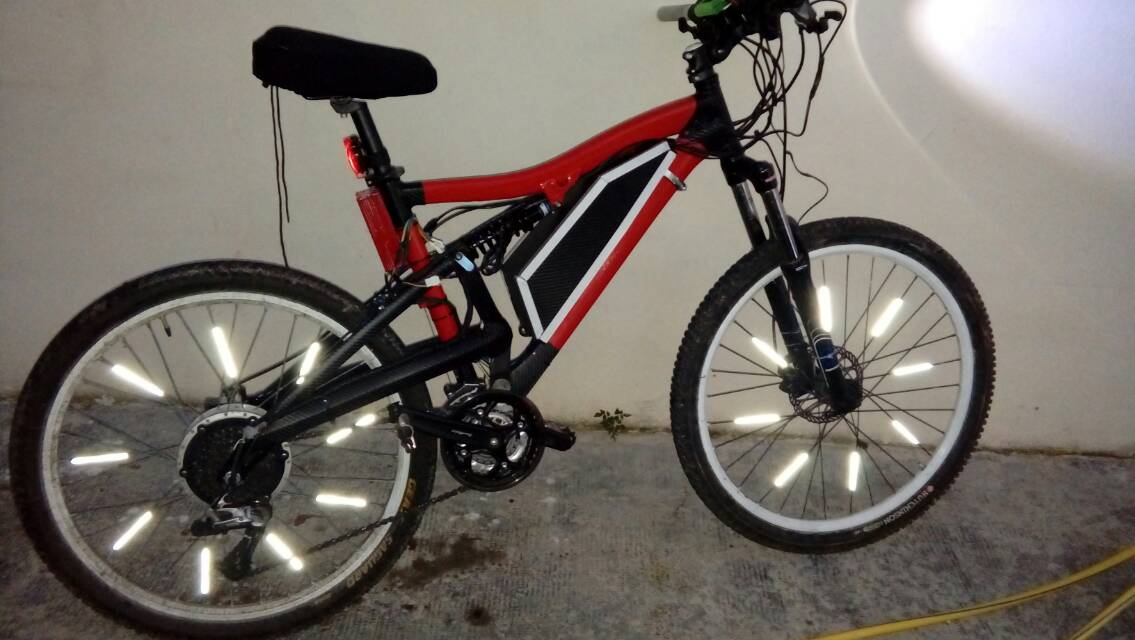

cercherei di metterle tutte e tre nella parte sotto del tubo obliquo in un case fatto ad oc con basetta robusta .la linea sarebbe pulita e il peso piu in basso

sotiris
89 Messaggi
Inserito il - 30/01/2023 : 16:21:50  Mostra Profilo  Rispondi Quotando
Vero, il peso sarebbe più in basso, però salendo verso la zona della forcella il case (ho la staffa così come la sto immaginando io) potrebbe andare a contatto della ruota quando la forcella andrà a fine corsa. Forse, e dico forse, potrei farcene stare due, non certo tutt'è tre.

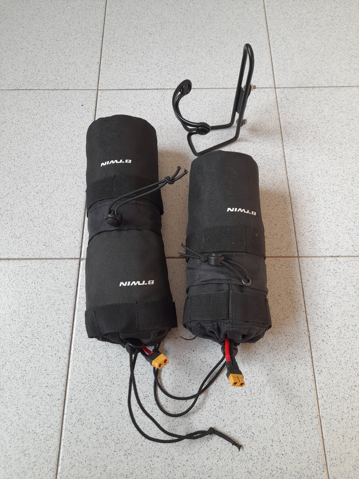

sotiris
89 Messaggi
Inserito il - 30/01/2023 : 16:43:22  Mostra Profilo  Rispondi Quotando
Per collegare in parallelo tre batterie hoverboard vanno bene due adattatori di questo tipo? @andrea 104kg

Si.

89 Messaggi
Inserito il - 30/01/2023 : 17:10:46  Mostra Profilo  Rispondi Quotando
Grazie.
Un altra cosa, esistono caricabatterie già predisposti per queste batterie hoverboard? in rete non trovo niente che abbia lo standard xt 60!

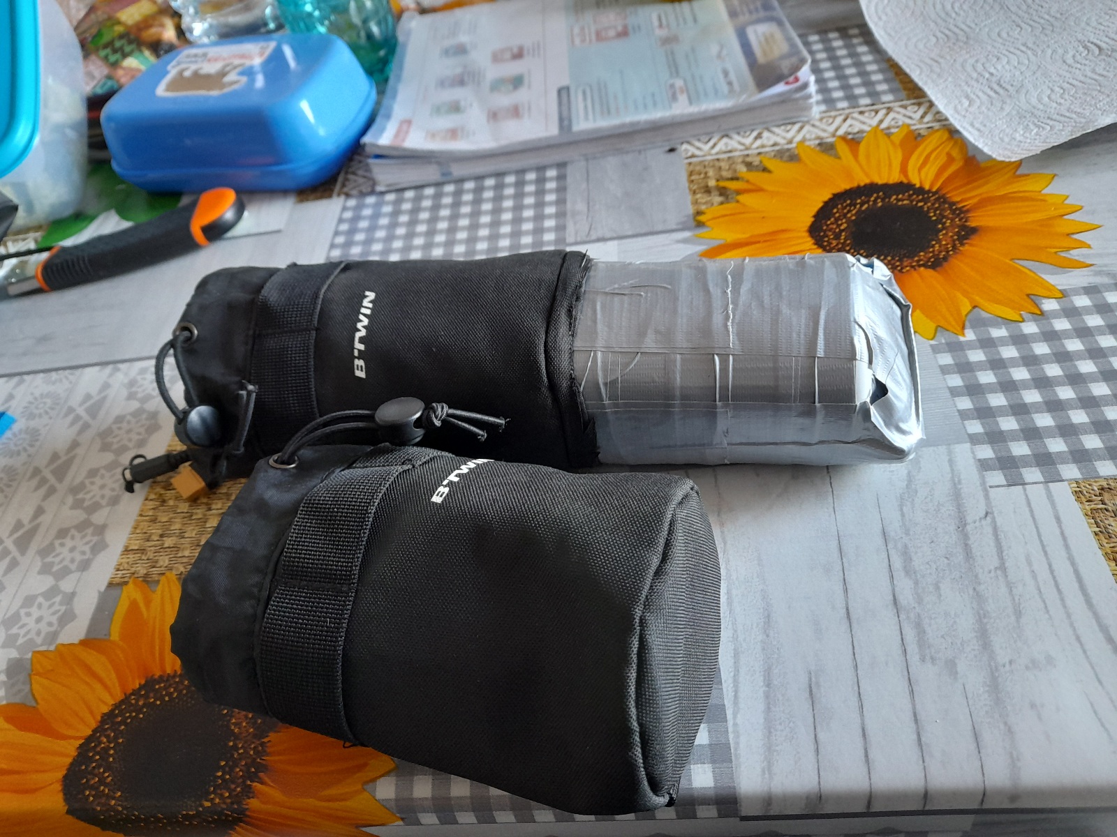

mcpelo68
259 Messaggi
Inserito il - 30/01/2023 : 20:47:49  Mostra Profilo  Rispondi Quotando
ciao sotiris stò seguendo con molto interesse il tuo lavoro e x me le tre hoverboard sotto all'obliquo ci stanno senza rischio di impatto con la ruota.. se non tutte e 3 allineate al più potresti valutare una soluzione del genere "triangolare"! (vedi foto allegata) e ci fai un bel case in vetroresina sù misura.in questo modo abbasseresti ancor di più le masse e x il fissaggio fissi il tutto con rivetti filettati al case.avendo un telaio in alluminio è un ottima soluzione e molto robusta!
io è da un anno che uso questa soluzione (nel mio caso ho messo 5 rivetti filettati senza alcun rimpianto.

14686 Messaggi
Inserito il - 30/01/2023 : 21:16:38  Mostra Profilo Invia a andrea 104KG un Messaggio Privato  Rispondi Quotando
se la bici è usata effettivamente per fuoristrada, la soluzione di mcpelo68 è migliore, col peso in basso c'è tutta un'altra agilità, provato personalmente..
Per il parallelo puoi fare con quelli ma preferirei saldare i cavi tando non le disassembli più, al limite dissaldi...
mai trovato un caricabatterie con xt60 a 36v... ma basta tagliare e saldare....
che batterie sono? non sembrano le collaudate 7ah...
sotiris
89 Messaggi
Inserito il - 30/01/2023 : 21:32:49  Mostra Profilo  Rispondi Quotando
Grazie per l'idea. Ci riflettero' sicuramente.

sotiris
89 Messaggi
Inserito il - 30/01/2023 : 21:44:58  Mostra Profilo  Rispondi Quotando
Si Andrea, discesone tipicamente enduro e qualche saltino (senza esagerare tanto molla prima la schiena della bicicletta).
Le batterie eccole, roba un po dubbia #128513;

14686 Messaggi
Inserito il - 31/01/2023 : 11:23:50  Mostra Profilo Invia a andrea 104KG un Messaggio Privato  Rispondi Quotando
Se non sono proprio quelle da meno di 30 euro non è detta che vadano male... nel 2016 le presi su ebay a 50 euro circa e ci feci migliaia di km. Una volta ordinato 3 da 28 euro... no comment. Per fortuna me le presero indietro...

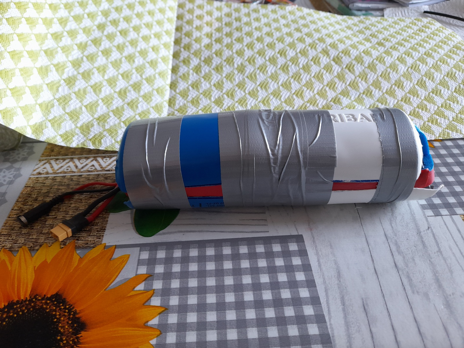

sotiris
89 Messaggi
Inserito il - 31/01/2023 : 11:34:26  Mostra Profilo  Rispondi Quotando
................ Una volta ordinato 3 da 28 euro... no comment. Per fortuna me le presero indietro...
Sono queste

Inserito il - 31/01/2023 : 12:56:41  Mostra Profilo Invia a Barba 49 un Messaggio Privato  Rispondi Quotando
Lascia perdere quelle batterie, sono delle schifezze immonde e non vale la pena nemmeno perdere tempo per saldarci i cavi!!!
Ma è possibile che vogliate provare soluzioni già errate in partenza? Oppure credete che le batterie abbiano VERAMENTE qui prezzi ed i negozianti siano tutti dei ladri?
Acquista una batteria buona o fattene assemblare una di qualità da un artigiano, altrimenti perderai solo tempi, i soldi invece li hai già buttati.

Inserito il - 31/01/2023 : 13:30:57  Mostra Profilo  Rispondi Quotando
La verità nuda e cruda
Ok, forse ho partorito la configurazione delle batterie sul telaio. Appena trovo il tempo per due schizzi posto e chiedo pareri.
Grazie a tutti.

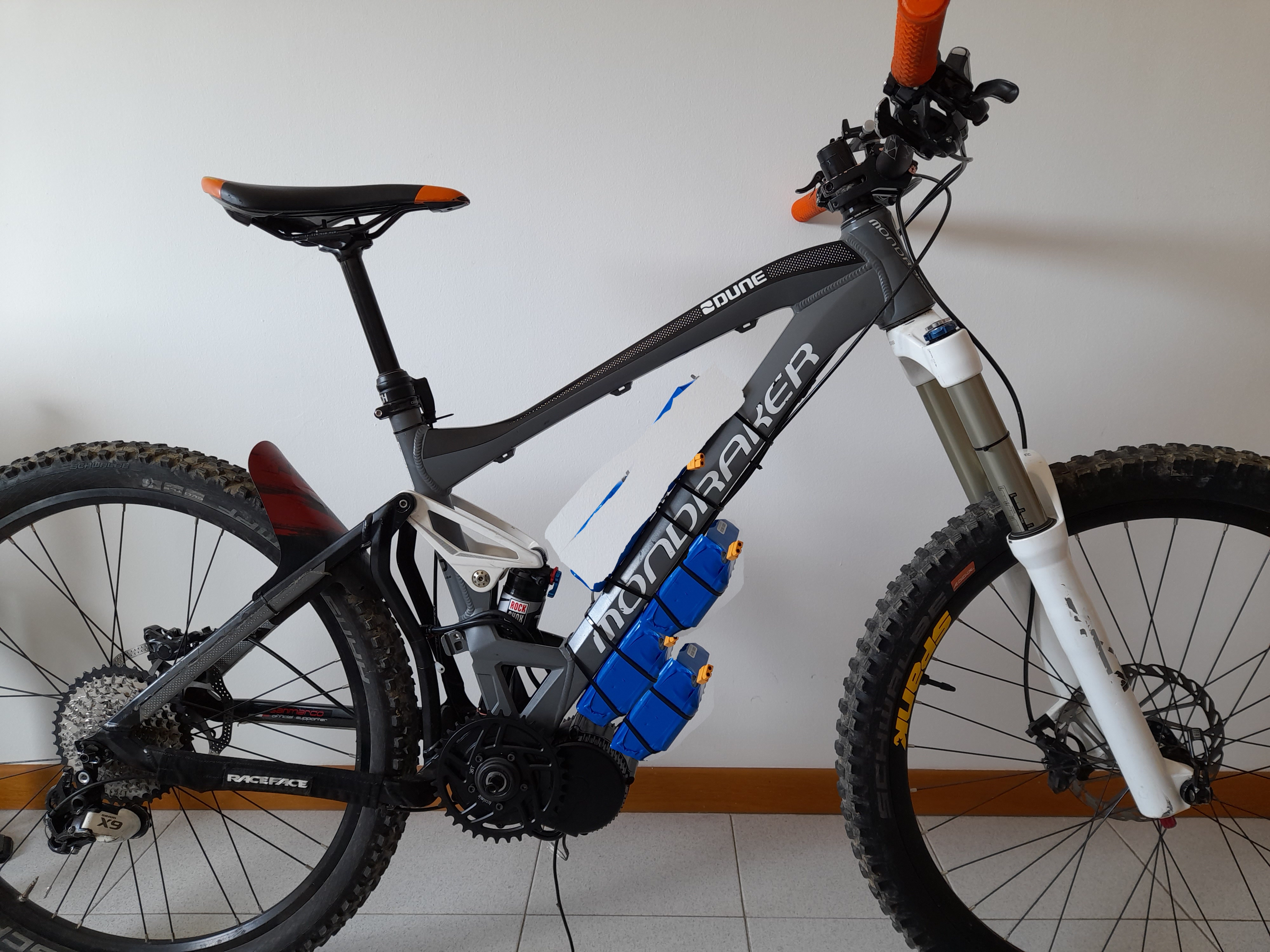

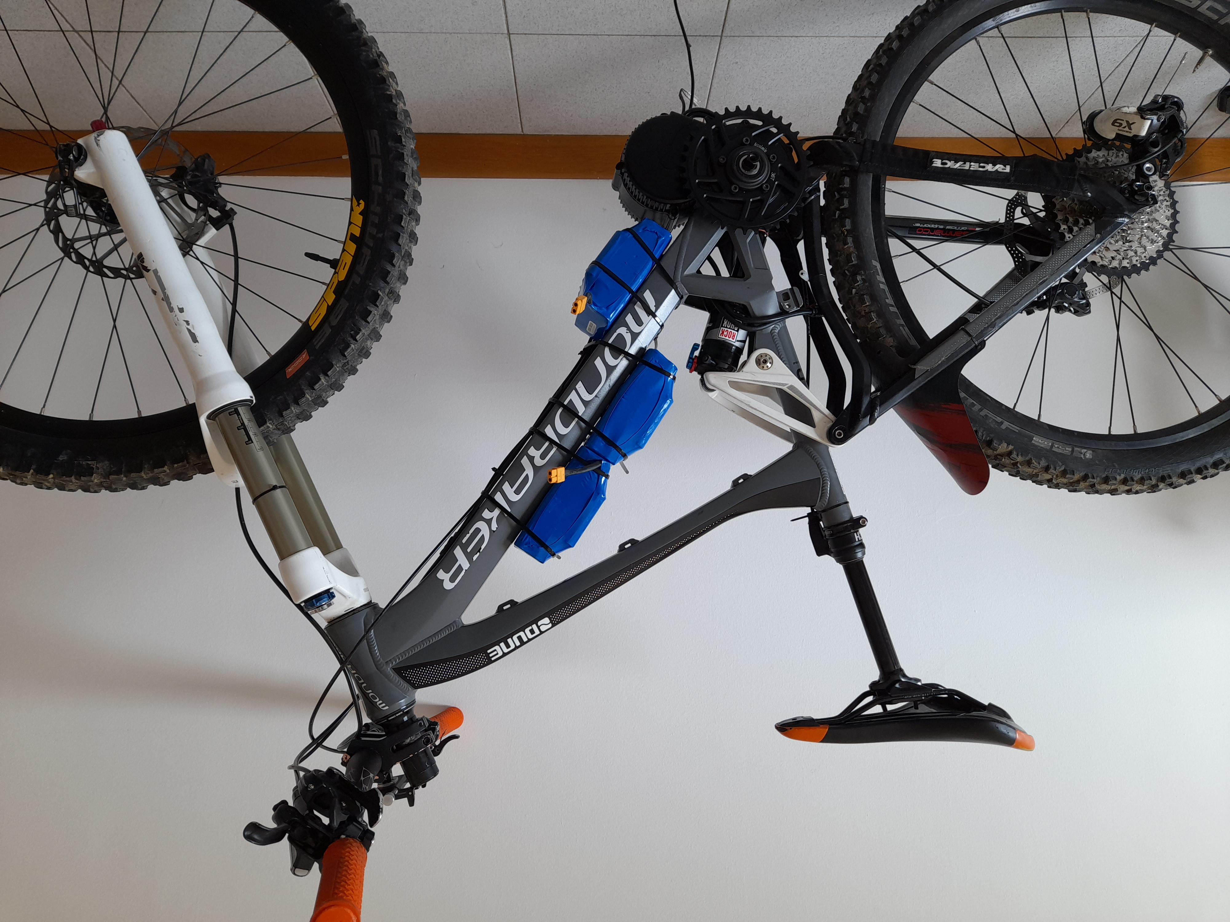

sotiris
89 Messaggi

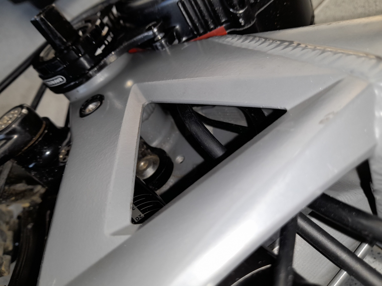

Inserito il - 06/02/2023 : 17:19:11  Mostra Profilo  Rispondi Quotando
Ciao a tutti, mi scuserete per la estemporaneità dei miei post ma faccio quello che posso, il tempo libero è poco e in quel poco c'è anche da pedalare .
Ecco come ho deciso di installare le batterie nel telaio. Complessivamente vorrei una capacità di circa 800 wh, da suddividere per il 75% nella batteria principale e per il restante 25% nella batteria secondaria, da utilizzare solo nei giri in cui mi servirà più autonomia. Quindi se non ho fatto male i calcoli siamo sui 600+200 wh. Una batteria sarà contenuta in un borsello su misura che riempirà tutta la luce del triangolo del telaio (quindi immagino sarà la principale), l'altra dovrà essere costituita da un pacco delle dimensioni adatte ad essere alloggiato nel portaborraccia sotto il tubo obliquo. Per qest'ultimo le dimensioni massime potranno essere 200x68x70 mm a cui aggiungerò involucro impermeabilizzante e una spessa protezione plastica (presumibilmente ricavata da un porta attrezzi simile a quello in foto).

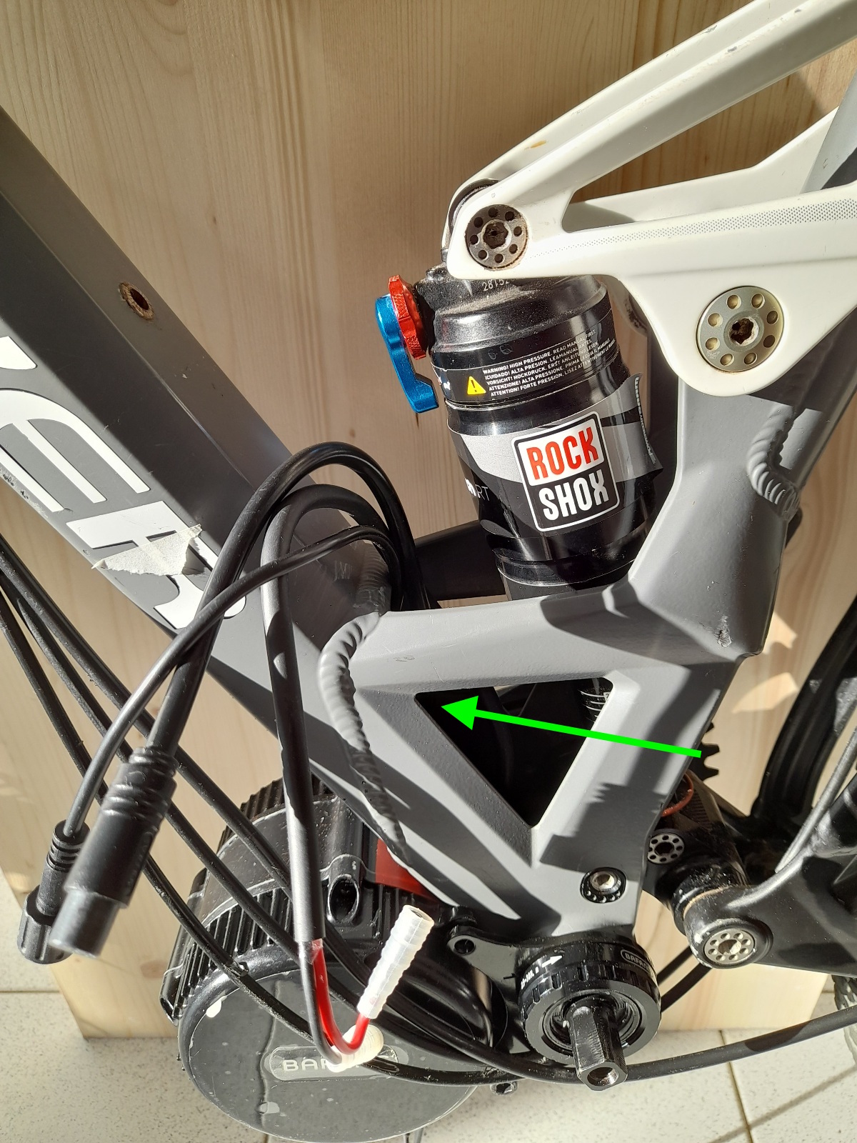

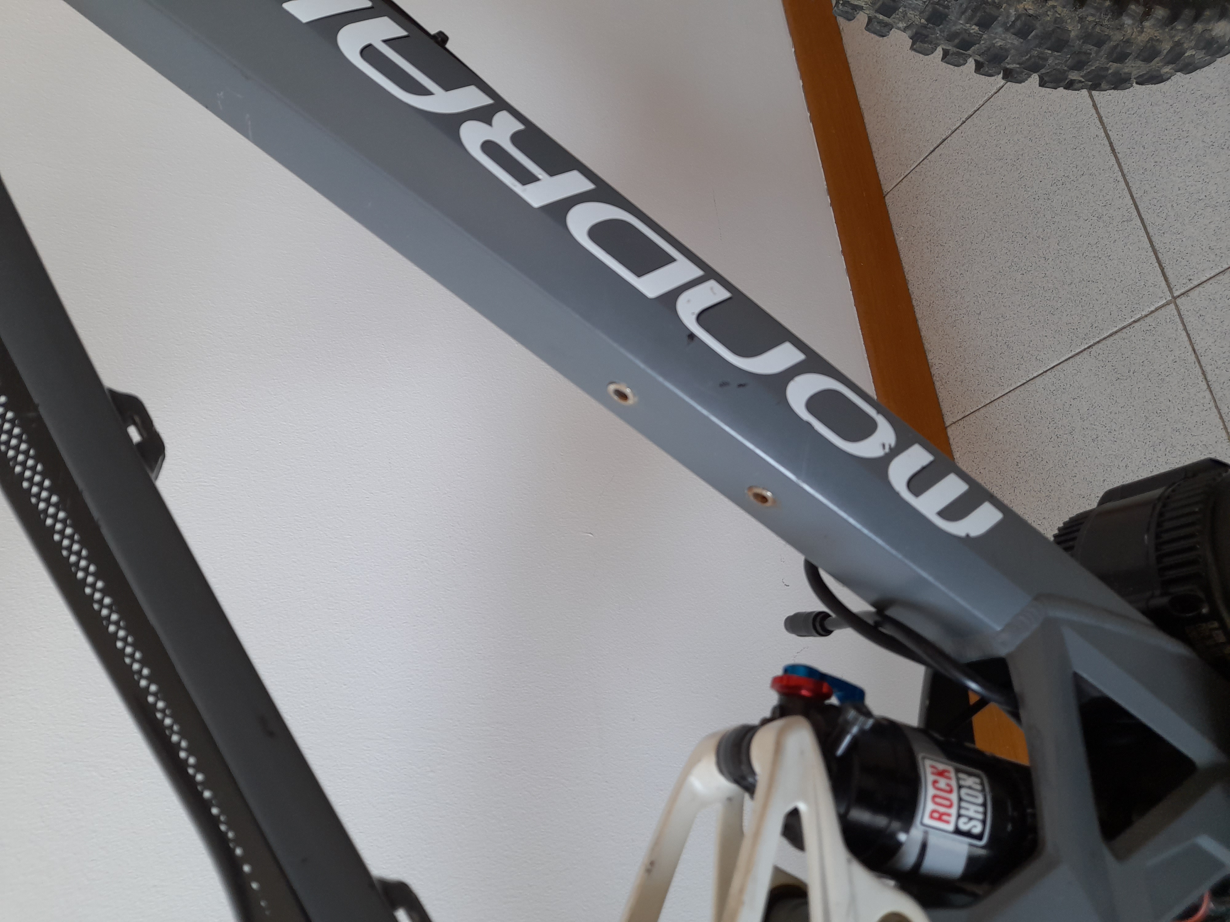

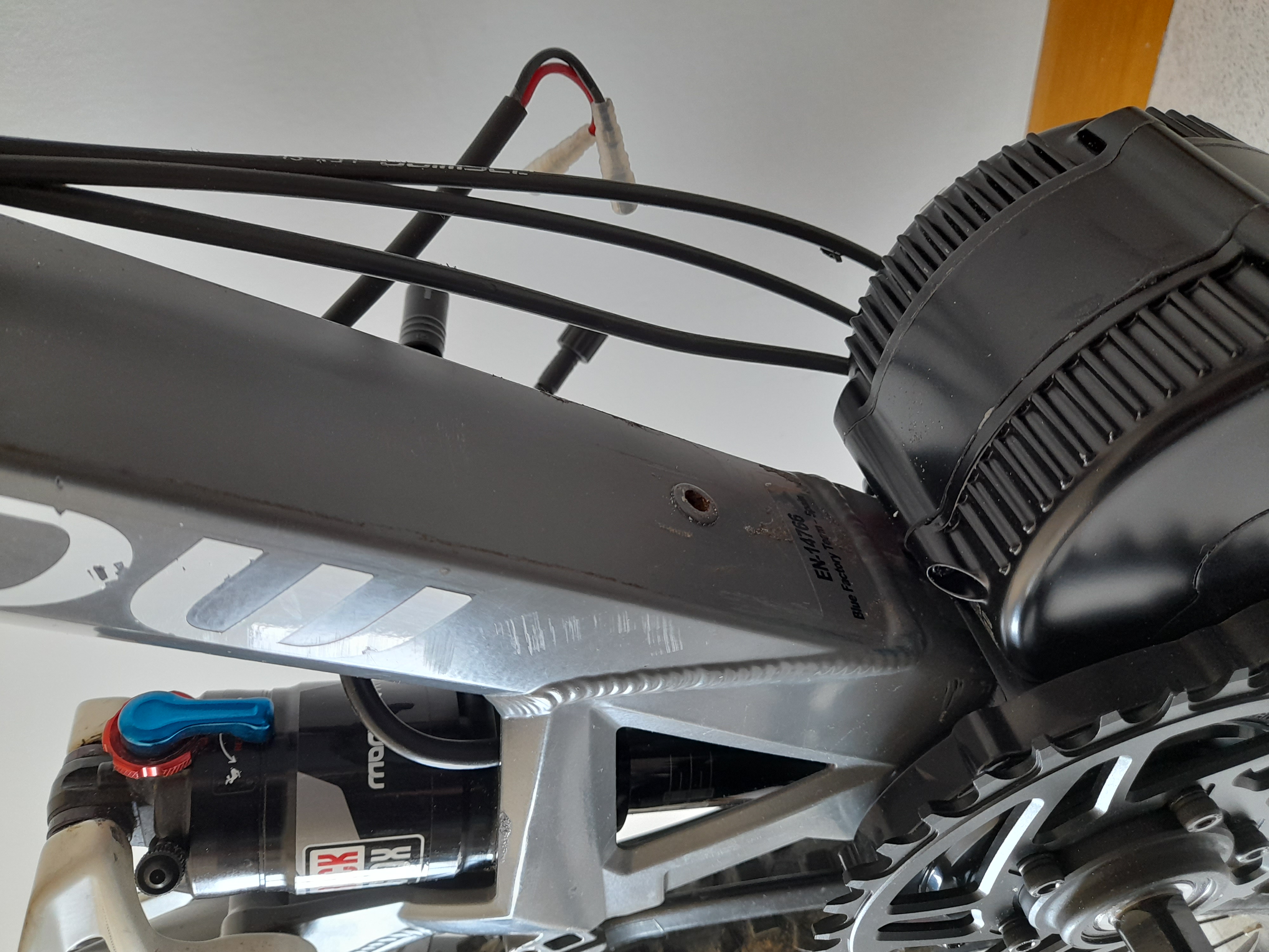

sotiris
89 Messaggi
Inserito il - 06/02/2023 : 21:52:24  Mostra Profilo  Rispondi Quotando
Qualche particolare del passaggio dei cablaggi sopra il movimento centrale. Forse solo con questo telaio è possibile con questa modalità. Praticamente i fili dal motore vanno direttamente verso l'obliquo attraversandolo senza passare prima dietro la scatola del movimento centrale.

14686 Messaggi
Inserito il - 06/02/2023 : 22:56:29  Mostra Profilo Invia a andrea 104KG un Messaggio Privato  Rispondi Quotando
Comodo il passaggio dei fili...

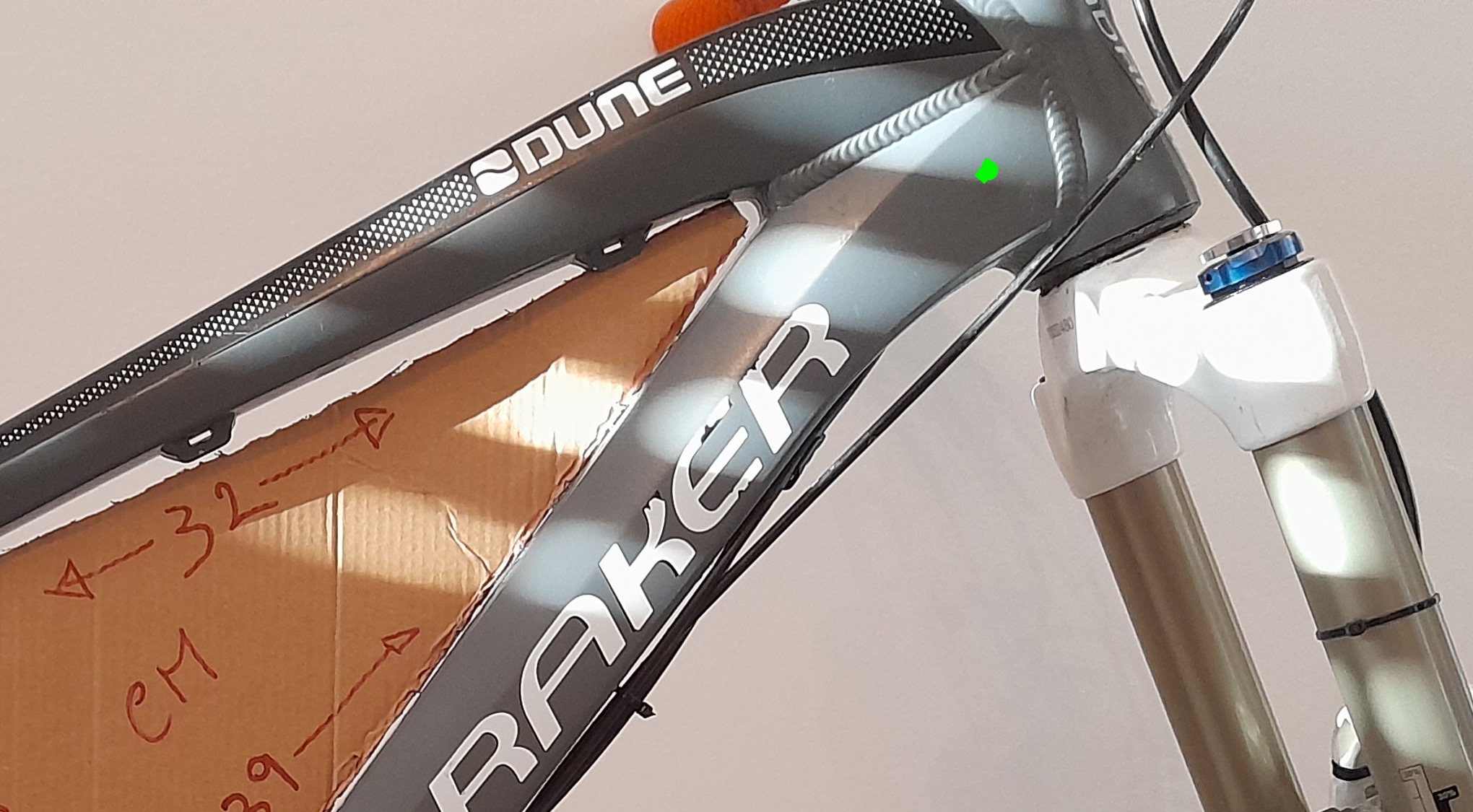

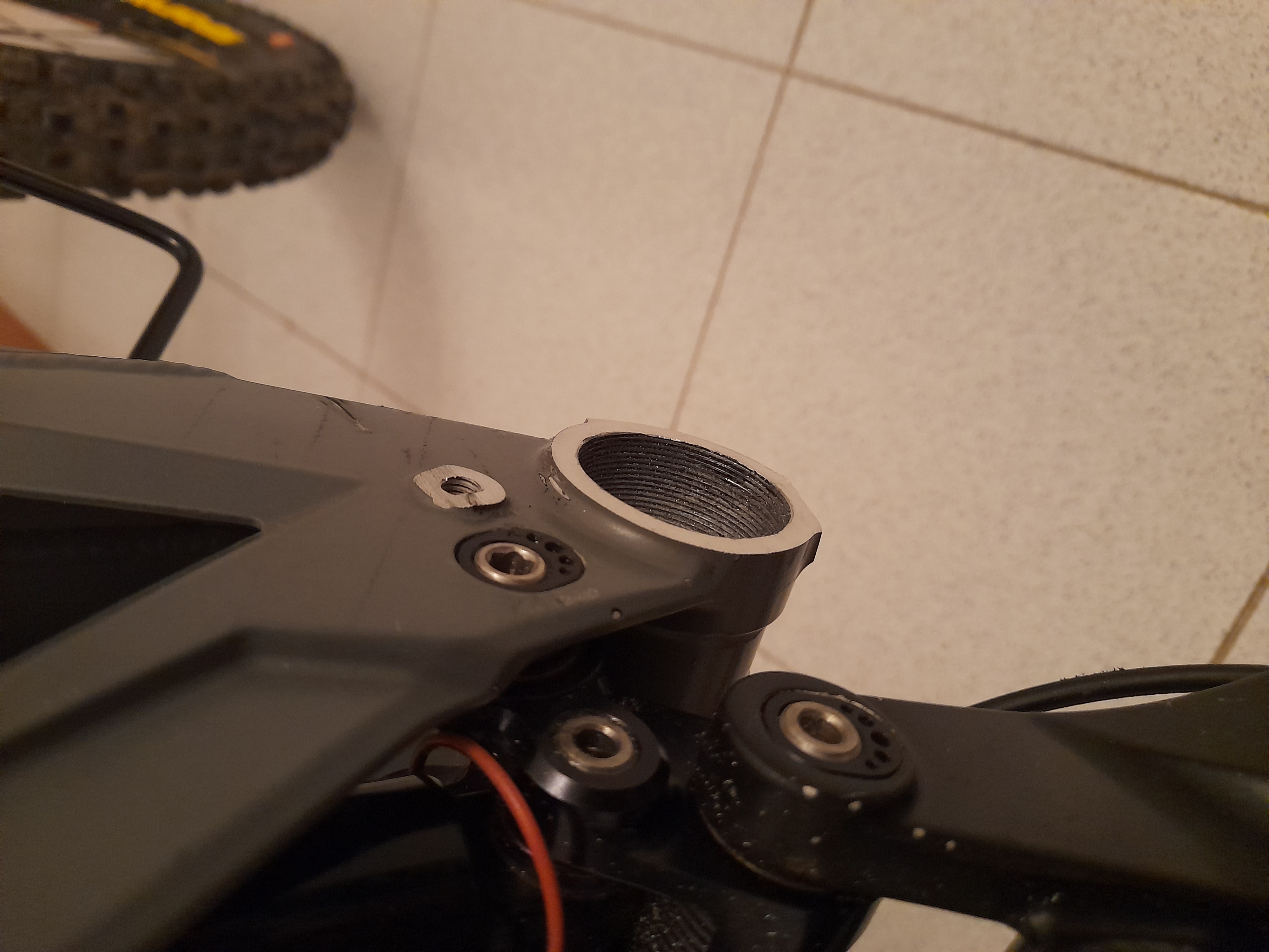

mcpelo68
259 Messaggi
Inserito il - 07/02/2023 : 12:12:37  Mostra Profilo  Rispondi Quotando
2479,02 KB
x fissare al telaio la futura sacca nella sua parte superiore, potresti sfruttare le asole che ci son sotto al tubo orizzontale...
mentre x i cavi (cambio e freno posteriore ) visto che scendono sotto all'obliquio...e vedo che son tra i piedi...io ti consiglierei di prender in considerazione di forar il telaio e farli passare dentro l'obliquo(come ho fatto io sulla mia)...così rendi più pulito alla vista il sotto del obliquio.
Valier
561 Messaggi
Inserito il - 07/02/2023 : 12:54:28  Mostra Profilo  Rispondi Quotando
Io sul discorso di forare il telaio ci andrei con le molle. Visto che fa enduro e salti, qualche cricca ci potrebbe stare.
Poi, dipende dove.
mcpelo68
259 Messaggi
Inserito il - 07/02/2023 : 17:50:43  Mostra Profilo  Rispondi Quotando
Poi, dipende dove.
pure io con la mia ci faccio dei bei salti ed enduro.... mica ci vado al bar o in edicola....
comunque x passar una guaina del cambio basta un foro al max da 5mm mica ci deve passare un tram..e quel telaio pare ancora fatto bene, quindi se fatto lontano dalla saldatura non vedo che problema potrebbe esserci.
personalmente io farei un foro ((dove ho fatto il puntino verde)..da un lato x far entrare il freno e x il cambio dal lato opposto ...
567,11 KB
mentre x l'uscita delle guaine...quale miglior posizione che all'interno della "gola" x l'ammortizzatore? (freccia verde)
621,67 KB
e in questo modo...sarebbero già indirizzati verso le relative posizioni sul carro.
io sulla mia ho fatto così , tra l'altro le ho pure fatto altre 2 fori x il contenitore della batteria a cui gli ho inserito dei rivetti filettati...è da un anno che la uso...gli ho fatto oltre 1500KM tutti di fuoristrada.. e fino ad oggi, non ho accusato alcun inconveniente:
ed
da vedere anche questa dune non mi sembra così deboluccia come telaio.
ha della bella ciccia di alluminio da quanto vedo...
Modificato da - mcpelo68 in data 07/02/2023 17:52:25

Forare si può, certo bisogna scegliere bene il punto. Il problema è che in questi casi bisogna fare fori un po "allungati" nel senso in cui corrono le guaine, quindi si rischia di fare un foro che potrebbe essere troppo ampio che andrebbe a indebolire la zona. Bisogna andarci cauti. Vedrò. Le asole dell'orizzonte, le vedrei bene anch'io per le straps della borsa batteria. Sempre se utilizzerò la borsa. Forse anche lì potrei utilizzare un portaborraccia con un pacco batterie più grande di quello sotto ma comunque più snello di quello che avrei messo nel borsello.Un po meno autonomia ma migliore distribuzione dei pesi.
Come vedete ho molte idee e confuse #129315;
Mondraker Dune 26 BBS1 250W 36V
Kona Hei Hei 29
BXT Carbon 29
sotiris
89 Messaggi
Inserito il - 07/02/2023 : 17:57:49  Mostra Profilo  Rispondi Quotando
Visto ora mcpelo68.
Bello come hai impostato la cosa #129300;
Sicuramente da prendere in considerazione.
Su che bici hai fatto gli interventi?
mcpelo68 ha scritto:
Poi, dipende dove.
567,11 KB
621,67 KB
ed

mcpelo68
259 Messaggi
Inserito il - 07/02/2023 : 18:19:16  Mostra Profilo  Rispondi Quotando
vero, un pò vanno "allungati" quelli superiori x agevolare l'instradamento nel telaio..ma non è poi così tanto infatti una volta forato con la punta è sufficiente spostare diagonalmente il trapano mentre gira..( più facile a farsi che a dirlo...) in realtà non poi così tanto se le instradi all'opposto di come è sul manubrio. tra l'altre il tuo oblicquo pare molto più grosso essendo idroformato a forma scatolare...mentre dove son entrato io nel mio il telaio è molto meno voluminoso.. ma una volta entrato all'interno ha tutto lo spazio che vuole .
oppure una posizione dove non serve "ovalizzare "i fori..sarebbe quella di forare davanti sul canotto sterzo.. se stai alto verso il manubrio il canotto della forca è più stretto (occupa meno spazio all'interno del telaio )e internamente il telaio di solito è aperto.
discorso posizionamento batterie...
personalmente se fosse mia cercherei di fare una batteria da tenerla sotto l'obliquo con un bel case robusto..e al più valutare delle celle 21700 che a parità di ingombri alla fine han un pò più di autonomia. se proprio proprio dovessi optare POI x un "extender" come menzioni tu, personalmente..metterei la seconda batteria più piccina all'interno del telaio..proprio perchè la userei molto meno in quei giri epici.cosa diversa invece se tu fai spesso giri epici e allora potrebbe aver senso sacrificare un pò la ciclistica x posizionare il tutto come hai proposto tu.
io preferisco massimizzare l'agilità della ciclistica...
poi nel mio caso la seconda mi vedo costretto ad infilarla nello zaino con una prolunga volante perchè sul mio telaio non ho possibilità di metterla diversamente (ma questo è un mio problema del mio telaio) nel tuo caso hai la fortuna di aver un gran bel telaio che ti permette di far quello che vuoi perchè hai spazio da vendere.
Modificato da - mcpelo68 in data 07/02/2023 18:26:07

Inserito il - 03/04/2023 : 19:51:34  Mostra Profilo  Rispondi Quotando
Buonasera a tutti. Finalmente ho trovato il tempo per proseguire l'allestimento della dune e quindi ho messo mano alle batterie artigianali che mi hanno assemblato ormai da un bel pezzo. Stavano a prendere polvere da un mese buono credo
Mi chiedo... avrò problemi di surriscaldamento durante l'utilizzo?
1238,43 KB
1224,1 KB
610,78 KB
578,33 KB
886,97 KB
473,22 KB
Kona Hei Hei 29
BXT Carbon 29
gattone27
838 Messaggi
Inserito il - 04/04/2023 : 14:19:35  Mostra Profilo  Visita l'Homepage di gattone27 Invia a gattone27 un Messaggio Privato  Rispondi Quotando
Assolutamente no. Quelle batterie lavoreranno molto al di sotto di 1C di scarica, avendo una 60A e l'altra 30A di corrente massima di erogazione. Tu hai una centralina che al massimo assorbe 15A
sotiris
89 Messaggi
Inserito il - 04/04/2023 : 15:17:06  Mostra Profilo  Rispondi Quotando
gattone27 ha scritto:
Ciao Gattone come sai in materia sono un grande ignorante. Avendo rivestito con ulteriore nastro e imbottitura e avendo coperto il tutto con le sacche portaborraccia mi sono posto il dubbio. Grazie.
Kona Hei Hei 29
BXT Carbon 29
gattone27
838 Messaggi
Inserito il - 04/04/2023 : 15:44:12  Mostra Profilo  Visita l'Homepage di gattone27 Invia a gattone27 un Messaggio Privato  Rispondi Quotando
Non ti preoccupare, con quella potenza (250W) le batterie non scalderanno. Forse soffrirà un po' il caldo d'estate, ma si dice che dove non passa il freddo, non passa nemmeno il caldo, vedi i beduini nel deserto..
Poi sentiamo anche anche altri più esperti per la conferma.
Pensa che la mia sulla UMB-3 era chiusa nel telaio scatolato di alluminio del tubo obliquo della bici, insieme alla centralina. Non prendeva aria da nessuna parte, e non ha mai avuto problemi, 10.000km fatti in un anno, e non era di qualità come le tue, era una cinesissima.
windfire
1932 Messaggi
Inserito il - 05/04/2023 : 20:28:20  Mostra Profilo Invia a windfire un Messaggio Privato  Rispondi Quotando
Tranquillo, non avrai problemi con il calore.
Giusto per essere sicuro al 100% magari evita di lasciare la bipa in estate esposta al sole nelle ore più calde....e come dice italia 1 ogni anno....bisogna bere tanta acqua....
sotiris
89 Messaggi
Inserito il - 06/04/2023 : 12:41:16  Mostra Profilo  Rispondi Quotando
Perfetto, grazie a tutti. Non vedo l'ora di fare il primo giro di prova. Per il momento non metterò ne i sensori freno ne quello di cambiata. Ho preso il cavetto per modificare i parametri di funzionamento del motore e sperò di riuscire a fare a meno di questi accessori. Male che vada, se si dovesse dimostrare necessario, metterò il magnete nella leva sinistra freno. Solo dopo aver messo a punto questi aspetti passerò al miglioramento della trasmissione.
Kona Hei Hei 29
BXT Carbon 29
