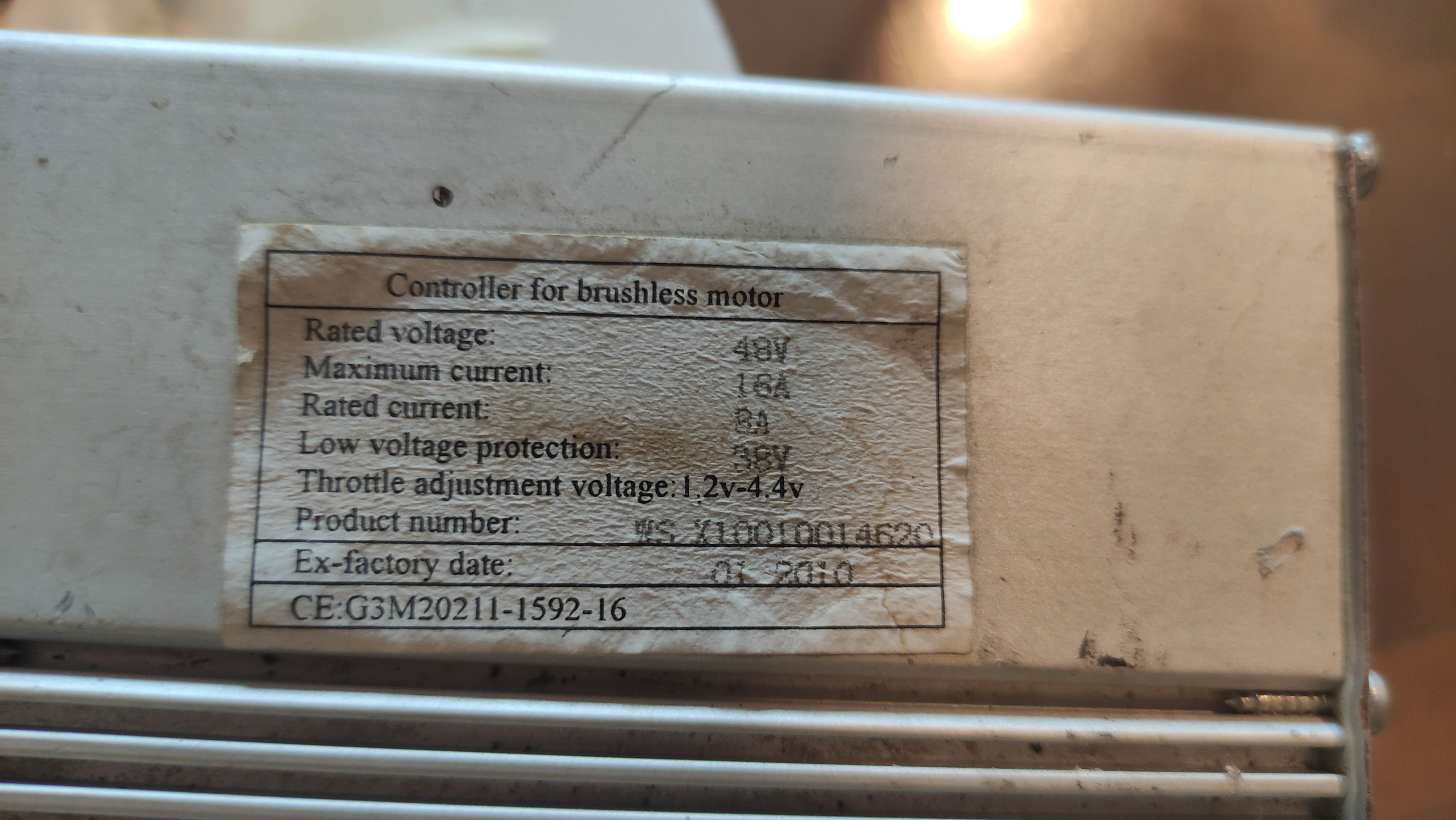

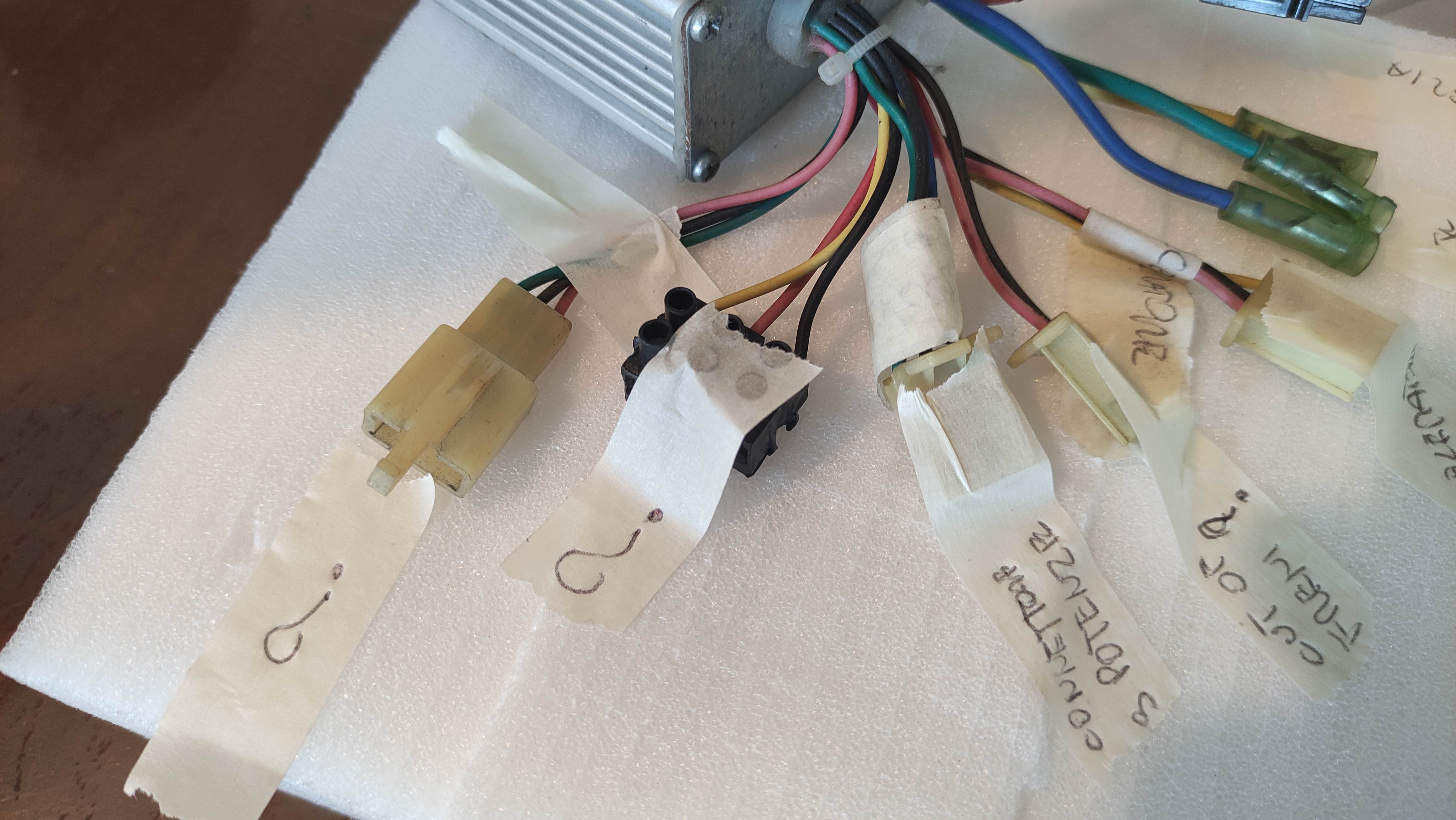

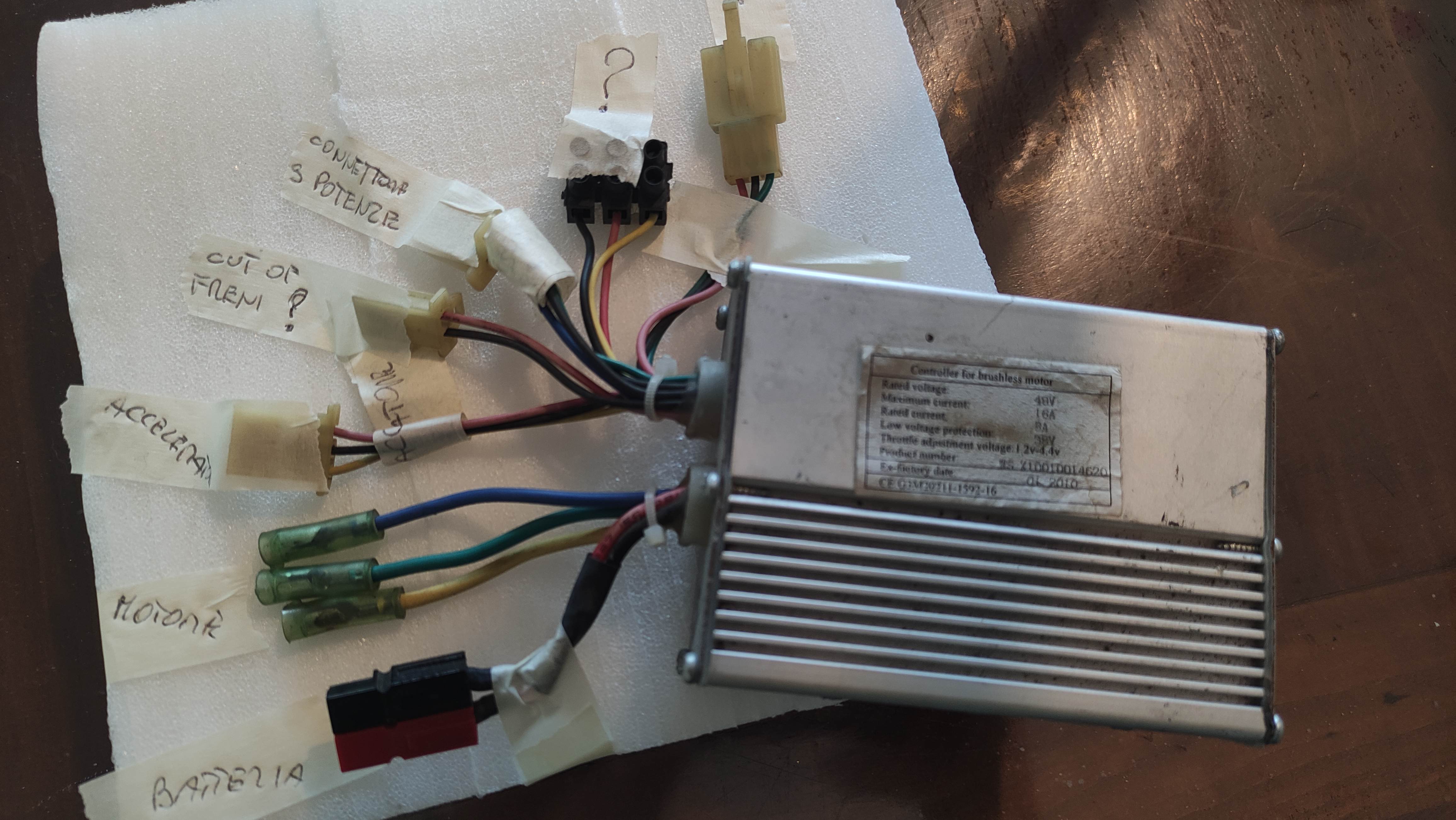

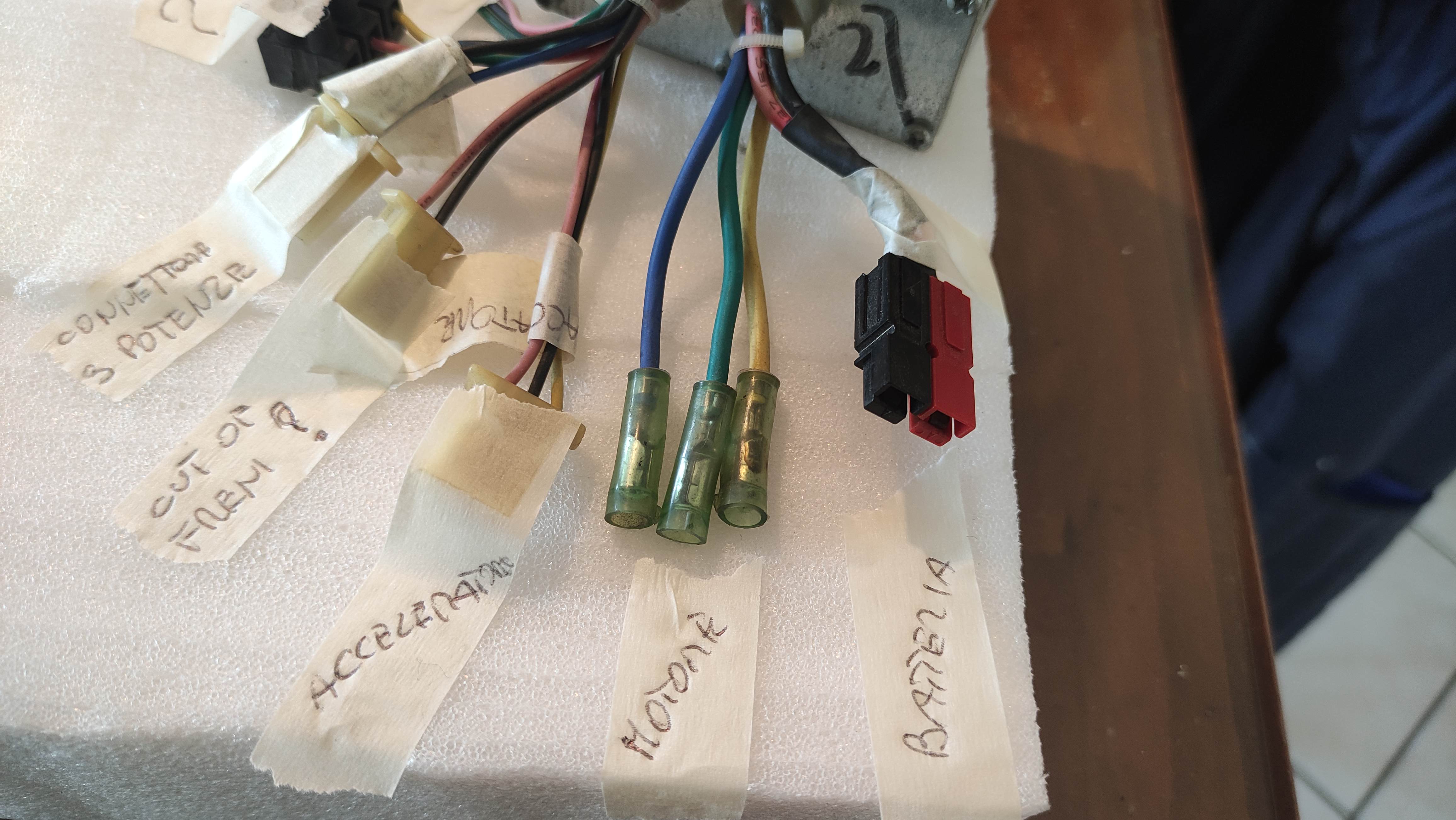

Ciao a tutti,
Da oggi riprendo in mano un vecchio progetto,
del 2010.
Il motore è un rear 24v 8FUN sensorless del 2010 di Alcedoitalia
La centralina una sensorless 48v 16A del 2010 di Alcedoitalia
Batteria appena arrivata, una 52v 14s 24ah della Chamrider.
Vi chiedo aiuto perchè sulla centralina non ho identificato tutti i connettori.
Acceleratore e pulsante a 3 Potenze erano ancora collegati (Spero in modo corretto)
ne rimangono 3,
uno quasi sicuramente è quello dei freni
degli altri 2 uno è il pas e l'altro ???
qualcuno se la ricorda?

Il conettore bianco dovrebe essere il pas,quell altro potrebe essere or per qualqe tipo de display or per tipo un intreruptore dalla linea ???Spero che ricevi risposte piu buone dalla piu essperti.

Ultima foto, in ordine da sinistra verso destra: cut-off, pas, indicatore di carica.

Inserito il - 15/02/2023 : 14:28:29  Mostra Profilo Invia a MilleMiglia un Messaggio Privato  Rispondi Quotando
Pippopeo2 ha scritto:
Ciao Millemiglia,
evidentemente sono più arrugginito di quanto pensassi...
per cut-off intendi quello dei freni? ovviamente
Pas ok bene
"indicatore di carica " cosa intendi? che se ci attacchi un voltmetro ti indica i volt delle batteria
A quel connettore c'era attaccato un pulsante a 3 posizioni (1,2,3) per far erogare alla centalina 5A,10A o 16A
NO, io ovviamente mi riferivo ai tre connettori col punto interrogativo da sx a dx
