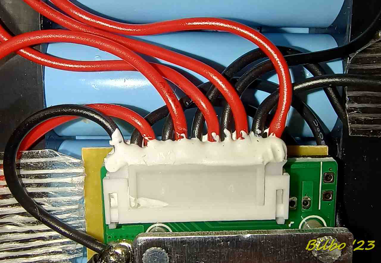

Comunque l'ho aperta e misurato la tensione al vari cavi che arrivano al controllore, e variano da 3.9 s a 4.0 volt a vuoto. Non ho provato con un carico collegato però...
Sull'uscita invece trovo solamente 1.5v
Ora provo a ricaricare il tutto e vediamo che ne esce.

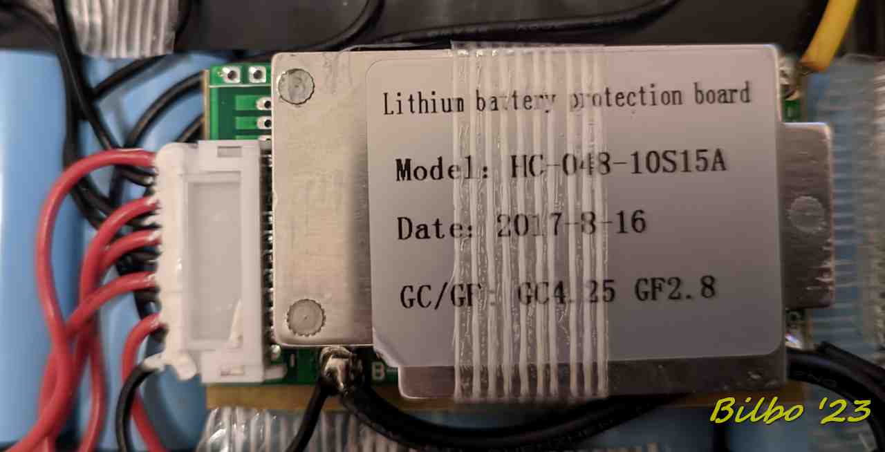

Ora dopo 1.30 ore di ricarica in uscita ho 41.6v
Ed il caricatore in questo momento ha il led charge che lamepggia rosso e verde.
La sigla del bms è hc-048-10s15a
Quindi, visti i difetti, immagino sia il probabile imputato....
Su amazon ne ho visti diversi, cosa consigliereste, nel caso?

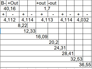

Inserito il - 16/03/2023 : 12:41:29  Mostra Profilo  Rispondi Quotando
giro fatto, usando livelli di assorbimento alti, tra gli 8 ed i 16A max
ho notato che la tensione dopo la ricarica era di 41.1V dati dal display e secondo me scendeva di 3 o 4 volt durante il percorso.
Dopo circa 5km puf, si è spento tutto, dal bms non esce più nulla.
queste le misurazioni fatte subito appena rientrato, comunque dopo circa 20 minuti che la batteria ha dato forfait.
34,4 KB
le misurazioni sono state fatte ramo per ramo e poi dal primo positivo filo per filo direttamente sul connettore bianco staccato
87,16 KB
ora mi affido a voi per consigli e pareri.... su cosa ancora fare per verificare il tutto

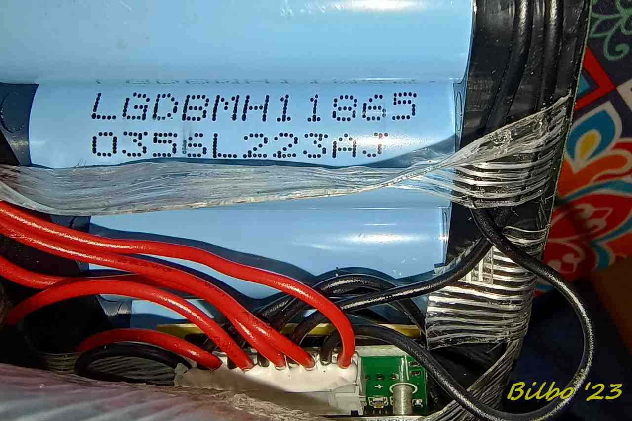

Le LGDBMH11865 come sono qualitativamente parlando?
14672 Messaggi
Inserito il - 16/03/2023 : 15:17:24  Mostra Profilo Invia a andrea 104KG un Messaggio Privato  Rispondi Quotando
C'è poco da verificare è una batteria correttamente morta per vecchiaia.. le celle sono tutte invecchiate bene insieme ne ho due così... droppano tanto è ci puoi fare 4, 5km in pianura dopodiché il drop fa calare sotto il cut off e il bms taglia. Inutile spendere soldi sulla batteria, io la uso come lampada d'emergenza, ci ho collegato un faretto led da 10w che la batteria regge ancora benissimo per ore.. mi è molto utile per i lavori sotto auto, camper ecc Prova, di solito il bms riparte a dare tensione quando la metti sotto carica.

Inserito il - 17/03/2023 : 18:25:06  Mostra Profilo  Rispondi Quotando
Cercando in giro, sembra che le mie celle siano da 3.200 mA/h con 10a di scarica.
A voi corrisponde?
Inserito il - 17/03/2023 : 19:18:43  Mostra Profilo Invia a Barba 49 un Messaggio Privato  Rispondi Quotando
No, a me con la sigla LG DBMH1 risultano 3100mAh e 6A di scarica, quindi celle standard da 1C-2C di scarica...

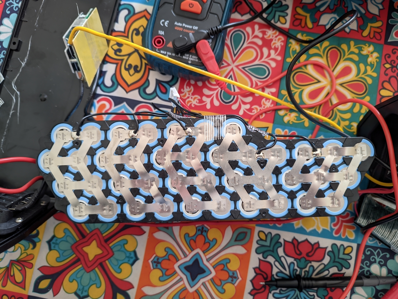

Inserito il - 19/03/2023 : 14:29:26  Mostra Profilo  Rispondi Quotando
quindi se ho ben capito la mia è una 8s5p
vedi foto

14672 Messaggi
Inserito il - 19/03/2023 : 22:38:21  Mostra Profilo Invia a andrea 104KG un Messaggio Privato  Rispondi Quotando
sono 4 celle in parallelo (le riconosci perchè sono voltate tutte dalla stessa parte) messi in serie 10 volte. Non sono 8, se ci fai caso ogni gruppo di celle da 4 è collegato ad altre 4 che però sono nel verso opposto, quella e la serie..
