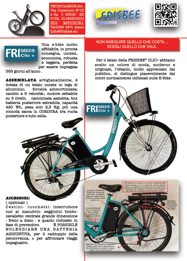

Molti di voi lo sanno: la mia bici elettrica (l'unica sul mercato con acceleratore legale) è stata prodotta dalla TCMobility - Frisbee di Bolzano
Ma dopo un devastante incendio della loro fabbrica, la loro produzione si è arrestata e hanno iniziato a commercializzare le bipa della Armony di San Marino "riviste e corrette" per portarle ad un livello "special"
Ora hanno deciso di rientrare nella produzione di modelli loro originali e lo fanno con la Click+
E' una bipa destinata tipicamente ad un uso urbano
Le sue capacità di salita sono quelle normali di un hub: 10% senza particolare sforzo e la sua elettronica è "classica" : controllo rotazione dei pedali con cinque livelli e pulsante soft-start per aiutare nelle partenze in salita o con carichi a bordo
Ma la Click ha delle particolarità telaistiche: ha il passo lungo
Così, dietro alla sella c'è un vano per l'antifurto e/o il caricabatteria e il portapacchi ha il baricentro circa sull'asse della ruota posteriore così da renderlo adatto a carichi anche considerevoli e a consentire una guida molto agevole senza avere il peso "a abalzo"
Molto interessante la possiblità di montare un seggiolino per i bimbi che non comprometta la stabilità di guida
Altrettanto mi pare interessante lo scavalco molto basso e largo: fondamentale quando si hanno carichi sul portapacchi posteriore
C'è la possibilità di upgradare freni, cavalletto ed altro
Inconsueta la possibilità di noleggio di una seconda batteria in occasione di vacanze in bici o di gite particolarmente lunghe (anche se credo che questa opportunità sia utilizzabile concretamente solo a chi abita a distanza ragionevole dalla Ditta)
In definitiva è una bipa nel solco della filosofia costruttiva della Frisbee: robustona, indistruttibile, affidabile, riparabile e con i ricambi disponibili per un lungo periodo
Da ultimo il prezzo : circa 1350 euro
Ecco : secondo me è la proposta giusta per l'uso cittadino e per le gite sulle ciclabili, alternativa ai modelli "da supermercato" che se si rompono si devono prtaticamente buttare; mi pare un modello che mancava nel mercato nazionale

Grazie come sempre Pix, in effetti ne hai analizzato bene i pregi, che per il particolare tipo di utilizzo che hai individuato, sono numerosi!
Un plauso alla ditta ed in bocca al lupo per questa loro "rinascita"

Si conoscono i dati del motore?
Inserito il - 23/03/2023 : 21:35:01  Mostra Profilo Invia a pixbuster un Messaggio Privato  Rispondi Quotando
purtroppo no
So soltanto che è un hub dal peso leggero, già ampiamente usato su altri modelli Frisbee "urbani"
14764 Messaggi
Inserito il - 23/03/2023 : 22:35:02  Mostra Profilo Invia a andrea 104KG un Messaggio Privato  Rispondi Quotando
So che le frisbee non sono quello che sembrano, cioè montano componenti di discretà qualità, ma a me quella bici sembra una bici da supermercato di 15 anni fa a cui hanno cambiato il posto per la batteria ( che per inciso stava megllio dov'è la borsa, il peso centrale si sente meno e grava meno sui raggi...) booh

Si, in effetti graficamente non è bellissima...
Norma
1421 Messaggi
Inserito il - 25/03/2023 : 13:18:09  Mostra Profilo  Visita l'Homepage di Norma Invia a Norma un Messaggio Privato  Rispondi Quotando
In effetti le bici della Frisbee sono piuttosto bruttarelle, penso che la mia Scoobì sia una delle bici più brutte in circolazione, però, almeno secondo la mia esperienza, la robustezza e l'affidabilità sono eccezionali. Chissà se avessero voglia di mettere mano alla Scoobì, magari riuscendo a regalarle un bel motore centrale
