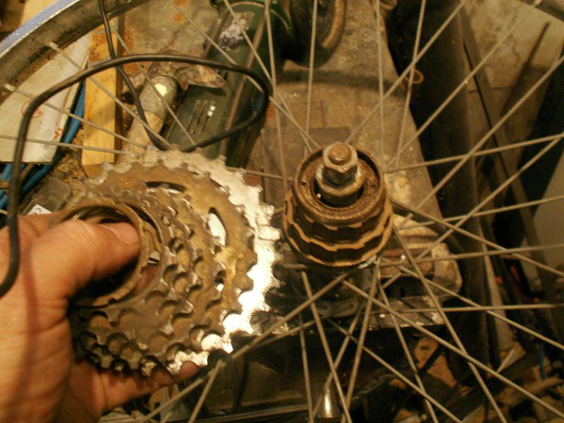

Dunque,questa è una ruota libera di quelle simili alla tua.
i distanziali servono per avere i pignoni equidistanti
120,56 KB
Il "tappino" ossia quella ghiera che avvitata blocca i pignoni fa forza sulla battuta della ruota libera vera e propria che è quella avvitata sul cerchio.
A meno che non sia di un materiale talmente tenero che flette ma ho parecchi dubbi.

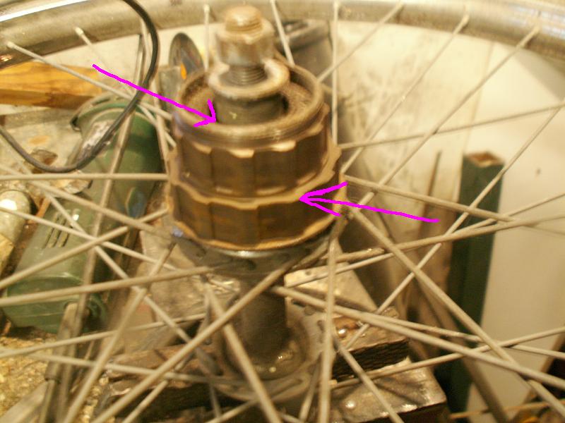

La ruota libera vera e propria è quella avvitata sul cerchio e i ninnoli che agganciano solo in un senso sono all'interno dove ho messo le frecce.
105,93 KB
Per cui togliendo tutto cosa è montato deve sentirsi in un senso l'aggancio e nell'altro lo scorrere TAN TAN TAN dei cricchetti

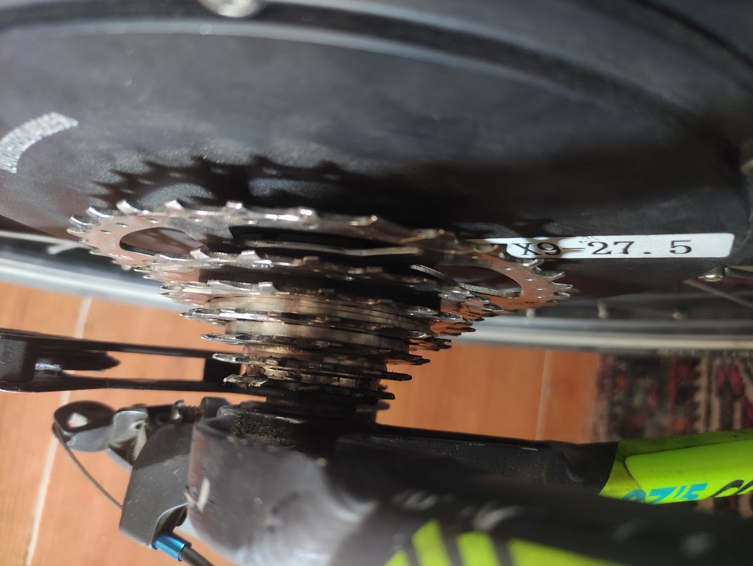

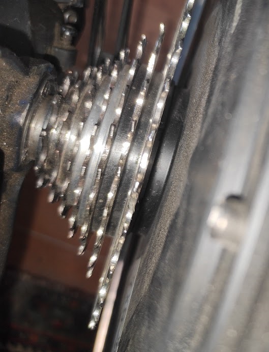

allora, son stato dal meccanico, che smontando la ruota e osservando il meccanismo, ha detto che secondo lui cambiare la ruota libera non risolve e bisognerebbe smontare il motore, così come ha detto che i vari spessori e il tappino in fondo non centrano con il fatto che sia bloccata. In compenso, non saprebbe come risolvere la cosa. (è un meccanico di bici normali e non va dietro le elettriche solitamente se non per cose semplici)
Ora, come estrema ratio momentanea ho tolto la catena, così almeno posso usare il motore, però è chiaro che vorrei risolvere di modo da poterla usare anche pedalando. allego delle foto:
109,48 KB
109,45 KB
63,86 KB
Io su questo argomento ne so ben poco, possibile che cambiando la ruota libera col pacco pignoni rimarrebbe ancora bloccato?..
