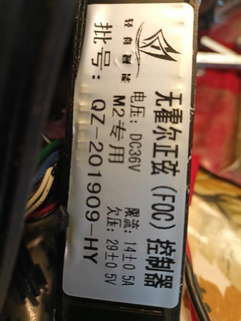

Artu
42 Messaggi
Inserito il - 10/03/2023 : 16:56:19  Mostra Profilo  Rispondi Quotando
attuale centralina
Artu
42 Messaggi
Inserito il - 10/03/2023 : 17:01:56  Mostra Profilo  Rispondi Quotando
73,62 KB
Inserito il - 10/03/2023 : 19:56:11  Mostra Profilo Invia a Barba 49 un Messaggio Privato  Rispondi Quotando
Cosa ti sfugge dei calcoli per rilevare la potenza? Stabilito che le tensione da prendere è quella NOMINALE della batteria (quindi in questo caso 36V) basta moltiplicare 36Vx19A e si trovano 684W di potenza di picco, e siccome per regola la potenza effettiva è sempre il 50% di quella di picco ecco da dove escono famosi 342W effettivi!!!
Si tratta di una regola seguita dalla quasi totalità dei mezzi con motore nel mozzo ruota, infatti TUTTE le bici a norma di legge alimentate a 36V che ho smontato nella mia vita avevano centraline da 36V-14A di picco, quindi da 504V massimi e 252W effettivi come da codice della strada: Più chiaro di così...
Ecco che la tua attuale centralina (anche se alla fine è un po' starata) sarebbe da soli 504W di picco e 252W continui, quindi ringrazia che raggiunge i 16A perchè NON dovrebbe farlo.
PS) Ovviamente se fai una salita dura la corrente è sempre quella massima possibile, è una condizione di stress massimo e la potenza effettiva NON si misura certo in questo modo.
