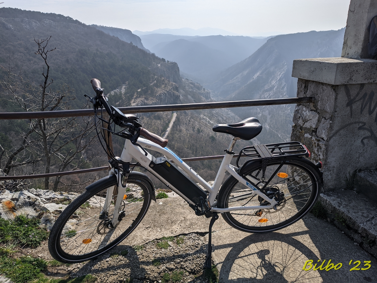

Inserito il - 29/03/2023 : 08:13:48  Mostra Profilo  Rispondi Quotando
Marco moro ha scritto:
Bilbo ha scritto:
Come ti ho già scritto dall'altra parte, io sono alto 1.72, ho una milano plus da 28 e non abbasso la sella per salirci. Mia moglie, che è più bassa di me, l'ha provata, ma con la sella tutta abbassata...
Nelle misure che da la ditta ncm dice che l'altezza minima a fine sella è 94 cm mi sembrano tanti dato.che.non si può abbassare di più. Mi confermi?
la mia milano come la utilizzo io, altezza 172cm cavallo 81..
Modificato da - Bilbo in data 29/03/2023 08:15:24

Bilbo
1579 Messaggi
Inserito il - 29/03/2023 : 13:07:16  Mostra Profilo  Rispondi Quotando
Con il reggisella ammortizzato originale, non cambia nulla... Solamente con tutto abbassato la sella resta un pelo più alta...

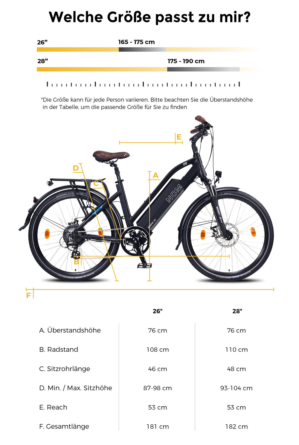

Inserito il - 30/03/2023 : 08:21:06  Mostra Profilo  Rispondi Quotando
Qui la tabella:
193,61 KB
Valier
561 Messaggi
Inserito il - 30/03/2023 : 08:22:45  Mostra Profilo  Rispondi Quotando
Come puoi notare il reach non cambia.
Dalle misure che danno la Milano ha 2cm in meno tra interasse corona e fine telaio sella.
Il fatto che abbia 2cm in meno è inifluente visto che per te la sella deve essere alzata, semplicemente sulla 28 la alzerai 2cm in meno
La differenza principale tra le due, è che il movimento centrale sulla 26 sarà 2,6cm più basso...
La differenza si noterebbe solamente se i sellini su entrambe fossere alla minima altezza.

Dunque vado sul sicuro che con la 26 guadagno centimetri rispetto alla 28? Quello che serve a me giusto?
Il manubrio di può alzare nn ella Milano?
Marco moro
100 Messaggi
Inserito il - 31/03/2023 : 13:07:38  Mostra Profilo  Rispondi Quotando
è solo la distanza sella manubrio che influenza ha?

Il supporto manubrio è regolabile anche in altezza, sappi però che dal punto più basso a quello più alto fa un arco, e quindi, su una retta orrizontale ideale, più lo alzi più la distanza sella manubrio si accorcia

Ho misurato seguendo il tubo regisella, altezza 93 cm., distanza massima dal pedale 78 cm..

È uguale com'è possibile dal pedale più basso al.lato Alto della sella la Venice 28 misura 78 cm.

Inserito il - 01/04/2023 : 11:03:50  Mostra Profilo  Rispondi Quotando
L'altezza sella l'ho misurata non in perpendicolare ma seguendo il tubo sella e lo stesso ho fatto con il pedale.
Se hai fatto le stesse misurazioni mie, non so cosa dirti.
Mi sembra strano, la differenza da terra, fra la Milano e la Venezia, del movimento centrale è 3 cm.. Quindi se metti le selle alla stessa altezza non è possibile che il pedale si trovi alla stessa distanza.
Valier
561 Messaggi
Inserito il - 01/04/2023 : 11:17:14  Mostra Profilo  Rispondi Quotando
Guardavo adesso la tabella che ho inserito. Alla voce A che è l'altezza, le due misure, cioè la 26" e la 28" sono uguali.
Proverò a rifare le misure.
