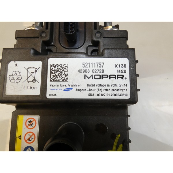

@Alexdgl: Visto che la batteria di cui parliamo è alimentata dall'alternatore dell'auto e che questo ha un regolatore di tensione con taratura 14,5V massimi è assai probabile che sia una LiFePO4, con una 4S di queste infatti raggiungi 14,6V a piena carica: Se usassero le Li-ion non ci sarebbe mai una corrispondenza, infatti TUTTE le batterie da 12V nominali per camper, barche, fuoribordo sono LiFePO4 e non Li-ion.
Tra queste esistono celle capaci di lavorare fino a 50C di scarica e di solito si tratta delle A123 System, quindi è probabile che si tratti proprio di queste.
Da quanto si vede si direbbe sia una ioni di litio:
61,57 KB
(penso sia l'originale):
https://ricars.it/elettronica/6704-batteria-fiat-500-10-hybrid-benzina-51-kw-anno-2015-marca-mopar-codice-motore-46341162-codice-52111757.html
https://www.ebay.it/itm/195622715216
Inserito il - 21/04/2023 : 14:58:43  Mostra Profilo Invia a Barba 49 un Messaggio Privato  Rispondi Quotando
Mah, non esistono batterie agli ioni di litio capaci di lavorare con più di 10C di scarica, quindi se fosse così quella batteria potrebbe erogare solo 110A per pochi istanti che a 14V sono solo 1540W, quindi non sono convinto che sia una Li-ion...

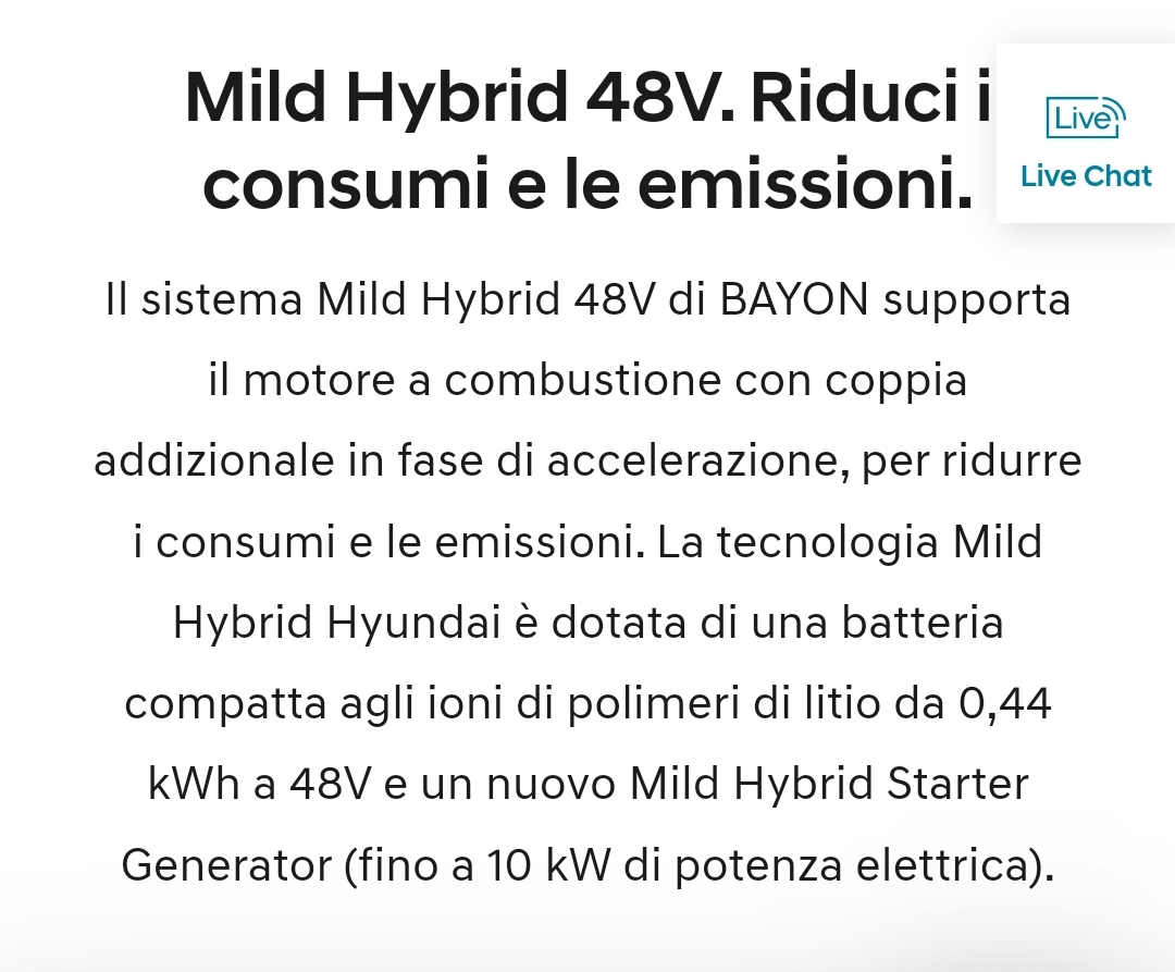

Cercando in giro info sui vari modelli mehv disponibili, sul sito Hyundai ho trovato questo:
242,49 KB
"Starter generator" che genera 10kw? Qua tra il rischio che scrivino idiozie e si inventino nomi per vendere, tra le mie troppo modeste conoscenze di fisica, sono confuso.
Modificato da - alexdgl in data 22/04/2023 12:40:03
Inserito il - 22/04/2023 : 12:36:33  Mostra Profilo Invia a Barba 49 un Messaggio Privato  Rispondi Quotando
Infatti non funziona, nessuna di queste auto omologate come "mild hybrid" ha benefici dal comparto elettrico, è tutta una presa per i fondelli: Come ha detto qualcuno era meglio se ci mettevano una molla che si ricaricava in frenata o in discesa e poi dava una mano in accelerazione!!!
Considera che il 99% delle persone non ha alcuna conoscenza di queste tecnologie, quindi non può comprendere che impiegare su un'auto ibrida una batteria da 14V-11Ah che farebbe vergogna perfino su una bici è una vera e proprio truffa: Già la 48V-9Ah di Hyundai è assai migliore, siamo a 440Wh contro 154Wh, ma si rasenta comunque il ridicolo anche se Hyundai dichiara celle Li-Po e queste possono lavorare a 50C senza problemi, solo che durano ben poco!!!

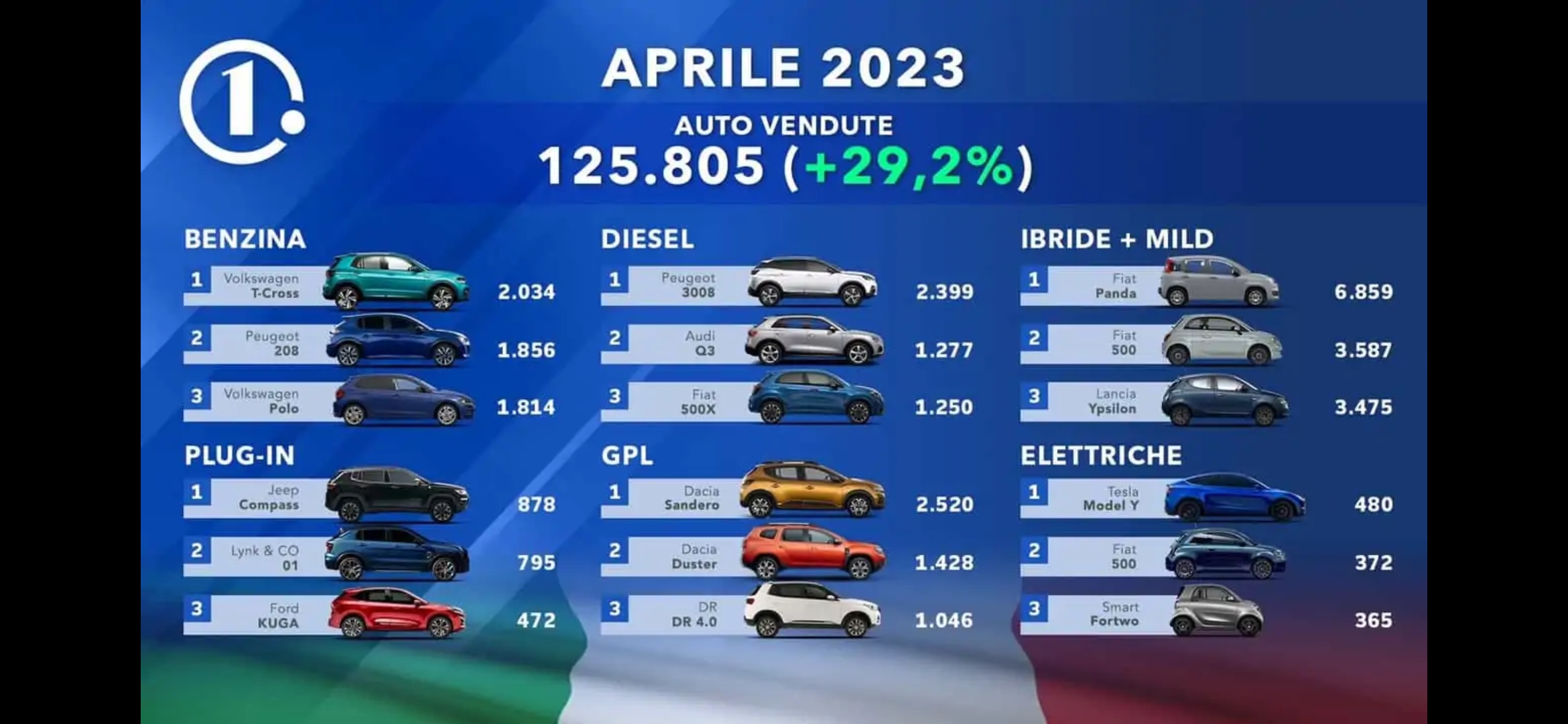

E intanto la panda Hybrid continua a essere regina delle vendite..
757,12 KB
Chissà quanti di quei 6000 e più acquirenti sanno che la parte ibrida di quest'auto è del tutto irrilevante ai fini del moto dell'auto.
