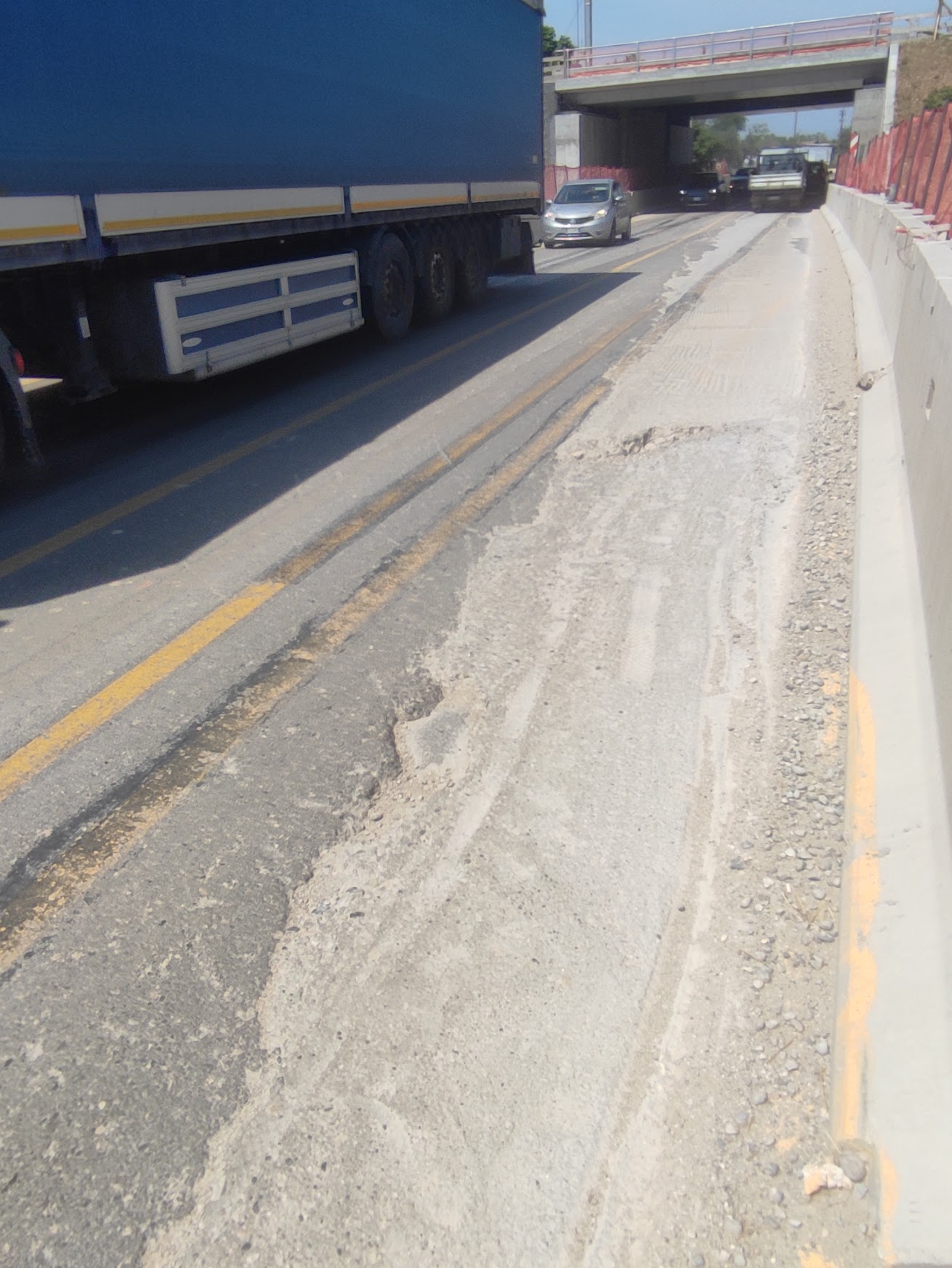

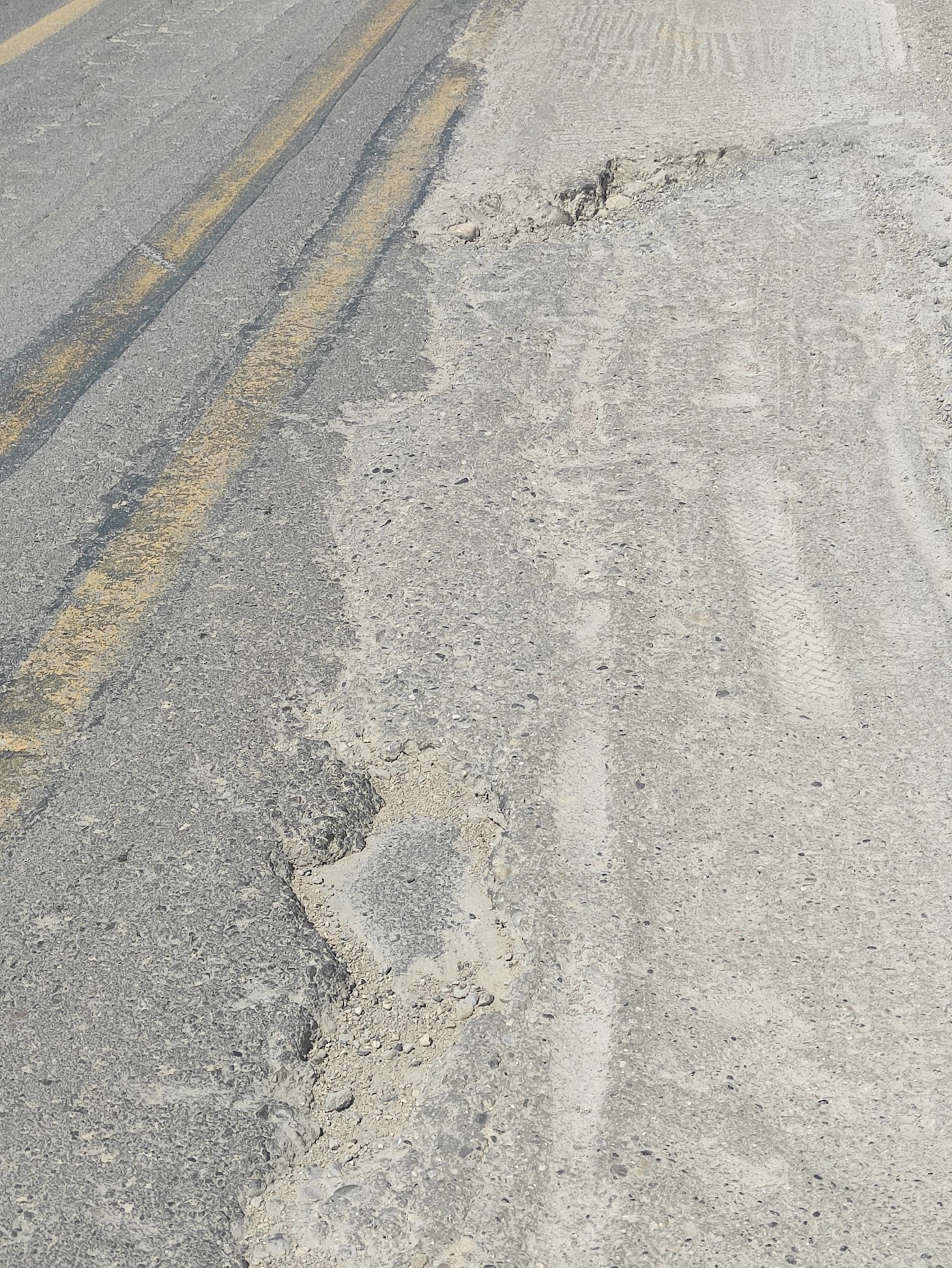

Inserito il - 06/05/2023 : 11:22:12  Mostra Profilo Invia a alexdgl un Messaggio Privato  Rispondi Quotando
Ringrazio lo stato che che ha deciso di fare a tutti i costi la TAV che sta creando disagi e deturpando il paesaggio, nonchè chi sta lavorando lasciando CRATERI in mezzo alla strada..
Fortuna che non sono caduto.
