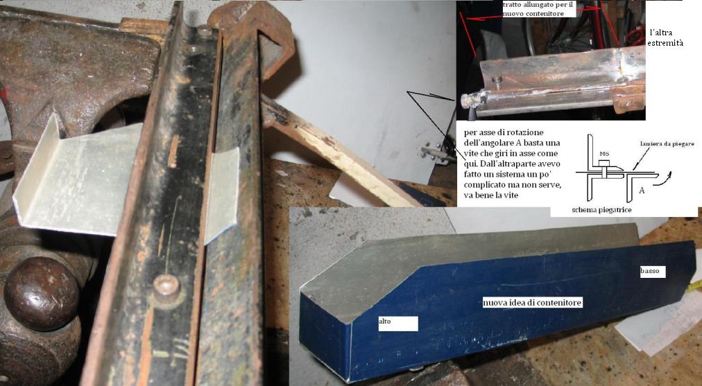

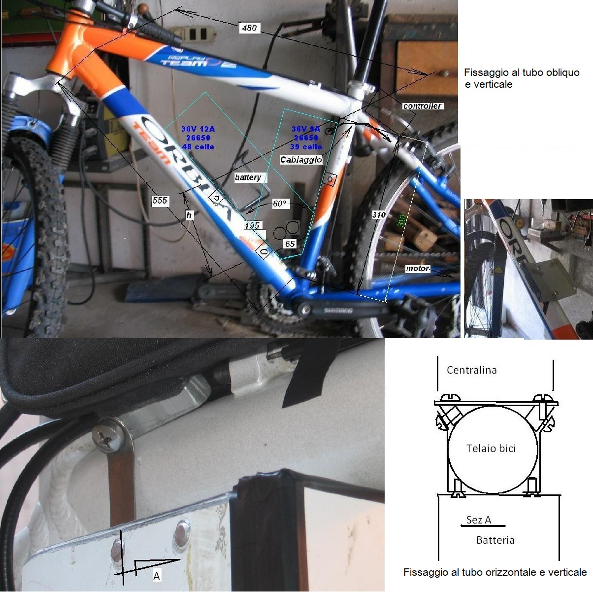

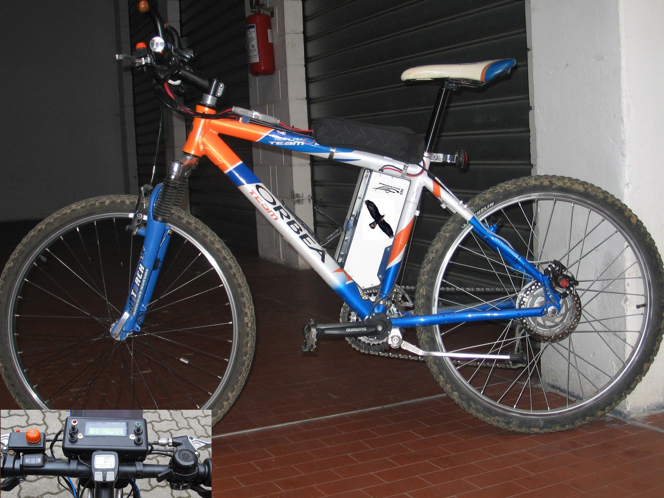

A suo tempo avevo elettrificato la mia Orbea (2010), il case l'avevo fatto io con del lamierino di Al (conversa di grondaia sp. 0,8 e ribattini) Il fissaggio era fatto così:
Due studi scelto fissaggio al tubo orizzontale e verticale.
Risultato
Ho fatto diverse modifiche perchè la centralina nel borsello sopra la batteria non si rafreddava, per portarla a 48V, aggiunto W.Assistance ecc...

E si sono cose da "fai da te", il prezzo non è calcolabile e poi sono lavori mai finiti, vedi sempre qualche cosa che non ti soddisfa. Quello che vedi sopra l'ho fatto in due versioni e con materiali diversi, mi sono inventato anche la piegatrice

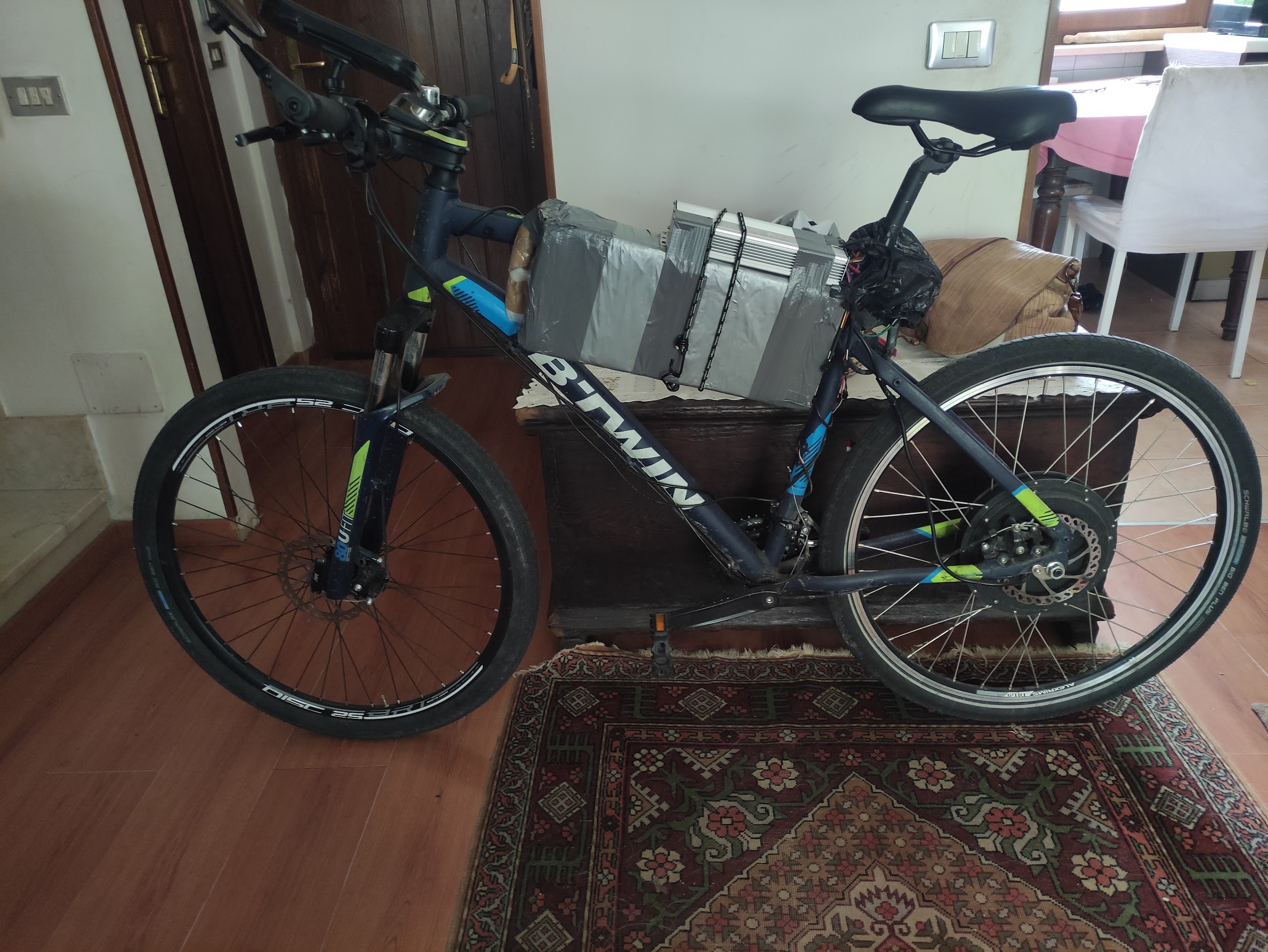

Inserito il - 15/05/2023 : 14:48:15  Mostra Profilo Invia a alexdgl un Messaggio Privato  Rispondi Quotando
ho fatto un esperimento, sintetizzabile con il "quando non c'è il fabbro..c'è il nastro americano"
che ne dite di una soluzione simile?
