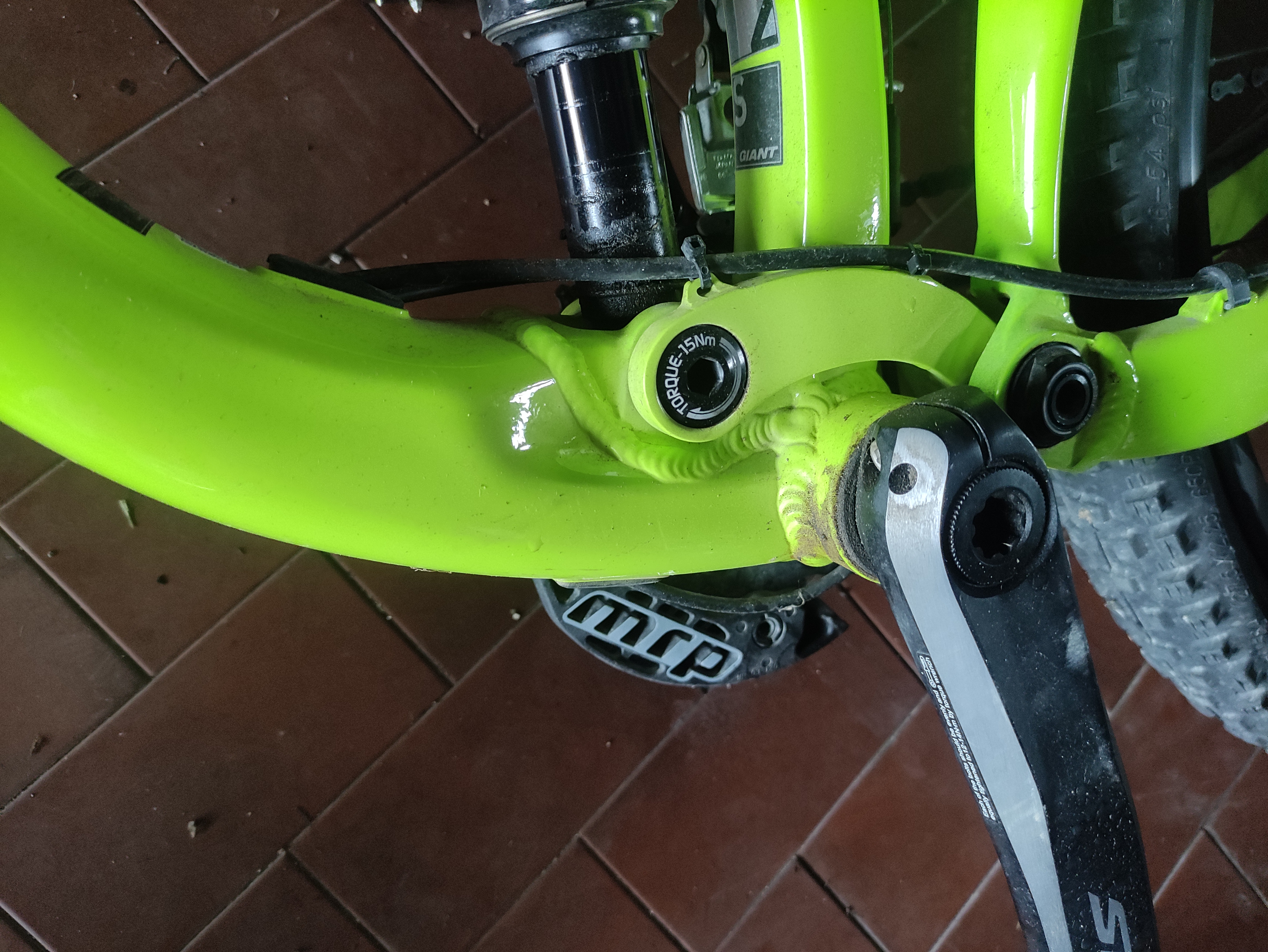

Inserito il - 14/05/2023 : 14:53:25  Mostra Profilo  Rispondi Quotando
buonasera a tutti,
in questo tipo di movimento centrale che tipo di pas si può montare ?

Inserito il - 15/05/2023 : 09:49:34  Mostra Profilo Invia a Barba 49 un Messaggio Privato  Rispondi Quotando
Un pas MOLTO adattato al bisogno...

Inserito il - 15/05/2023 : 10:16:57  Mostra Profilo  Visita l'Homepage di ALXY77  Rispondi Quotando
Devi fare una foto da alto per vedere com'e

Inserito il - 15/05/2023 : 11:40:12  Mostra Profilo Invia a Miura72 un Messaggio Privato  Rispondi Quotando
Io non so l'inglese ma so che il bafang e ho visto anche la mia Bosch hanno il pass sul disco del freno
Inserito il - 15/05/2023 : 12:23:18  Mostra Profilo Invia a Barba 49 un Messaggio Privato  Rispondi Quotando
@Miura72: Quello sul disco del freno non è il pas, i Bafang lo hanno direttamente all'interno del motore mentre i Bosch hanno il sensore di sforzo, NON il sensore di pedalata: Quelli sulle ruote sono sensori di velocità!!!

Inserito il - 15/05/2023 : 12:51:32  Mostra Profilo Invia a dibi un Messaggio Privato  Rispondi Quotando
Del resto se mettessi un pas sul disco freno una volta avviato il motore, l'assistenza non si fermerebbe più.

Inserito il - 16/05/2023 : 10:35:25  Mostra Profilo Invia a Miura72 un Messaggio Privato  Rispondi Quotando
E' Vero Barba49 ai ragione ho fatto un po di confusione.
Questi sono giusti x i motori nel mozzo?
https://bafang-e.com/en/oem-area/components/sensor/CadenceSensor
