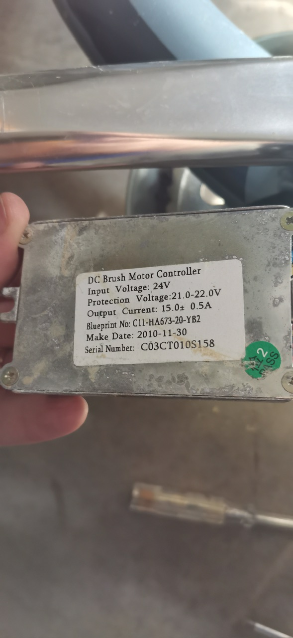

Buongiorno, dovrei sostituire la centralina della mia bicicletta a pedalata assistita finita sott’acqua causa alluvione. Chiedo aiuto poiché non riesco a trovare in rete un modello simile alla mia. Si tratta di centralina 24v 250w con motore brushed. Allego qualche foto.

ha il pas sui pedali? L'unica che conosco col pas
https://it.aliexpress.com/item/4000813054253.html?spm=a2g0o.productlist.main.1.5ecc57kb57kbuC&algo_pvid=c07abd31-6d92-412c-ac62-4beb959faaba&algo_exp_id=c07abd31-6d92-412c-ac62-4beb959faaba-0&pdp_npi=3%40dis%21EUR%2128.74%2128.74%21%21%21%21%21%402100b88516853004560075747d07b4%2110000013996500149%21sea%21IT%210&curPageLogUid=1Icr9lHEtWub

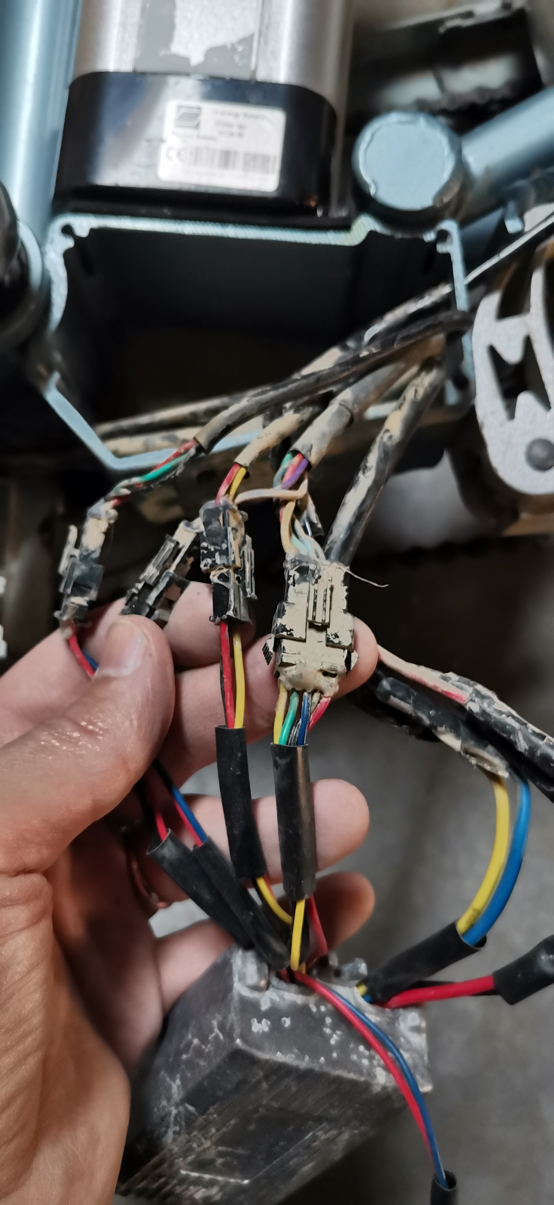

La mia ha uno spinotto con 5 fili che non trovo su nessun’altra….

Tempo fa ho acquistato una bici con motore brush nelle stesse condizioni della tua, smontato tutto e lavato i connettori con sapone ed acqua e la scheda della centralina con pulitore a ultrasuoni, asciugata bene ed é tornata in vita. Anche il carica batteria che andava in corto ha ripreso a funzionare dopo il lavaggio ad ultrasuoni. Il motore magicamente non aveva acqua all'interno.

Prima del lavaggio la bici non dava segni di vita.
