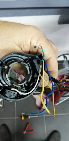

Inserito il - 07/12/2018 : 21:44:35  Mostra Profilo Invia a gaspide un Messaggio Privato  Rispondi Quotando
Grazie per le info, ho letto il post, ma non ho trovato delle indicazioni in merito alla sostituzione.
io mi trovo con questa situazione della foto....

Inserito il - 07/12/2018 : 21:53:41  Mostra Profilo Invia a luc_maz48 un Messaggio Privato  Rispondi Quotando
Messaggio di gaspide
ma vorrei riuscire a risolvere sostituendo la manopola con una più economica....
mi ritrovo con milti fili, ma nn so a cosa servono ognuno di essi.
c'è qualcuno che mi può aiutare?
Non è più economica?
Prima che sparisca, acquista il ricambio e dopo vedrai come fare!
Dalla tua foto non capisco molto vedo che hai una manopola in mano con dei fili colorati e un paio di pinzette a terra, cosa possiamo dedurre?

36553 Messaggi
Inserito il - 07/12/2018 : 22:02:40  Mostra Profilo Invia a Barba 49 un Messaggio Privato  Rispondi Quotando
Qualunque scelta tu faccia è ovvio che se non riesci ad individuare i vari circuiti (acceleratore, interruttore On-Off e commutatore di potenza) non riuscirai a montare un ricambio, e attraverso le foto credimi, è assai difficile!!!

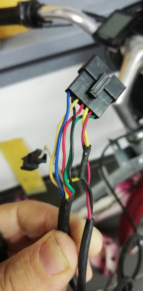

Inserito il - 07/12/2018 : 22:03:44  Mostra Profilo Invia a gaspide un Messaggio Privato  Rispondi Quotando
66,09 KB
questi sono i fili....forse è più chiaro?
il nero e bianco sono dell'interruttore accensione motore, il bianco viene dal positivo della batteria.
allo spinotto il nero e rosso vanno in un altro spinotto che cambia la modalità da automatica senza acceleratore a manuale con acceleratore.

gaspide
27 Messaggi
Inserito il - 07/12/2018 : 22:17:34  Mostra Profilo Invia a gaspide un Messaggio Privato  Rispondi Quotando
purtroppo per me sono di difficile individuazione i vari fili..
la cas amadre ce l'ha: cost a91 euro, mia pare troppo nn trovate?
36553 Messaggi
Inserito il - 07/12/2018 : 22:21:29  Mostra Profilo Invia a Barba 49 un Messaggio Privato  Rispondi Quotando
Ma se hai scritto che quello della casa madre oltre a costare 91Euro non ha più nessuna delle funzioni del tuo originale!
Se lo avessero identico al tuo basterebbe scollegare il connettore nero e collegare il nuovo acceleratore, non avresti bisogno di riconoscere i vari cavi, ma mi pare di capire che quel ricambio non esista più...
