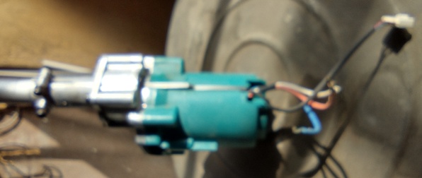

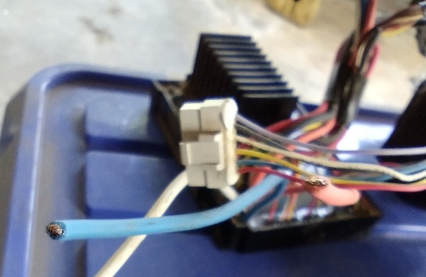

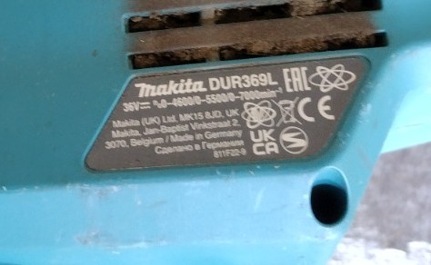

Buon giorno a tutti, torno qui sul forum dopo un lungo periodo di assenza causata da problemi vari.
Vi scrivo per un consiglio un pò fuori tema ma penso che qualcuno degli esperti di centraline possa aiutarmi.
Per la manutenzione del mio giardino ho acquistato un decespugliatore a batteria della Makita pensando di avere un ottimo prodotto che mi sarebbe durato anni e anni come di solito mi è successo con i prodotti Makita, purtroppo non è stato cosi in due anni ho bruciato due centraline ed avendo io fatto una piccola modifica non posso chiedere la sostituzione in garanzia (ho messo una delle mie batterie in parallelo, per aumentarne l'autonomia).
Visto che le centraline originali costano quasi più del decespugliatore ho pensato di montare una centralina tipo quelle da modellismo o altro che sia adatta a un motore che lavora fono a 7000 giri e che non abbia bisogno dei sensori (meno cose ci sono meno cose si possono guastare), vi allego alcune foto anche se venute un pò maluccio ......
32,04 KB
48,37 KB
51,82 KB
Chiaramente deve essere comandata semplicemente da un interruttore al massimo da un acceleratore.

Grazie a tutti, io purtroppo di elettronica capisco poco, e già tutti quei termini che hai usato te Pino sono per me incomprensibili, quello che mi servirebbe e una centralina che va solamente alimentata un comando per attivare il motore che sia a interruttore con potenziometro o similari e i tre fili che vanno al motore, importante sarebbe anche il blocco centralina a 30/31V cosi da proteggere le batterie che io uso senza bms.
La corrente massima non saprei come calcolarla ma visto che con le batterie originali da 5A ci faccio 15 massimo 20 minuti di lavoro pensavo a massimi 15/20A.
