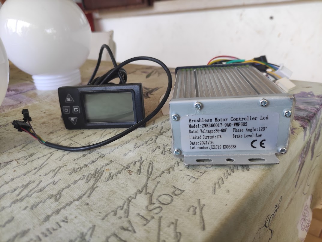

Ho questa centralina che usavo su un motore hall sensored.
Vorrei sapere se può funzionare anche su motori senza sensore di hall, sapete aiutarmi?

non si può sapere, devi provare, alcune funzionano (piuttosto rare) , altre no... non si può sapere....

Quoto Andrea l´unica è provare.

power-e-bike mi ha risposto così:
I nostri controllori sono appositamente progettati per motori brushless che utilizzano sensori speciali, come i sensori ad effetto Hall, per rilevare con precisione la posizione del rotore.
Questi sensori forniscono informazioni essenziali sull'angolo di rotazione del rotore, consentendo al controllore brushless di sapere esattamente quando commutare le fasi del motore. Questo approccio sofisticato consente un controllo estremamente preciso della velocità e della coppia del motore, offrendo significativi vantaggi.
D'altra parte, il motore che stai considerando di acquistare è di tipo "sensorless" e non richiede l'uso di sensori dedicati per determinare la posizione del rotore. In questo caso, il controllore che possiedi sarà compatibile solo con motori brushless che utilizzano sensori, e non funzionerà correttamente se non è collegato a un connettore per sensore Hall presente sui nostri motori.
Se opti per un motore brushless sensorless, dovrai quindi prendere in considerazione l'acquisto di un controllore appositamente progettato per questo tipo di motore, che integri gli algoritmi appropriati per il controllo senza sensori.

Quindi niente da fare per sensorless
