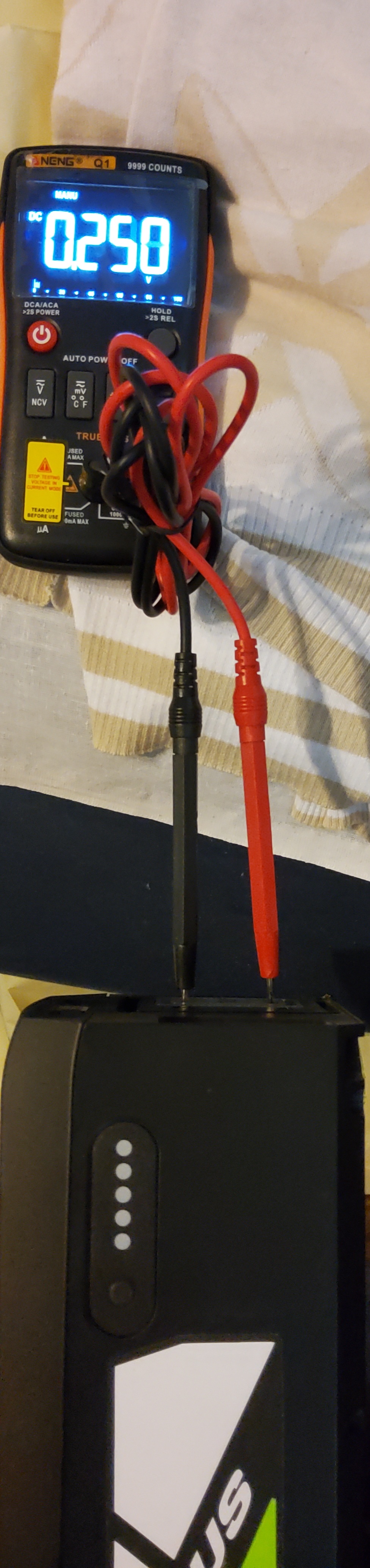

Ciao ragazzi, dunque, ho un problema con la bici. La moglie riferisce che improvvisamente la bici si spegne, la riaccende e si rispegne. Le ho detto di azzerare il contakm parziale e dopo una carica completa vedere quando succede il cut-off. Mi riferisce che a circa 26km e andando ad assistenza base la bici si spegne anche in pianura. La batteria ha 3600km 624wh 13ah, dunque penso a cinecelle infime e qualche parallelo andato. Poi interviene il cedimento della camera d'aria di cui parlavamo in altro topic e la bici è 2 giorni che è lì. Oggi che è festa prendo il tester e vedo che il voltaggio è quello in foto. Mi pare anomalo e apro il contenitore batteria e vedo subito che un rosso e un nero sono in corto. Non mi pare che i, positivo vada sul BMS, forse al pulsante di accensione, boh. Ora ho isolato e messo in carica. Che danno sarà?
690,65 KB
513,74 KB
- BMX Atala 1 rossa e gialla
- Ebike Moma pro 28" hub
- eMTB Denver Oreo E9000MM 27,5"
14682 Messaggi
Inserito il - 02/06/2023 : 17:21:33  Mostra Profilo Invia a andrea 104KG un Messaggio Privato  Rispondi Quotando
È normale che il positivo non passi dal bms. Con una tensione così bassa hai sicuramente grossi problemi.. attenzione caricala all'aperto se fai prove perché può essere pericoloso

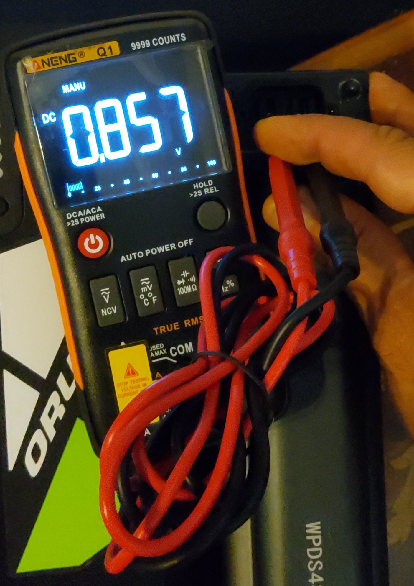

Andrea, è evidente che non sono capace io a misurare, perché ho misurato adesso anche l'altra (buona) e mi segna 0,25V!!

per me quel tester sta mangiando i morti. Prova sulla batteria dell'auto. Ad auto spenta deve dare 12,6

Il tester funziona. Anche con l'altro è uguale...

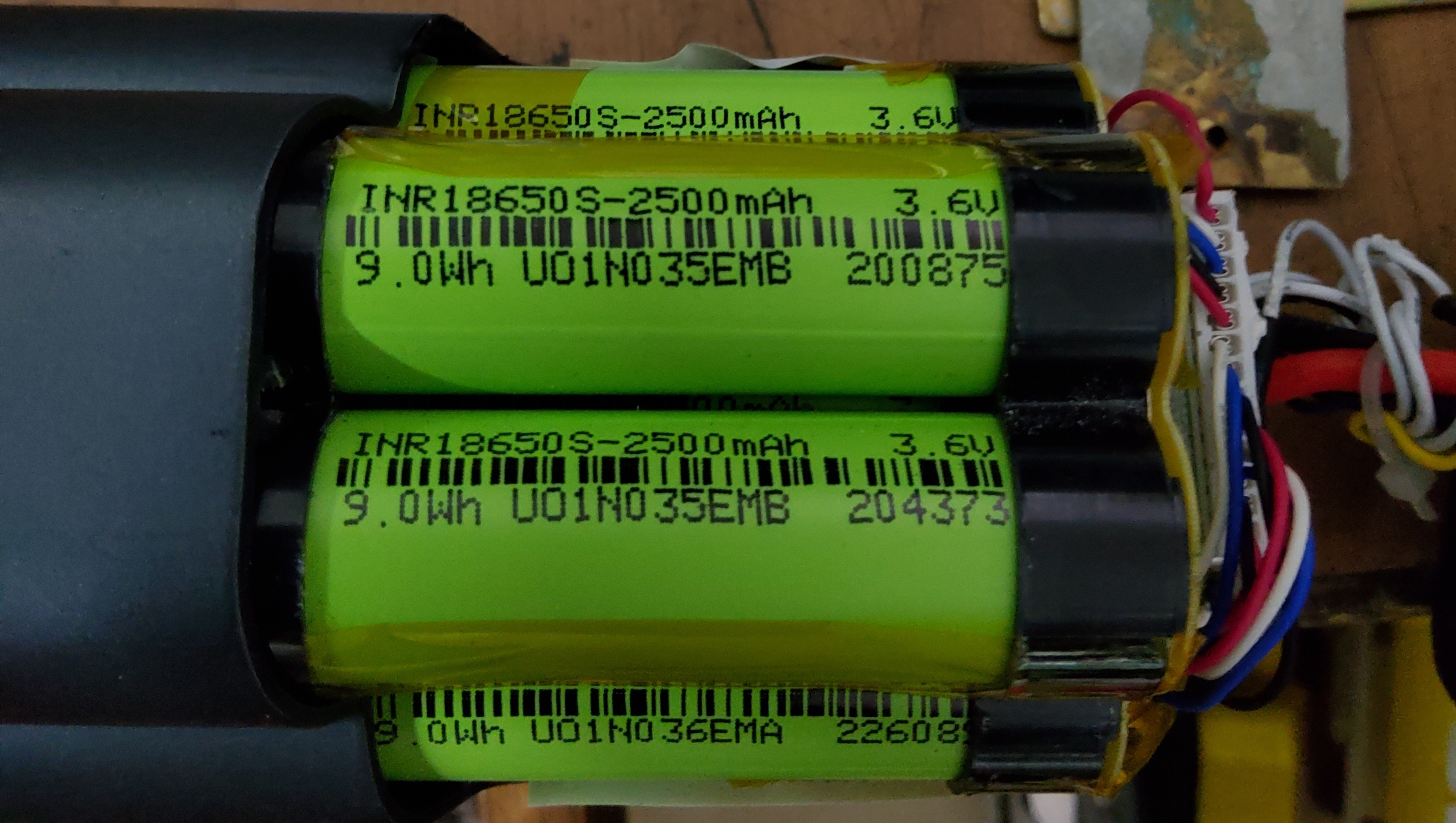

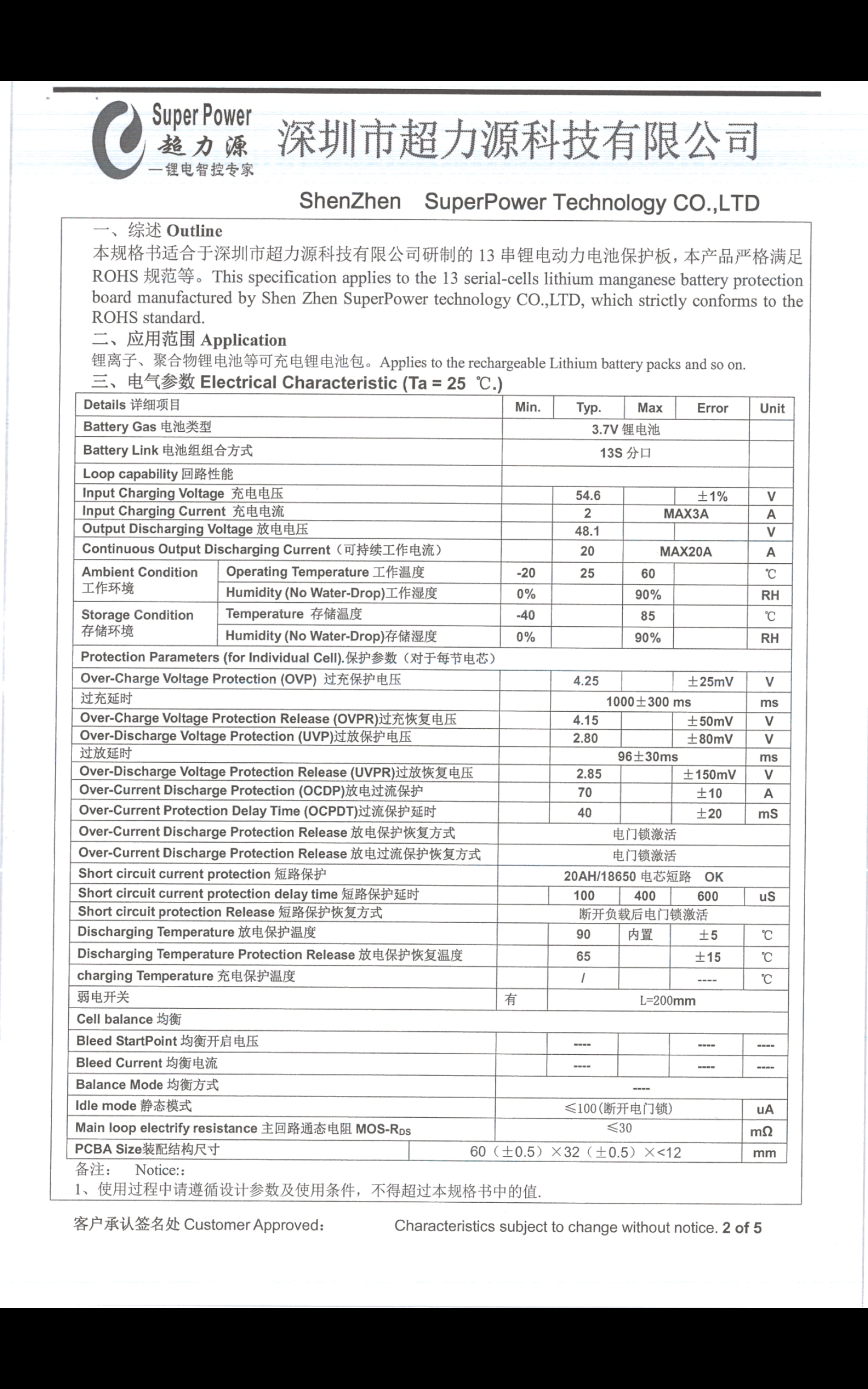

Intanto ho trovato le specifiche del bms e la cosa che mi è saltata agli occhi e che non fa bilanciamento. È possibile questa cosa?

Alcuni molto economici vengono messi solo per protezione dai corti e dalla sottoscritta, ma non ne avevo mai visto uno. Puoi a batteria smontata staccare il connettore del bms e con due filetti sottili misurare la tensione dei vari paralleli, metti il + nel primo filetto colorato e poi muovi il meno nei successivi. Dovresti leggere dei multipli costanti di 4,2 a batteria carica cioè 4,2 8,4 12,6 eccetera fino a 42v. Se ci sono differenze la batteria è sbilanciata o ha un gruppo di celle guasto, quello più basso... spero di essere stato chiaro.

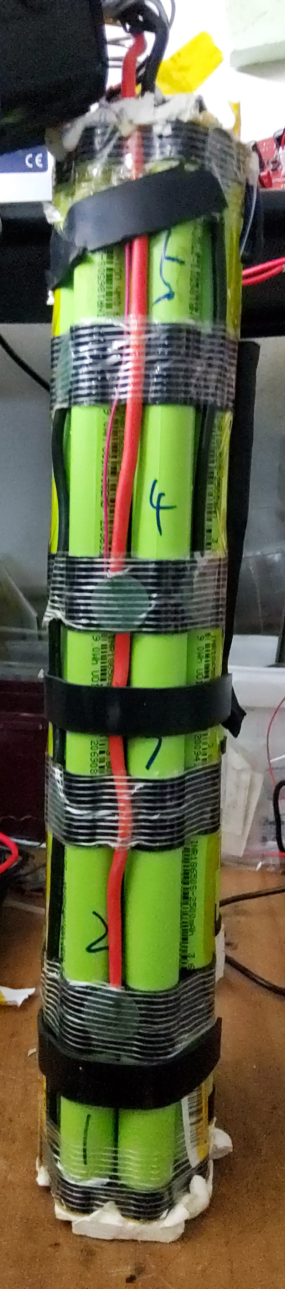

Certo. Senti, volevo evitare per ora di sfilare il pacco dalla custodia per evitare qualunque inconveniente, ma la curiosità di saperlo è tanta anche in me. Opererò dalla basetta bms (dopo averlo scollegato, ovviamente)

Grazie Andrea. Il modulo carica a 500ma una cella, il parallelo è da 5 dunque è più un problema di tempo che di intensità!

Inserito il - 08/08/2023 : 11:05:39  Mostra Profilo  Visita l'Homepage di Giuseppet Invia a Giuseppet un Messaggio Privato  Rispondi Quotando
Qualche giorno fa ho iniziato la carica del parallelo scarico n.4 con il modulo. Dall'ultima ricarica fatta l'11 giugno, e senza utilizzo, l'ho trovato sotto il volt, a circa 800mv, mentre tutti gli altri hanno tenuto i 4.18v.
Dopo 4h di carica è a 3,52v e dopo 12h a riposo è sceso a 3,51v.
Dopo 9h di carica è a 4,118v e dopo 12h a riposo è sceso a 4,091v.
A ricarica finita è a 4,21v e dopo 12h a riposo è sceso a 4,19v.
Quindi stamattina ho ricollegato il bms e ho fatto una ricarica con il caricatore in dotazione alla batteria. Il risultato è che tutti i paralleli sono a 4,19v mentre quello incriminato (il 4) a fine ricarica è passato a 4,25v!
Che vuol dire? Che fare adesso?

Inserito il - 08/08/2023 : 12:03:40  Mostra Profilo Invia a Barba 49 un Messaggio Privato  Rispondi Quotando
Se un parallelo scende di tensione da solo significa che una delle celle che lo compongono è danneggiata e trascina giù tutte le altre, oppure hai il BMS danneggiato che assorbe corrente da quel ramo...

Inserito il - 08/08/2023 : 12:20:44  Mostra Profilo  Visita l'Homepage di Giuseppet Invia a Giuseppet un Messaggio Privato  Rispondi Quotando
Grazie Sergio. Dunque, la circostanza che a riposo e a bms scollegato si verifichi un abbassamento di tensione nei termini anzidetti è anomalo? E il fatto che a fine carica abbia una tensione più alta degli altri è normale? Mi sarei aspettato che fosse uguale agli altri

Inserito il - 08/08/2023 : 13:41:08  Mostra Profilo Invia a Barba 49 un Messaggio Privato  Rispondi Quotando
Il parallelo incriminato ha almeno una cella danneggiata, le batterie al Litio NON devono scendere di tensione nemmeno in due mesi, quindi le tue celle sono deteriorate! Lo stesso vale per la tensione superiore a fine carica, se la resistenza del parallelo è diminuita a causa dei danni ecco che si ricaricherà più velocemente di tutti gli altri, ma per lo stesso motivo si scaricherà anche più velocemente durante l'uso.
Devi in pratica sostituire l'intero parallelo usando celle identiche alle altre, e per identiche voglio dire IDENTICHE come marchio, capacità, modello ecc...
Le celle le trovi da Nkon.nl o da Enerdan.de, diffida dei venditori non europei.

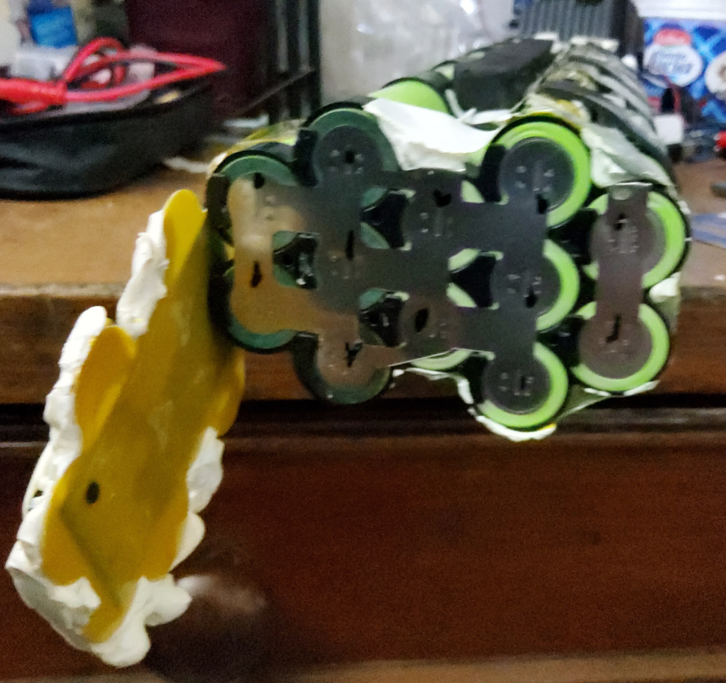

Giuseppet
122 Messaggi
Inserito il - 08/08/2023 : 18:05:17  Mostra Profilo  Visita l'Homepage di Giuseppet Invia a Giuseppet un Messaggio Privato  Rispondi Quotando
Ok è chiaro! Grazie per avermi ricordato i siti affidabili ma, considerando le celle che compongono la batteria, ho i miei dubbi di trovarle nei loro shop! Hai idea di che roba sia?

14682 Messaggi
Inserito il - 08/08/2023 : 19:14:54  Mostra Profilo Invia a andrea 104KG un Messaggio Privato  Rispondi Quotando
Se non sono celle di marca non le troverai mai uguali. Metti altre celle da 2500mah, tanto non sarà mai un lavoro perfetto... non prese da aliexpress perché al 90% sono ciofeche.. prendile su nkon.
Inserito il - 08/08/2023 : 20:53:08  Mostra Profilo Invia a Barba 49 un Messaggio Privato  Rispondi Quotando
Sembrerebbero Samsung...

Ho fatto un poco di ricerche. Questo sito le annovera come china cells https://www.ancoo-battery.com/en/product/18650-MP2500mAh.html

Dunque, ho sfilato la batteria per vedere meglio. Ho seguito i 2 fili ed ho trovato le celle da cambiare. La prima impressione a metter mano senza conoscere non mi piace, anche se non è difficile replicare un lavoro già fatto. Comunque, da ignorante, non mi torna qualche dato. La batteria è 48V 13Ah (624WH) ma, con le specifiche di queste celle date dal sito e considerando la configurazione, che credo sia un 12s5p, ci siamo o mi sbaglio da qualche parte?
Sergio, mi sa che un giorno di questi ti vengo a trovare!
