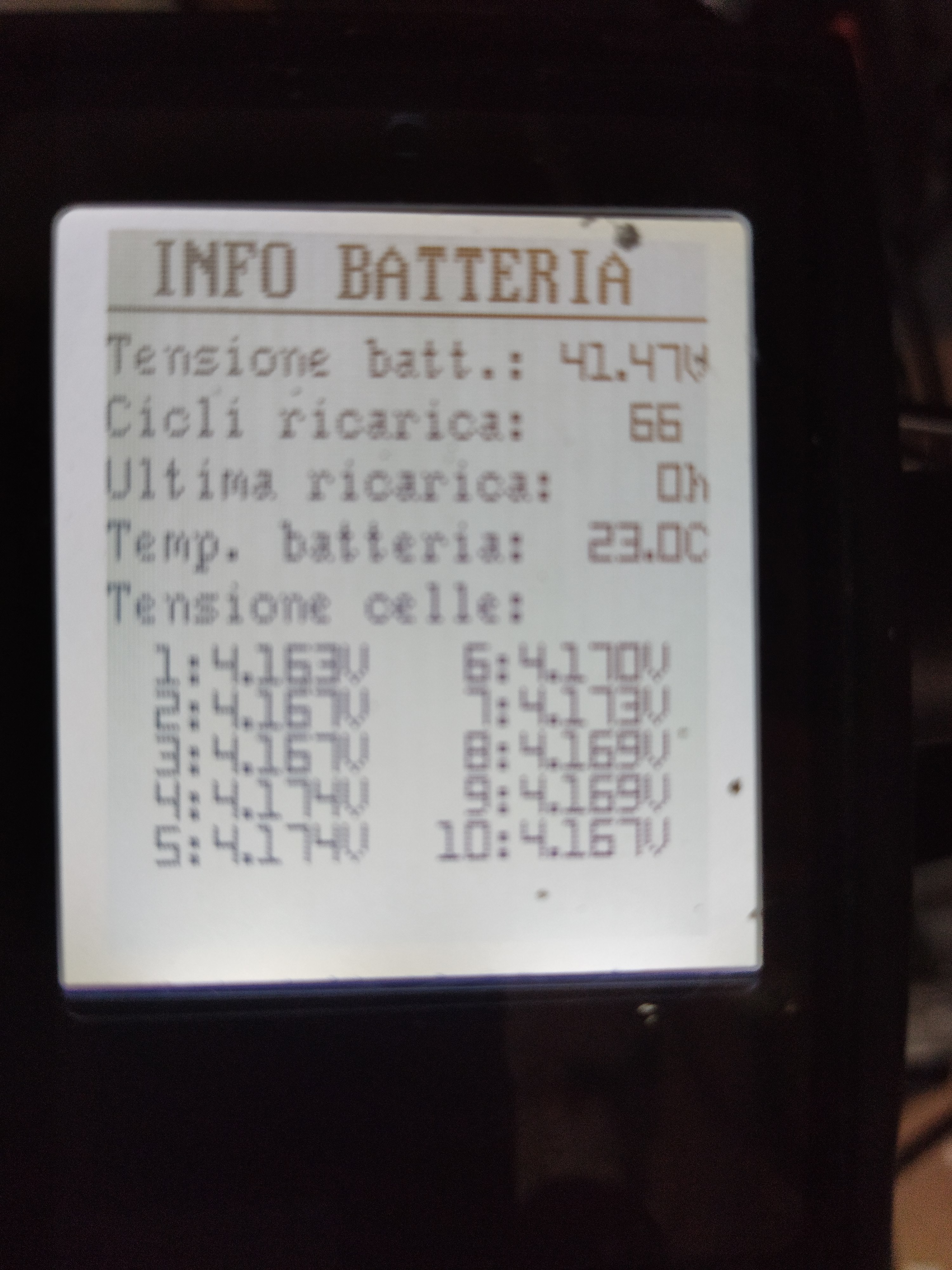

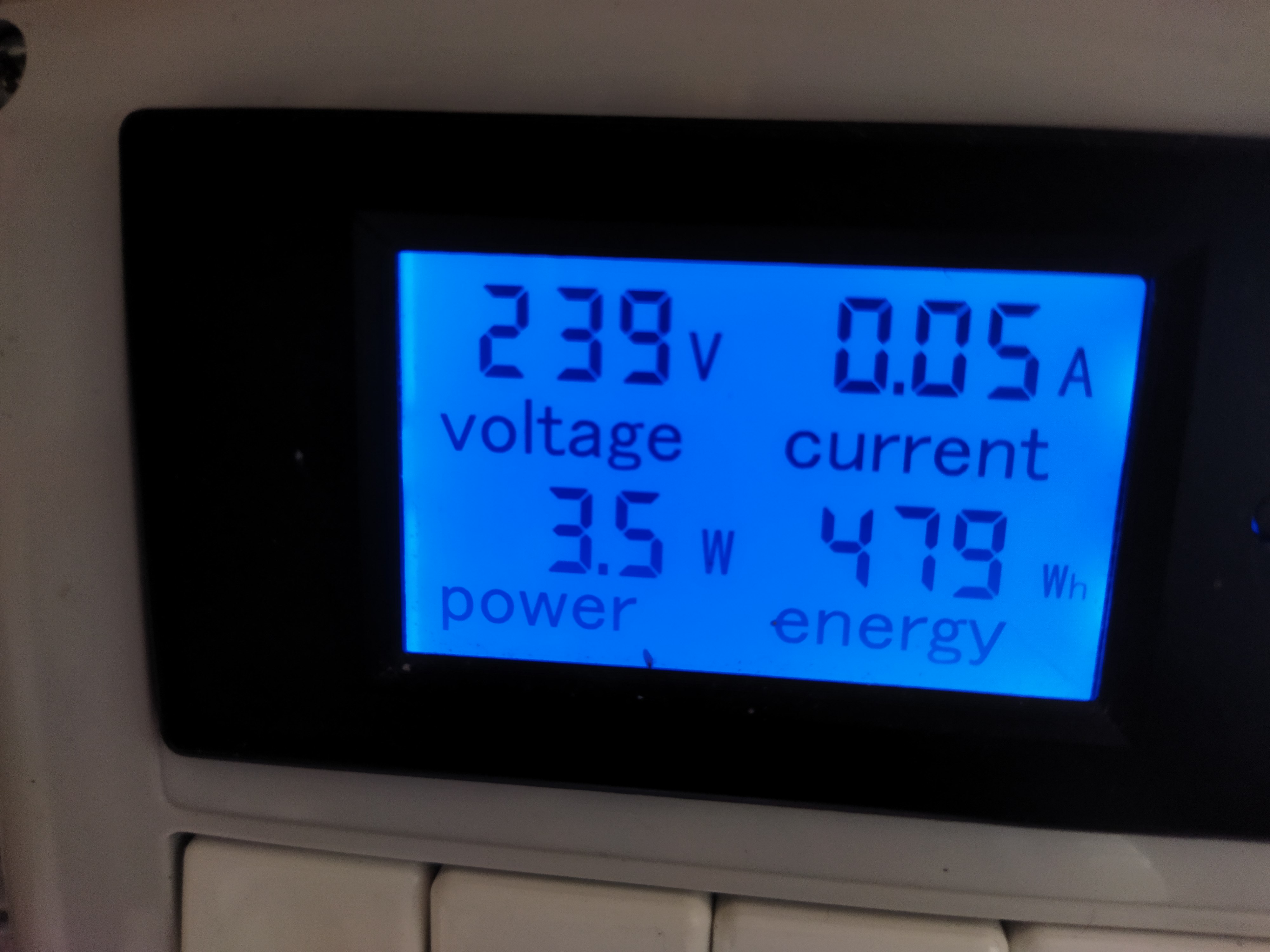

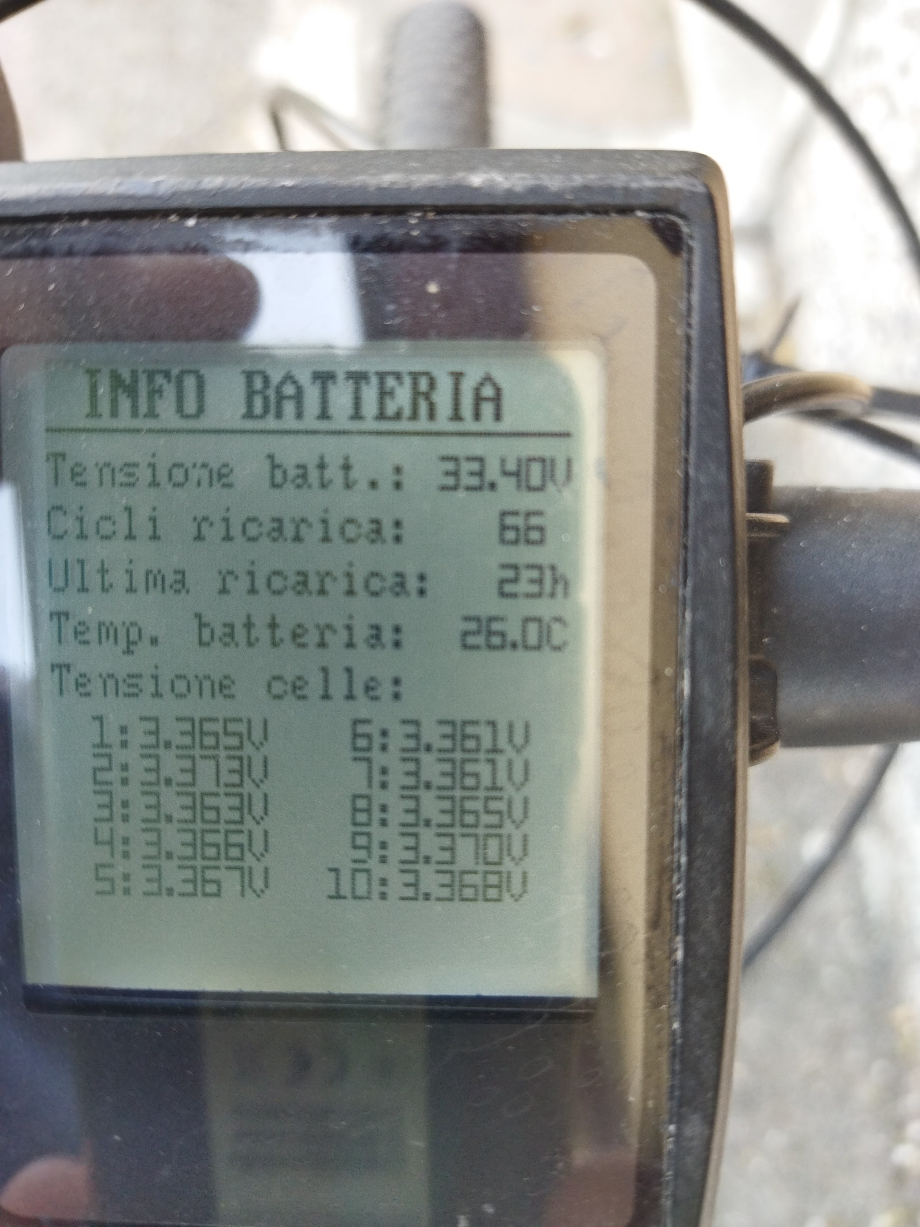

Metto i dati della batteria della mia Bianchi di 3 anni e 3600km , foto delle tensioni a 0% , a 100% e Wh consumati per ricaricarla ...
Per fortuna Oli permette (permetteva) di vedere i dati di tutti i gruppi di celle .
Il dato strano sono i 479Wh per ricaricarla completamente , visto che indicativamente un 10% si perde nella ricarica e non entrano in batteria adesso avrei circa 430Wh di batteria? dovrei vedere quanti Wh mi segnala l'Oli riscaricando completamente la batteria .
Da nuova ,se non ricordo male , consumavo per caricarla circa 540Wh per ritrovarmi a display un consumo del motore di 420-450Wh .....
Per il resto la differenza tra le celle è di 13-14mV , che 0% lo dà con ancora 33,3-33,4V quindi penso che ci faresti ancora qualche km e non viene sfruttata completamente la batteria per non deteriorarla?

Bello avere una batteria con la disgnostica così completa...
GR61
254 Messaggi
Inserito il - 03/06/2023 : 14:24:52  Mostra Profilo  Rispondi Quotando
Infatti , credo però che negli aggiornamenti dopo l'abbiano tolta , ma non ho la conferma.
