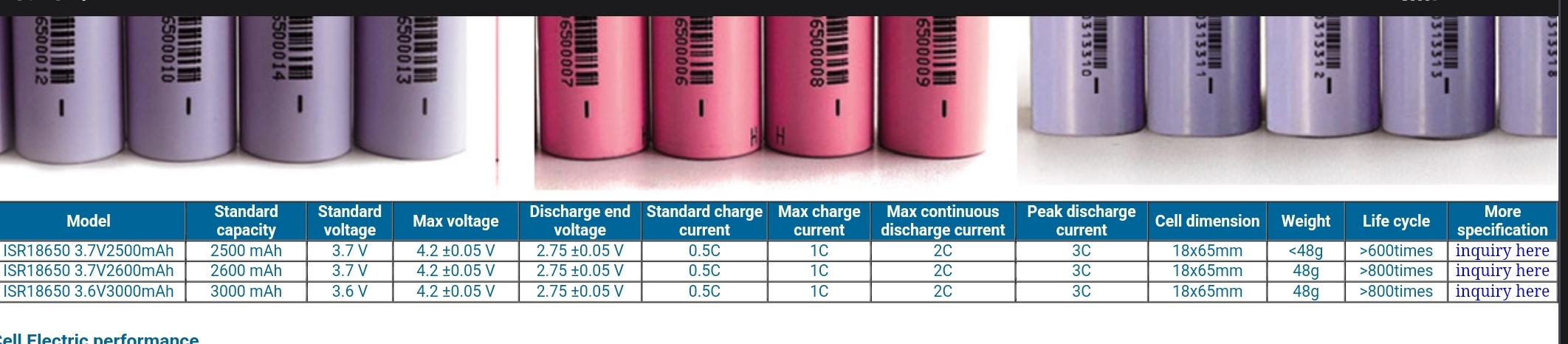

477,89 KB
Stando alle caratteristiche essendo le celle da2500 e il pacco un 8p mi pare di capire non dovrebbero esserci problemi però, no?
36551 Messaggi
Inserito il - 06/07/2023 : 19:24:33  Mostra Profilo Invia a Barba 49 un Messaggio Privato  Rispondi Quotando
Non ci sono problemi infatti, ma come ben sai più alta è la corrente di carica e meno dura la batteria, anche perchè i nostri poveri BMS NON sono pensati per lavorare con 10A di corrente, quindi NON bilanciano: Lo vedi bene, il 99% delle biciclette elettriche anche di fascia alta hanno di serie caricatori da 2-3A, e visto che ai costruttori di bici elettriche un caricatore da 5A costerebbe la stessa cifra chiediamoci il perchè di questa scelta minimalista.

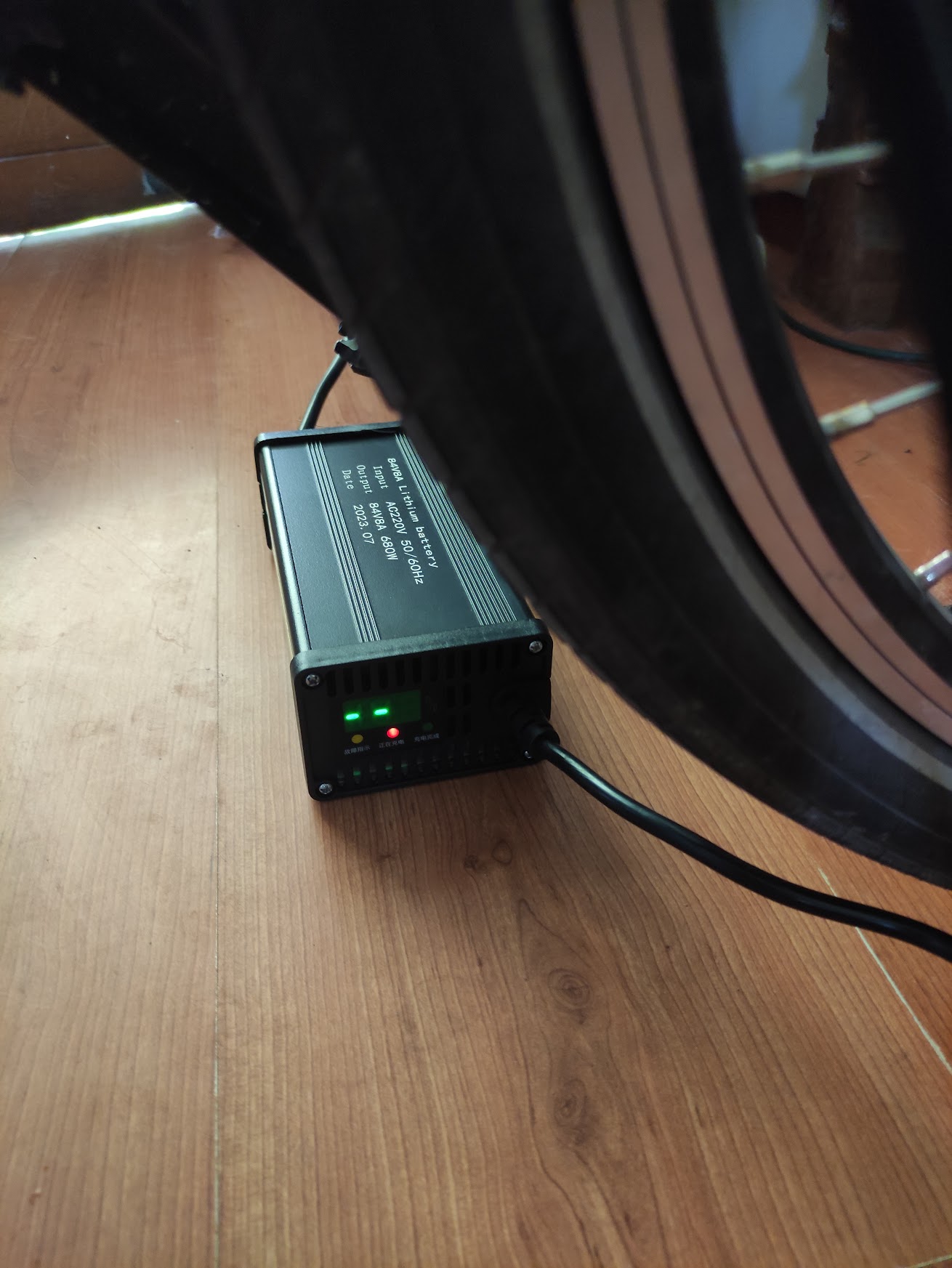

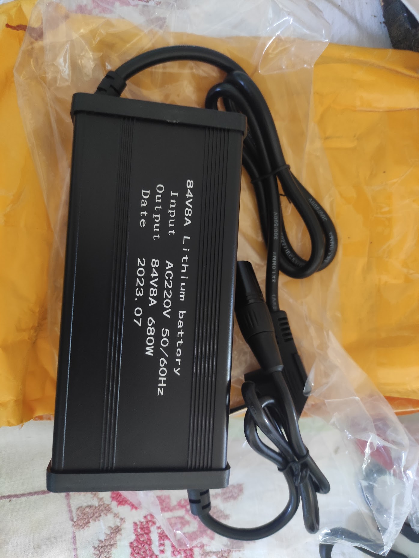

Inserito il - 20/07/2023 : 15:06:35  Mostra Profilo Invia a alexdgl un Messaggio Privato  Rispondi Quotando
arrivato prima del previsto.
252,74 KB
226,32 KB
fortunatamente vista la potenza è dotato di ventola, il display che dovrebbe mostrare il voltaggio però non segna che tre trattini in continuo movimento, buh vedremo.
