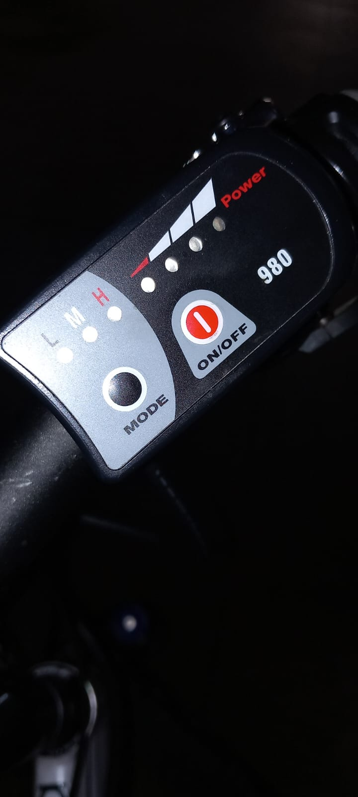

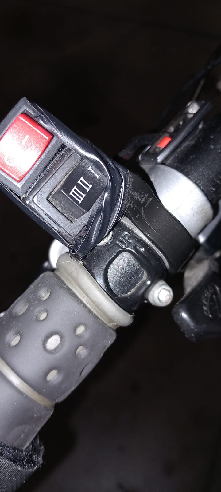

Ciao. Vi chiedo aiuto vista la mia scarsa comprensione delle questioni elettro meccaniche.
Ho un motore bafang BPM 36V250W (Cod 14 quello con all'interno 3 ingranaggi) con alimentazione a 3 poli, e centralina (alcedo) che si è guastata (dopo 12 anni di servizio) ma il motore regge ancora. Ne ho trovate alcune che il negoziante mi dice compatibili. Ma la vecchia centralina oltre al led display 980 con i suoi pulsanti per la velocità, aveva un ulteriore pulsante a 3 posizioni (indipendente dal display) , che aumentava la "potenza" in salita in maniera "sensibile", credo erogando più corrente. Sulle nuove centraline la connessione per questo pulsante a 3 posizioni non c'è. Ci sono solo i pulsanti sul led display. Pensate che la centralina possa andare comunque bene, come gestirà la salita? I pulsanti sul display aumentano solo la velocità o agiscono anche sulla potenza?

prima cosa vedi da quanti A era la tua centralina e confronta con quella che vuoi prendere(quelle linkate mi paiono da 15A). Se su quelle dei link metti tramite mode su high, direi che in linea di massima erogeranno la corrente massima come faceva la tua vecchia col tasto su posizione 3, poi ogni centralina può avere una logica di funzionamento un po' diversa nel gestire la potenza.
nota mia a margine, secondo me visto la potenza ridotta la trovi anche spendendo meno(però io di solito giro in siti esteri quindi son tarato sui loro prezzi)
36682 Messaggi
Inserito il - 18/07/2023 : 14:51:16  Mostra Profilo Invia a Barba 49 un Messaggio Privato  Rispondi Quotando
Le centraline di Alcedo avevano un commutatore a tre vie che regolava la potenza del motore al 30%-60% e 100%, quindi non è che in salita mettendo il commutatore sulla terza posizione avevi più potenza del normale, avevi TUTTA la potenza, mentre nelle altre due posizioni ne avevi molta meno!!!
Se acquisti una centralina con lo stesso amperaggio (sempre naturalmente sensorless e completa di display e di pas) avrai le stesse prestazioni precedenti e in più almeno cinque livelli di assistenza anzichè tre soli... Leegi quindi da quanti Ampère è la vecchia centralina e acquistane una nuova della stessa potenza.
PS) Le centraline che ti hanno proprosto sono da 250W, sei CERTO che la tua sia da 250W? Te lo chiedo perchè i BPM reggono molta potenza in più e spesso avevano centraline da 20A anzichè da 15A come quelle dei tuoi link: Ma poi visto che a minor prezzo esistono centraline complete di display molto belli perchè la desideri identica alla tua attuale?
