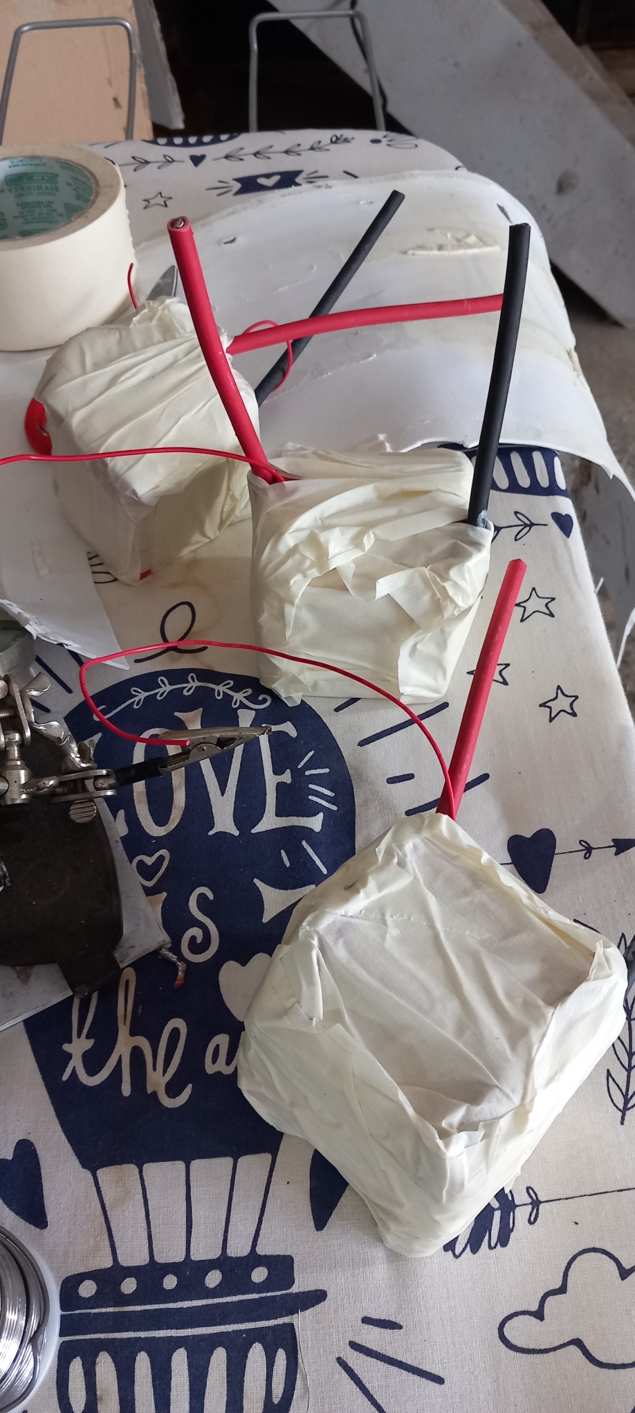

Ecco uno di quei progetti strani che mi piacciono tanto…
Bluetti fai da te.. con quel che c'è ( quasi)
Avevo ancora la batteria della bici con hub e sensore di sforzo che un anno e mezzo fa mi aveva portato a bruciare 3 hub in un mese :-(
Ferma a metà carica e impossibile da ricaricare per fusione del cavo di ricarica dopo l'ultima fumata.. dentro c'erano 39 celle (13s 3p) mi pare lg da 3400mah…

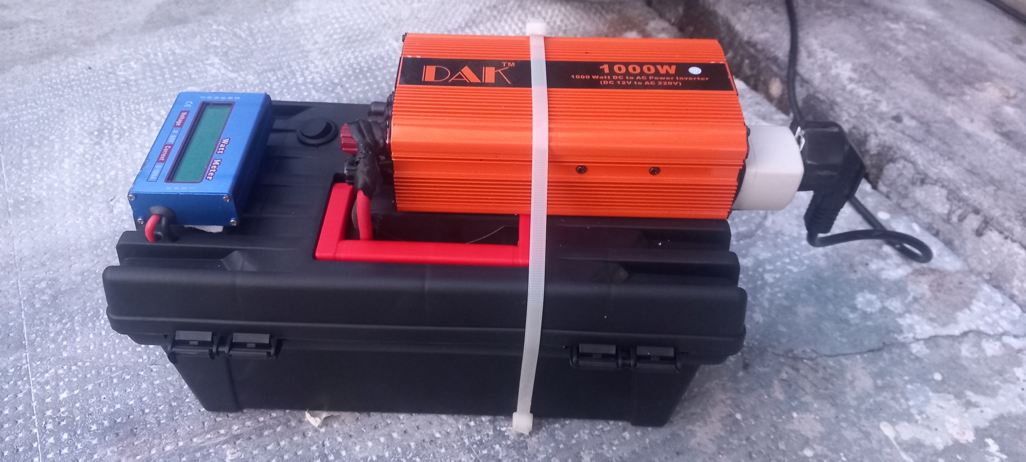

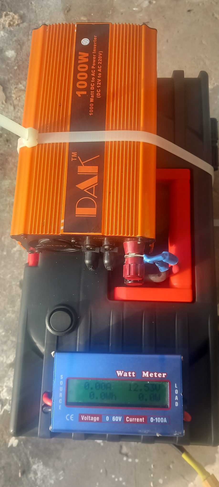

In giro avevo un inveter, onda quadrissima, acquistato 20 fa circa a pochi euro…
Uno dei tanti wattmetri usati negli anni…
Cosa ci faccio prima che le celle muoiano?

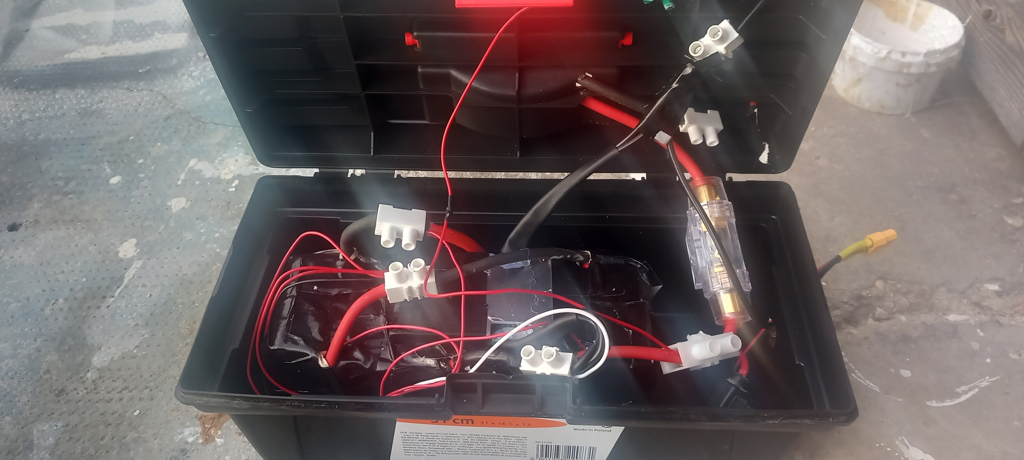

Le smonto, divido a gruppi di 12 e faccio una 12p3s, carica a 12,6v.
Ora, dovete sapere che le li-ion, a differenza delle life04, non sono per niente adatte ad alimentare un inverter. Se si fa una 4s, si ottengono 16,8v, troppi e l'inveter va in blocco… se si fa una 3s, 12,6v, di solito l'inverter verso i 10,6v stacca con le celle ancora a 3,5v quindi si perde metà della carica. L'idea iniziale era di usare uno step up (anche quello tra i ferracci del mio garage) per stabilizzare la tensione a 13,5v. Un po' macchinoso e con doppia perdita… Ci penserò, intanto faccio la batteria…
Le celle dopo quasi 2 anni di fermo erano ancora tutte a 3,83v.

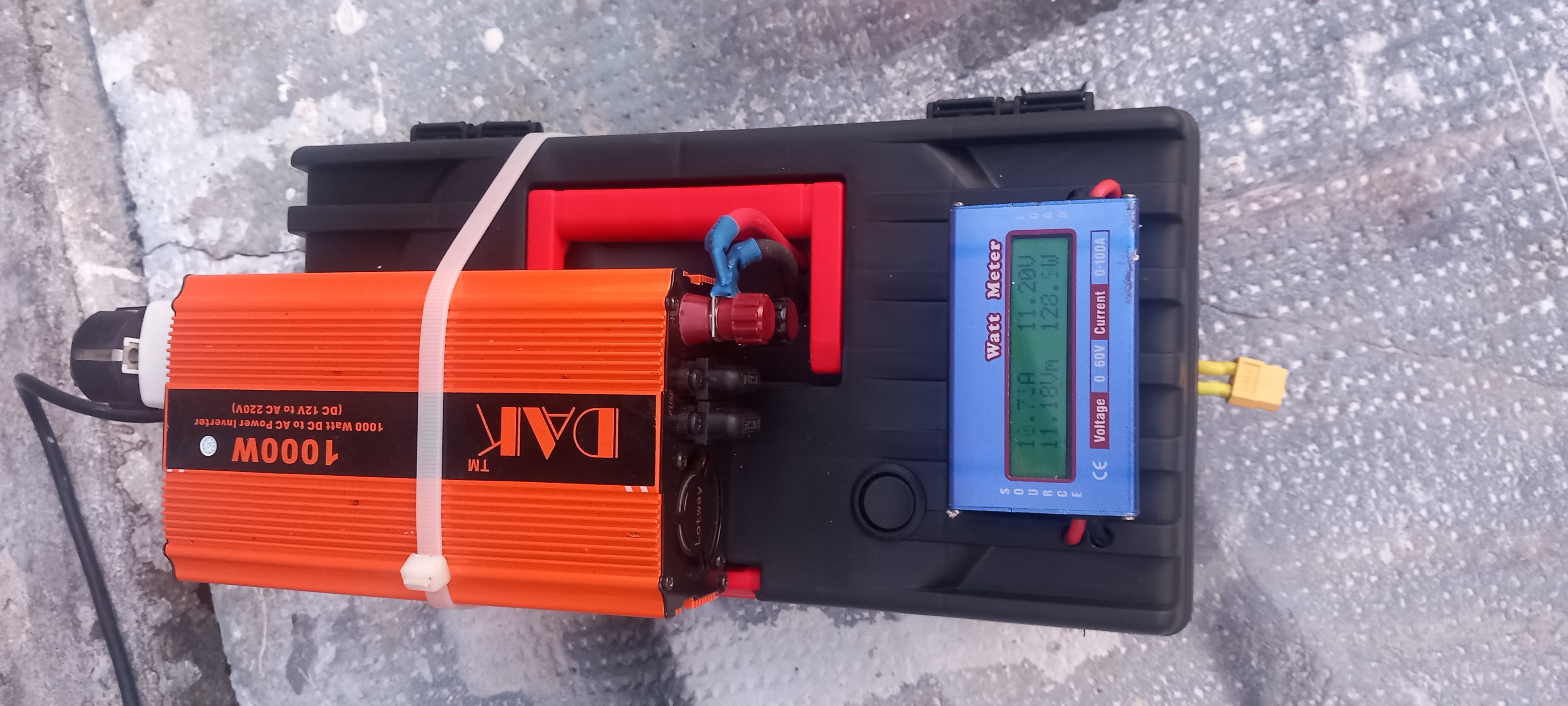

L'idea era di caricarla senza bms, con un imax 6s che usavo per le lipo dei doni… e infatti la prima ricarica l'ho fatta con quello.
Faccio un test e… l'incredibile inveter cinese è così scarso, ma così scarso che ha il cut off a 9,6v. Se usato con una batteria al piombo dopo 2 volte la si butta via…
Però per me va benissimo perché mi taglia le celle a 3,2v consentendomi di ottenere la maggior parte dell'energia :-)
Visto il test positivo decido di investire in un bms 3s e un caricatore da 12v per li-ion ( che mi deve arrivare) da 6a.

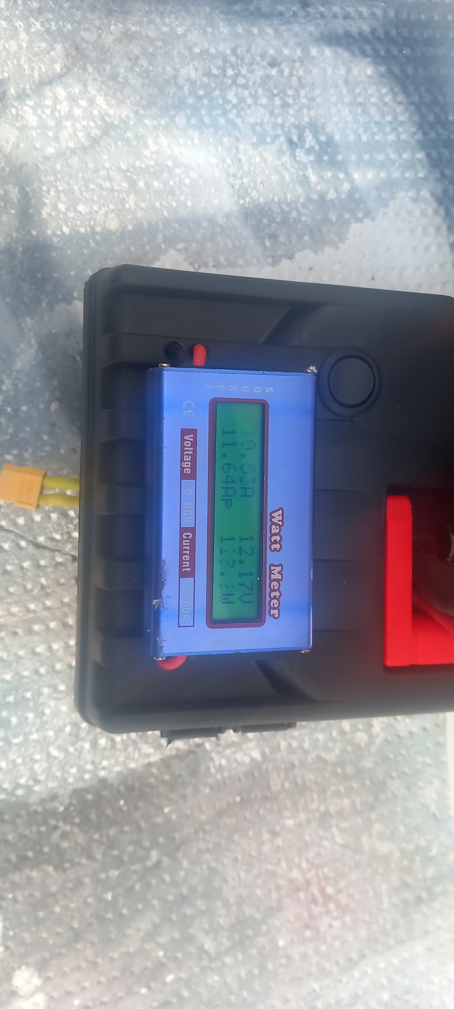

Naturalmente è una cosa assai spartana :-) lo vedete dalle foto:-)

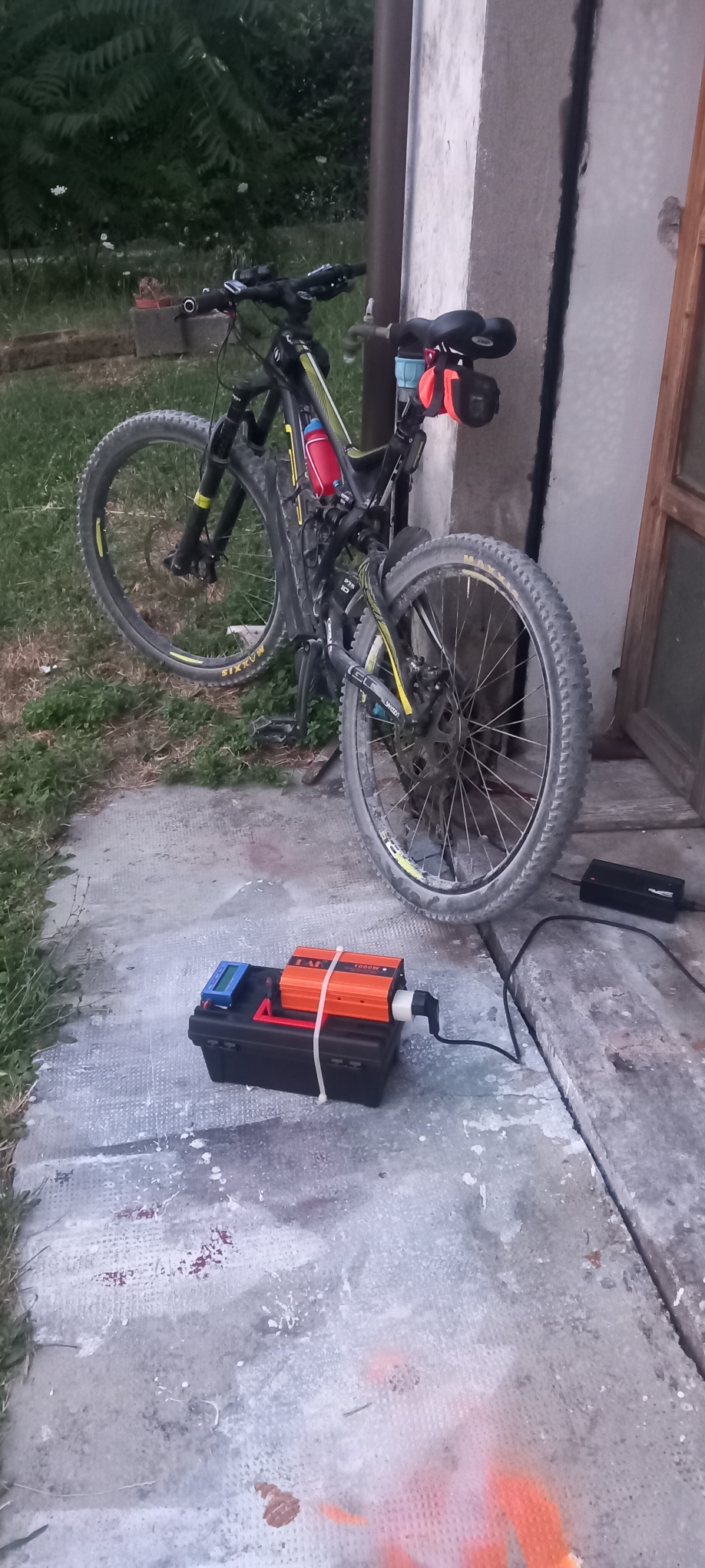

Mi servirà in inverno per ricaricare le bici in giro col camper ( in estate bastano e avanzano i 350w di pannelli fotovoltaici del camper e la batteria al piombo dei servizi)

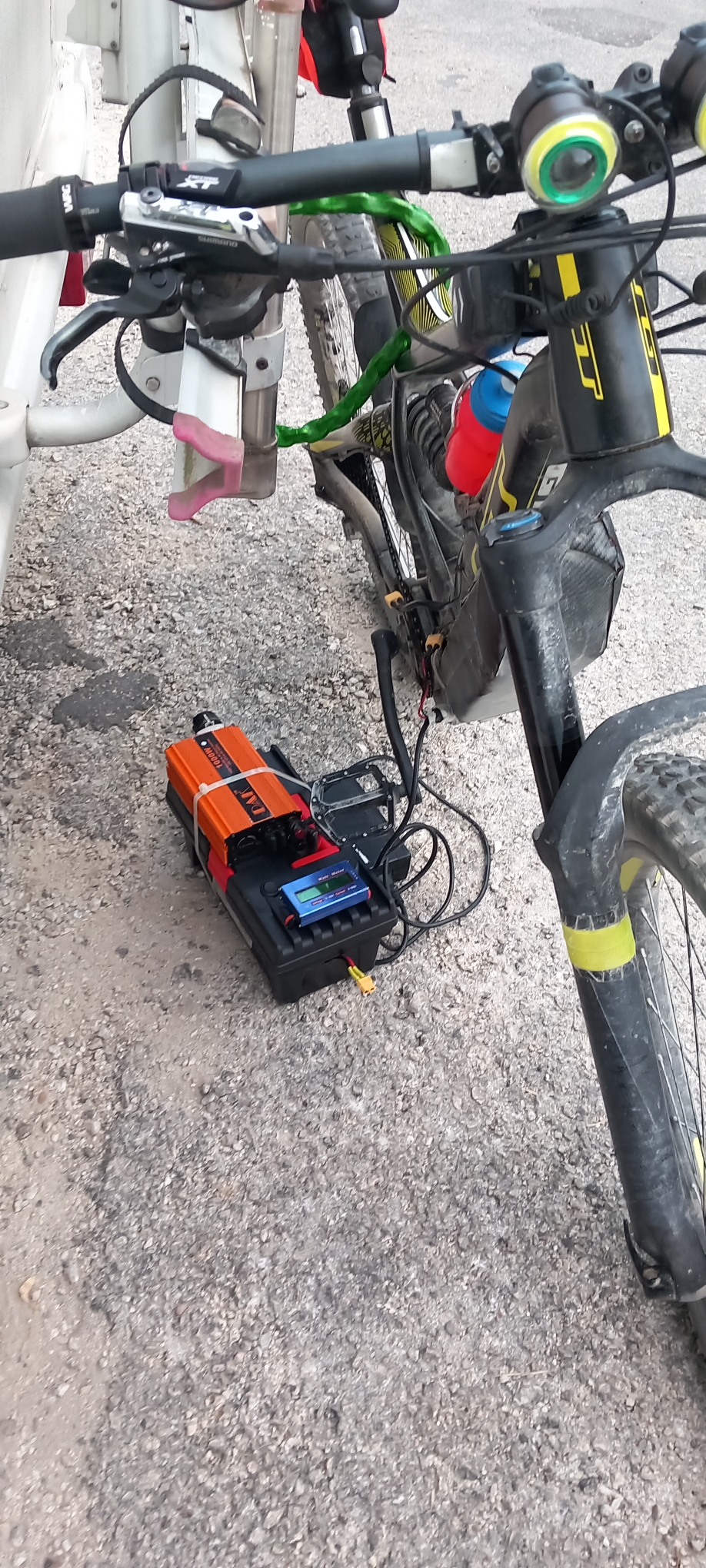

Attualmente sto facendo il secondo test, ricaricando la mtb usata ieri in montagna e a metà carica.
Ovvio non riuscirà a fare una ricarica completa, ma circa 350wh, dovrebbe darli… vi dirò alla fine del secondo test…

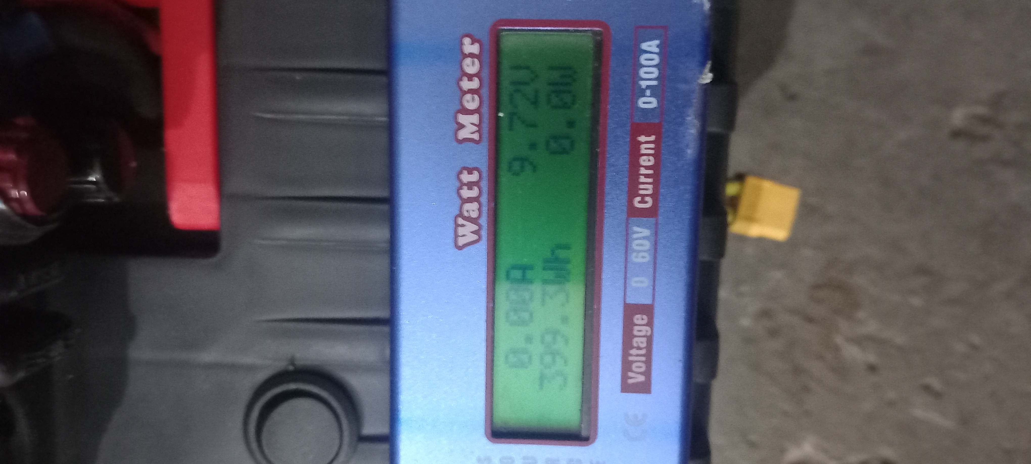

Secondo test terminato, ha erogato esattamente 399wh al cut off

Inserito il - 02/08/2023 : 20:10:23  Mostra Profilo Invia a andrea 104KG un Messaggio Privato  Rispondi Quotando
Lo sto usando adesso che sono in Umbria per un paio di giorni ed è veramente molto comodo per non stressare la batteria del camper
