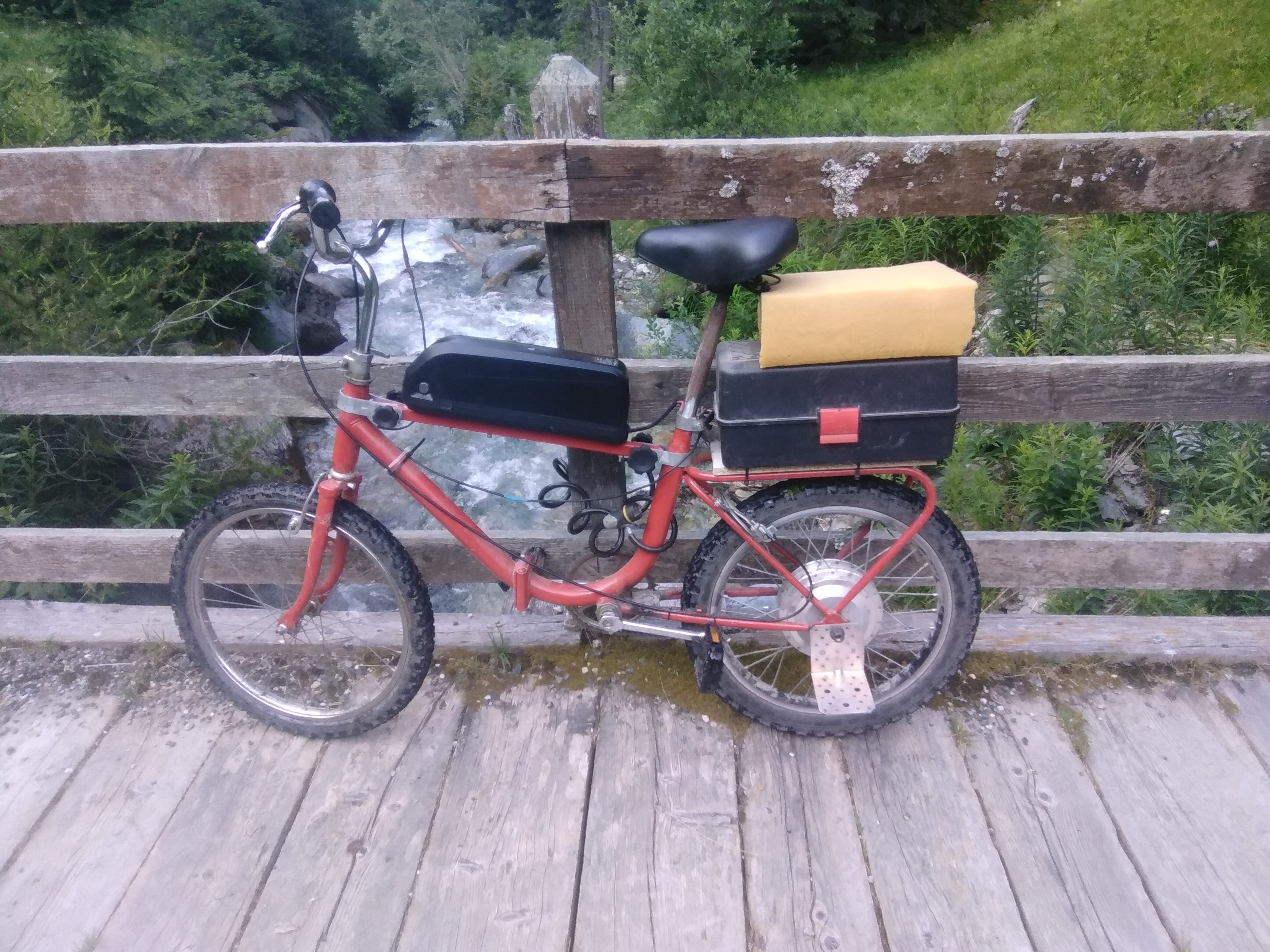

Ciao A tutti. Ho modificato una Graziella come da foto per andare a funghi e a pesca. Dietro si siede mia moglie. Ho una domanda. Vorrei mettere forcella ammortizzata di bici da ragazzino che comprerei a 20 euro. Andrebbe bene? È fattibile? Grazie per risposte

Stupenda andrebbe messa nel post di co2 nelle bipe kittata
Anchio sogno di eletrificare un telaio simile alla Graziella se riesci a istallare la forcella documenta tutto con foto

Prova! Per 20€ si potrebbe fare
bisogna controllare il dia del piantone e vedere se è lungo abbastanza per stare fra i cuscinetti.
Metti di dove sei sui tuoi dati personali, magari abiti vicino a qualcuno che ti può aiutare

Chi è in grado di realizzare la tua bipa, non ha problemi ad adattare nulla!
Non sono esperto di forcelle, ma se la attuale si smonta e se la nuova ha lo stesso identico diametro/tipologia, in teoria è fattibile... ma aspetta il consiglio di gente più esperta di me in lavori pesanti!

Se il canotto è da 1” filettato puoi cambiarla, e magari se avesse l’attacco per i v-brake ancora meglio, due piccioni con una fava
