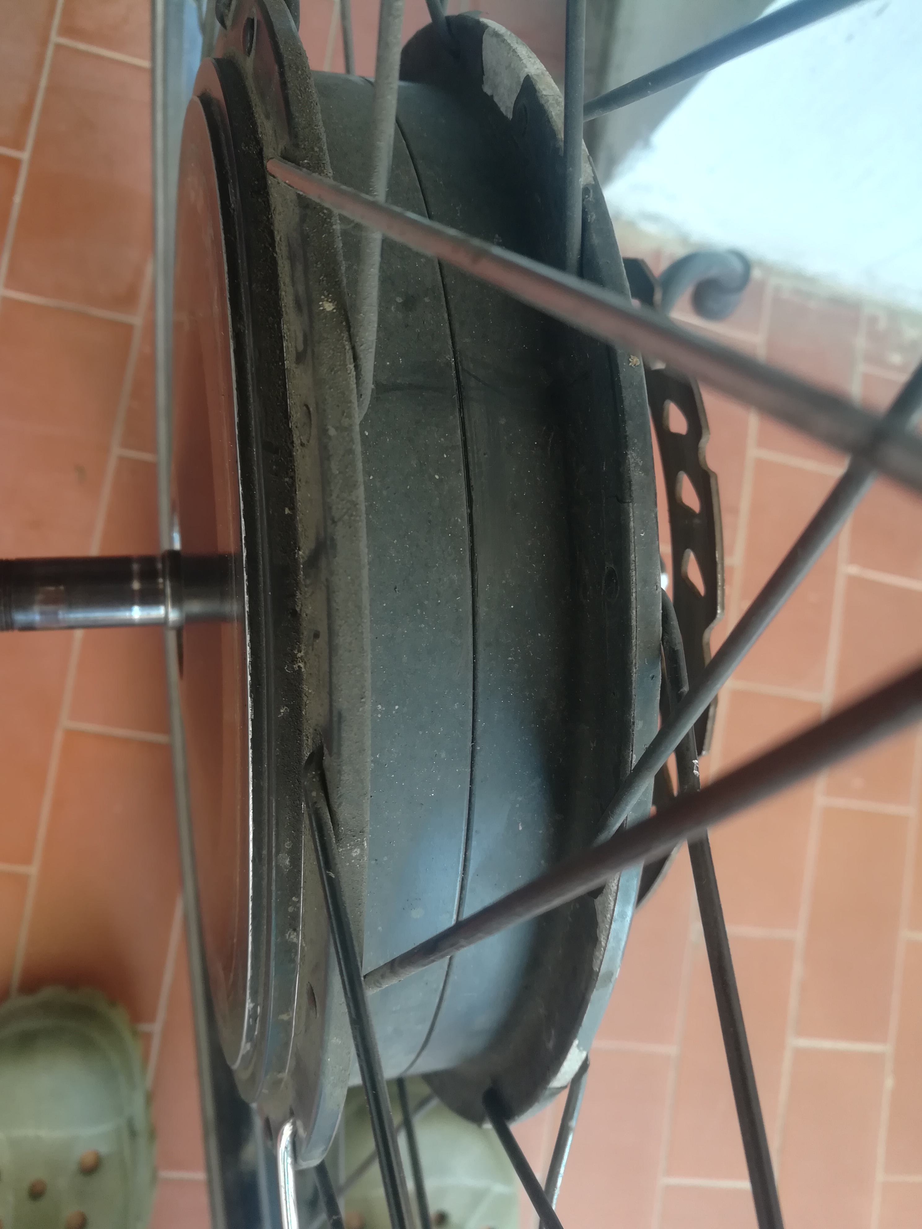

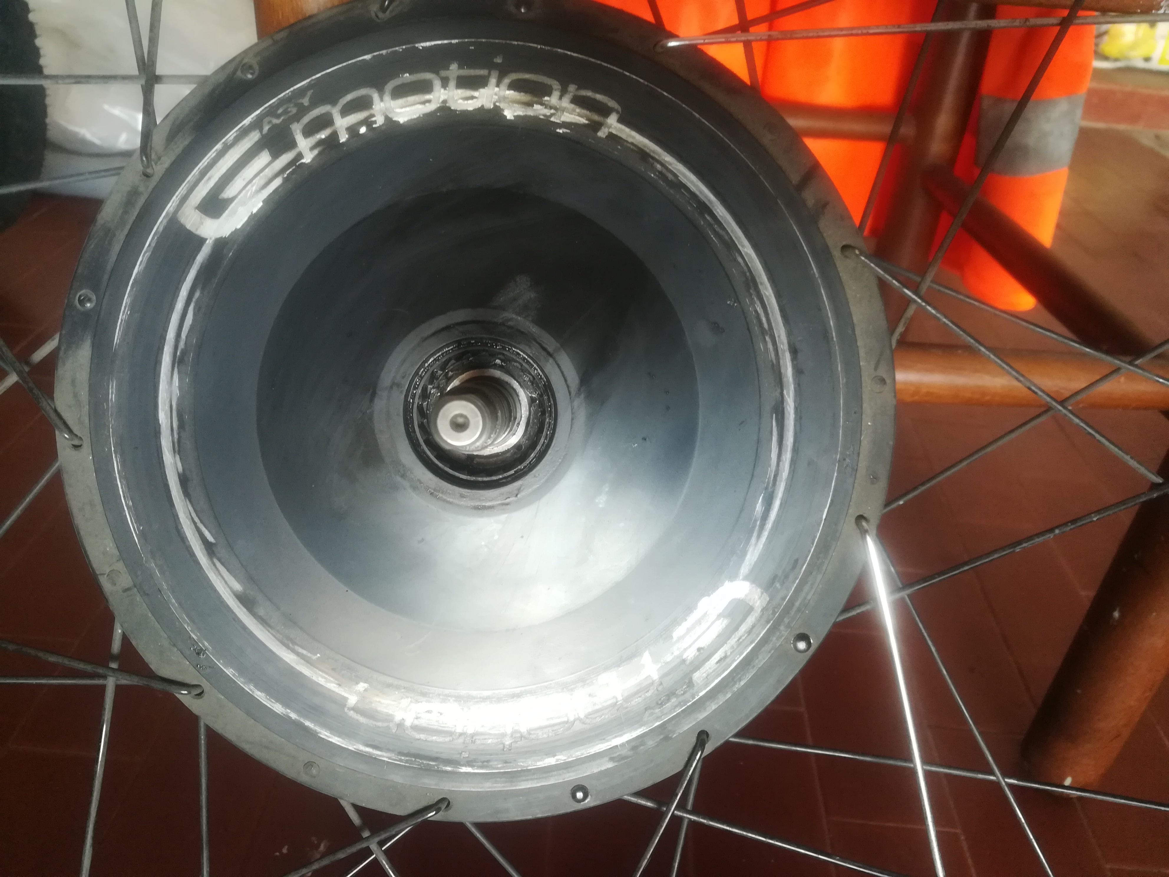

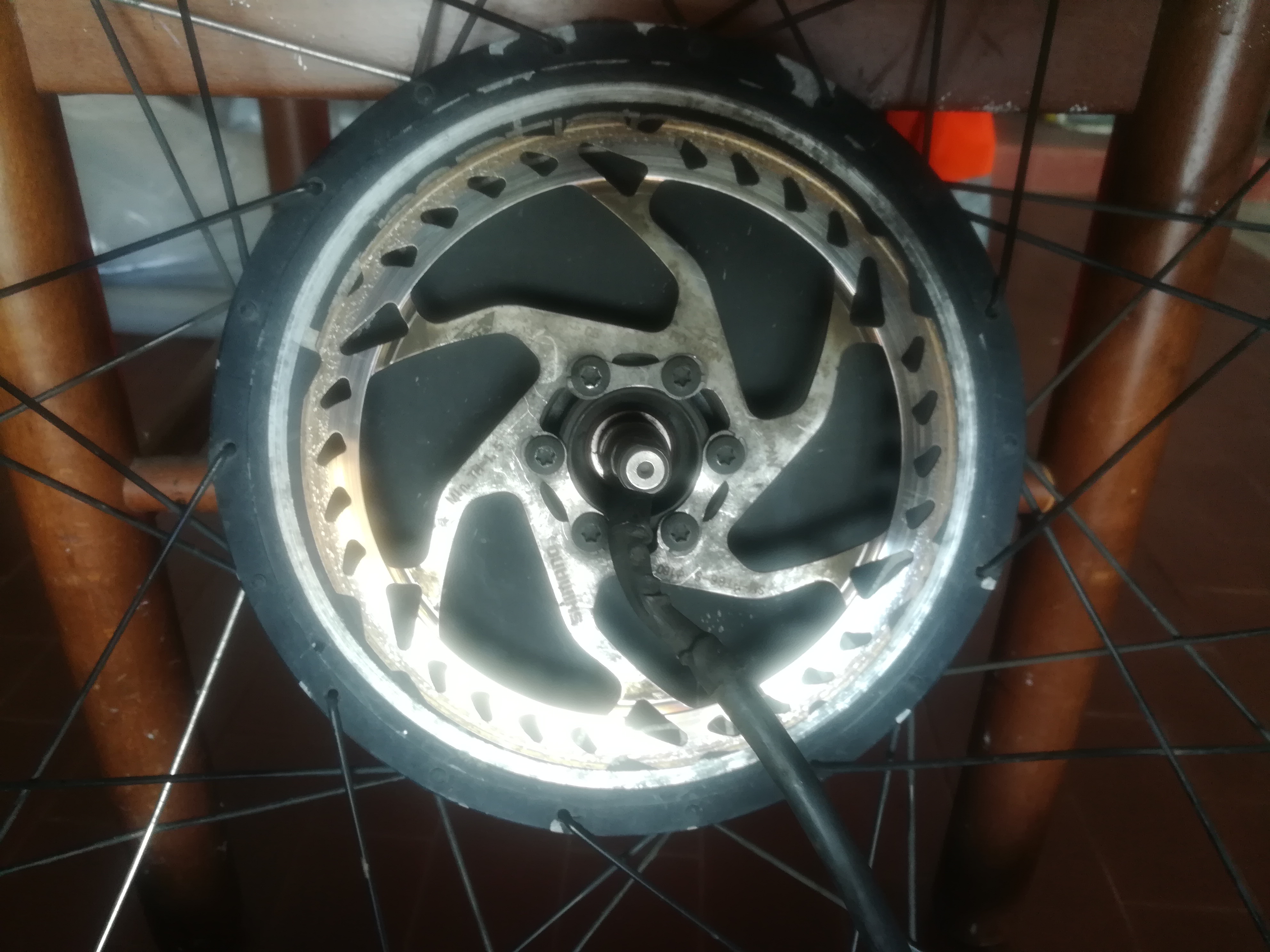

Buonasera.
ho bisogno di aprire il motore in foto. E' un hub gearless da 500w (della TDCM)montato su una BH emotion.
Stamattina su una salita ripidissima è andata in protezione. Quando è ripartita faceva un rumore tipo mitragliatrice a scatti e girava a fatica. La mia diagnosi è che sia partito almeno un sensore di hall.
Il problema è che non trovo il modo di aprire il motore. Ho tolto il pacco pignoni, ma non trovo traccia di viti (solo una fessura sulla circonferenza all'interno dei raggi. Che non si apra da li, togliendo prima tutti i raggi?!!)
Qualcuno può darmi una dritta su come procedere?
Non vorrei, per questo problema gettare una bici che risponde perfettamente alle mie esigenze.
Grazie infinite in anticipo.

Inserito il - 31/07/2023 : 09:00:33  Mostra Profilo Invia a claudio02 un Messaggio Privato  Rispondi Quotando
senza viti, a differenza del crystalite, sara' mica pressofuso?
compra un crys usato che e' grande uguale e nn si brucia.
Inserito il - 31/07/2023 : 09:50:20  Mostra Profilo Invia a Barba 49 un Messaggio Privato  Rispondi Quotando
Probabilmente si apre solo togliendo tutti i raggi, è montato a pressione ed ha un riferimento (una tacca nel metallo) in modo che i semicarter non possano ruotare sotto sforzo uno rispetto all'altro...
Inserito il - 31/07/2023 : 22:18:54  Mostra Profilo Invia a MilleMiglia un Messaggio Privato  Rispondi Quotando
Smonti la ruota poi metti il motore in una morsa, per aprirlo ti serve un estrattore, i due semi gusci sono montati a pressione come ha già scritto Barba.
Cerca su youtube che ci sono diversi video

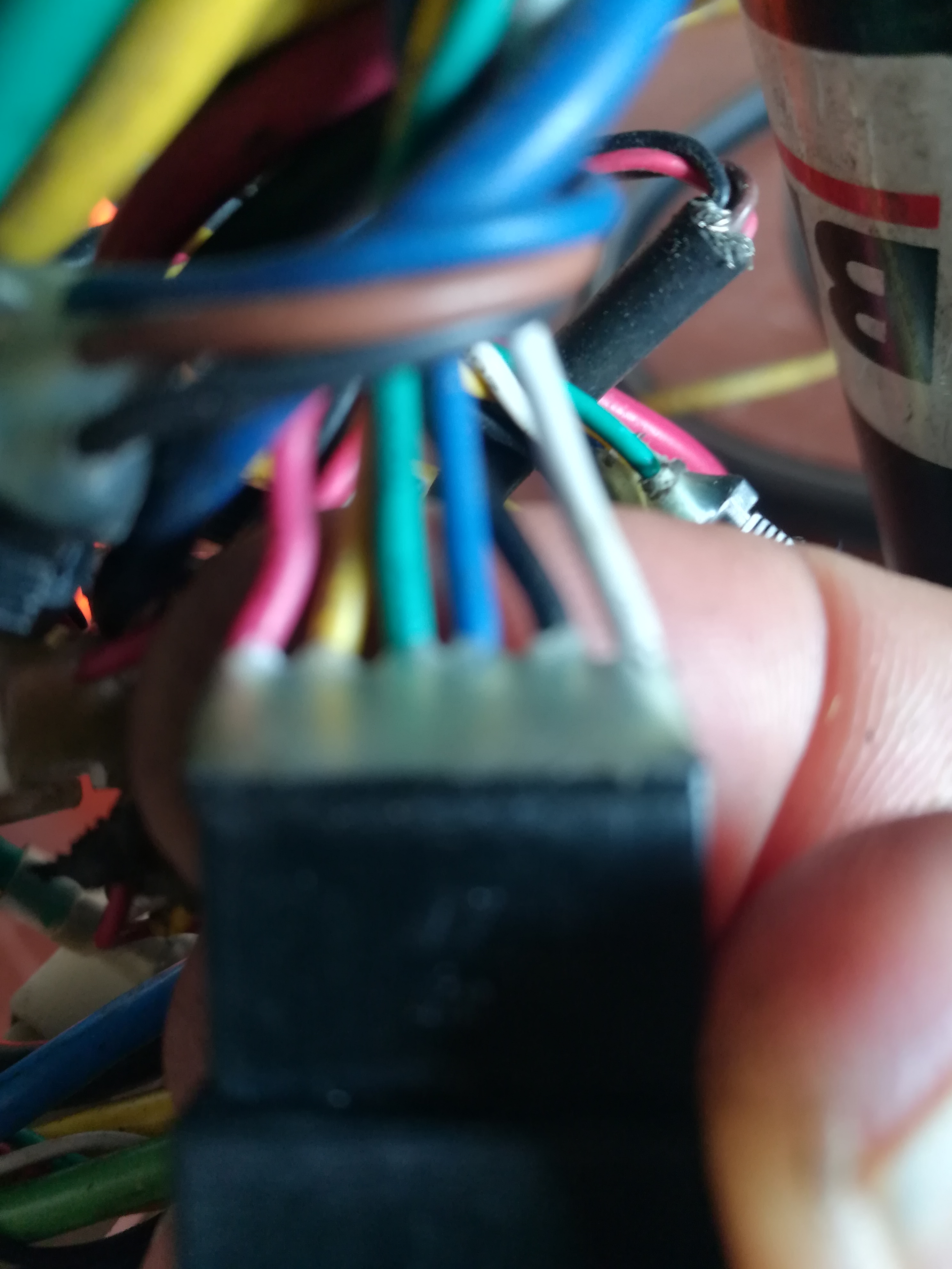

Inserito il - 12/09/2023 : 15:08:55  Mostra Profilo  Rispondi Quotando
Oggi ho fatto le prove per capire se una delle fasi è in corto, e mi pare di no. Ho fatto anche la prova suggerita da andrea, anche in quel caso nulla di anomalo.
Ritorno sui sensori di hall (come suggerito da claudio).
Rileggendo tra le varie discussioni sul forum, ho il sospetto che la mia prova sia stata fallace.
Io, ho si acceso il display, ma per verificare i cambi di tensione al muoversi della ruota, ho scollegato lo spinotto che collega centralina e motore, quindi l'alimentazione a 5v nel motore non c'era.
Mi confermate che ho sbagliato la prova?
Se si, mi aiutate a capire come posso fare altrimenti, visto che quando lo spinotto è collegato, è tutto assolutamente stagno e non trovo nessun punto per inserire i puntali del tester ?
Inserito il - 13/09/2023 : 13:35:35  Mostra Profilo Invia a Barba 49 un Messaggio Privato  Rispondi Quotando
Certo che hai sbagliato, la centralina DEVE essere collegata al motore e accesa!!!
Se non alimenti i sensori come fai a provarli??? Con i 5VDC presenti devi mettere i puntali sui cavi rosso e blu e provare a girare il motore per leggere il passaggio dei magneti, poi lo fai sugli altri due sensori!!!
I cavi per fare il test li trovi sulla centralina, li di solito sono liberi...

Inserito il - 10/01/2024 : 11:14:28  Mostra Profilo  Rispondi Quotando
Sc usate, sono un neofita, ma è possibile sapere che funzione hanno i 5 fili che escono dal motore oltre alle 3 fasi?
Antonio
ALXY77
60 Messaggi
Inserito il - 10/01/2024 : 11:31:56  Mostra Profilo  Visita l'Homepage di ALXY77  Rispondi Quotando
Sono per gli sensori di hall
Alexandru
