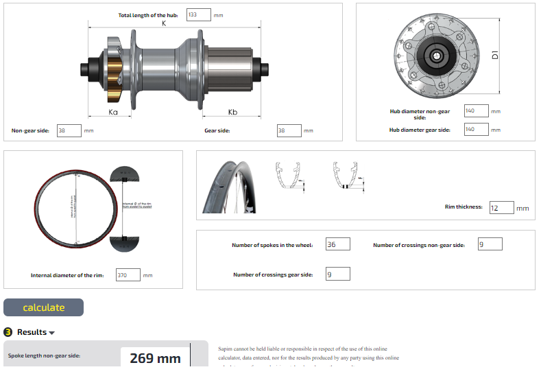

ho provato a rifare il calcolo,
con il calcolatore,
e mi esce una lunghezza completamente diversa,
adesso mi viene fuori 269 ?!?
Non riesco a capire dove sbaglio

Inserito il - 24/12/2023 : 09:03:39  Mostra Profilo Invia a aspes un Messaggio Privato  Rispondi Quotando
112,15 KB

perchè hai messo 9 come numero di incroci? io ne ho fatto 1 su cerchio da 20" e 2 in altri casi

gattone27 ha scritto:
Ciao, su consiglio di barba, io ho sempre utilizzato i raggi da 2,3mm
Per quella potenza sono più che sufficienti.
Ciao, grazie,
adesso ho un altro problema,
ho rifatto il calcolo
con il calcolatore
e mi è venuto fuori un altro valore di lunghezza.
112,15 KB
aspes
1334 Messaggi
Inserito il - 24/12/2023 : 09:35:40  Mostra Profilo Invia a aspes un Messaggio Privato  Rispondi Quotando
essendo 18 raggi per lato, incrociati in "prima" verrebbero 9 incroci per lato.
E' questo che sbaglio ?
gattone27
838 Messaggi
Inserito il - 24/12/2023 : 10:35:59  Mostra Profilo  Visita l'Homepage di gattone27 Invia a gattone27 un Messaggio Privato  Rispondi Quotando
Si, per incrocio si intende quanti raggi incrocia un singolo raggio per arrivare dal mozzo al cerchio. In genere le configurazioni più usate sono: 1, 2 o 3
Allora mi risulta 192 mm,
la lunghezza che avevo trovato in un primo momento.
E' plausibile?

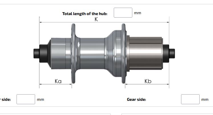

Grazie, ho riprovato con il calcolatore sapim spoke calculator che mi hai indicato,
adesso mi viene fuori la misura di 137 mm

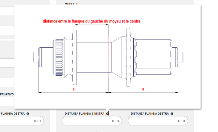

pero', mi trovo in difficolta' nella parte in cui la misura delle lunghezze del mozzo.
Non capisco se, nel caso del motore nel mozzo BAFANG 500 W con attacco a vite del pacco pignoni,
le misure < A > < A > siano quelle misurate tra la mezzeria del motore ed i bordi estremi.
Che sia attacco a filetto o cassetta il concetto non cambia, per avere una lunghezza corretta il calcolatore ha bisogno della posizione delle due battute del mozzo come specificato sul disegno sopra ovvero dove appoggia al telaio a dx e sx , vedrai che anche nel caso di pacco pignoni a filetto corrisponderà circa vicino al pignone più piccolo.
ciao
ciao

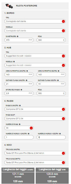

Ciao, ho ririprovato a fare il calcolo con DT SWISSE,
ma mi esce una lunghezza a sinistra di 121,1 mm ed a destra 120,8 mm.
Non credo che sia una misura compatibile per un incrocio in prima, eppure ho seguito le istruzioni passo passo del video.

SAPIM
aspes ha scritto:
Mauro71 ha scritto:
@Ciao, Grazie per il consiglio,
Scusa , hai qualche idea a proposito ?
Grazie ancora.
ciao
