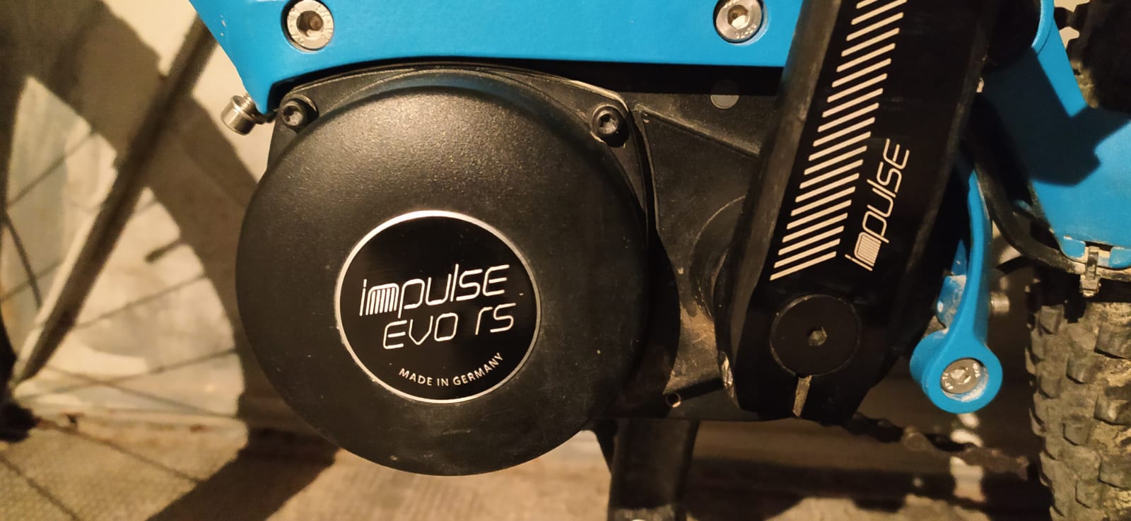

Ciao, provo a chiedere consigli in questo forum per vedere se trovo una soluzione per una bici elettrica non funzionante.
è una mtb Focus Thron con motore Impulse Evo Rs,
la bici non si accende, display e motore non danno segni di di vita, solo la batteria accende i propri led,
probabilmente è andata la scheda motore ma cercando su internet non si trovano ricambi,
allego foto del motore
Allegato: impulse evo rs.jfif
123,98 KB

ciao ,ti dico la mia , se non ne vieni fuori ,e vuoi tenere la bike , puoi valutare se ti conviene cambiare il motore o cimentarti in una trasformazione come questa ,che a occhio mi sembra fattibile .
link alla discussione recupero motore yamaha che poi di fatto non e' stato recuperato.

l'ideale sarebbe tenere il motore originale ma sarà impossibile trovare l'elettronica di ricambio,
usare una centralina brushless cinese non so quanto correttamente possa funzionare con un motore centrale,
mi rileggerò intanto la discussione del recupero motore.

L'elettronica di ricambio non esiste...puoi solo sperare di trovare il motore o il display ....
Potresti pensare di chiedere in qualche sito tedesco....spedisci il tuo e te ne ridanno uno rigenerato....
Sul fatto di adattare il motore con un altro lascerei perdere....dovresti cambiare batteria e motore stesso, forare e saldare della roba al telaio e se non hai una buona manualità, ti uscirebbe un risultato pessimo....

Aprendo il motore e guardando la centralina se si fosse bruciato qualcosa sul circuito di potenza si potrebbe anche vedere , il problema è sapere se sostituendo il componente , sempre che si riesca a leggere cosa è e a trovarlo, ma spesso non è solo lui a partire ma anche cose più delicate tipo controller....
Ma da come decrivi, sicuro che non si sia staccato il connettore alimentazione dalla batteria verso il motore , o ci fosse un fusibile , la prima cosa da fare sarebbe smontare il motore e vedere i collegamenti batteria-motore , potrebbe anbche essersi fuso un morsetto .... devi trovare un amico o qualcuno che possa almeno smontare e arrivare a vedere i colegamenti

Se il controller del modello EVO è come quello dell'impulse 2 è affogato nella resina....una bella rottura di scatole...
L'idea di farlo lavorare con una centralina esterna per me è più pratica ed economica....potresti provarlo a farlo andare con acceleratore e poi montare il PAS. Ma dovresti comunque sostituire la batteria che essendo proprietaria , lavora solo con il suo motore...

Per l'impulse2, che poi sono riuscito a ripristinare autonomamente, il noto tedesco Golla, vendeva il motore intero con garanzia della casa... https://www.pro-cycling-golla.de/ puoi provare a contattarlo e vedere se vende il tuo modello, alla fine potrebbe essere la soluzione più conveniente e con risultato certo, sia esteticamente che funzionalmente...

Dovrebbe essere questa la pagina che ti interessa
https://www.pro-cycling-golla.de/E-Bike_Ersatzteile/Antriebe/IMPULSE_EVO/Motor_und_Zubeh%C3%B6r.html
certo che spendere quasi 600 euro girano le scatole, quando magari è un problema di un componente di un paio di euro.
questi lo riparano per 250 sterline
https://www.ebikemotorcentre.com/repair-overhaul-service/
però sembra che funzioni solo in UK.. bisognerebbe chiedergli
non è che potrebbe essere un problema di display? Qui sembra che lo potresti trovare
https://www.ebike24.com/impulse-spare-parts

Questi fanno la revisione meccanica per il problema agli ingranaggi che ho avuto anche io sulla mia, riparazioni differenti immagino di si ma da vedere i costi... dopo la brexit non servono più il resto d'europa, ma hanno dei corrispondenti in ogni paese... da quello italiano ho pagato ben più di 200€ un singolo ingranaggio che ho montato da solo.
Insomma, non sapendo quale sia il problema con 500€ hai una bici nuova con motore in garanzia
domanda, ma sicuri che sia il motore? potrebbero essere cavi interrotti da qualche parte, il display, mille altre cose... quando è sorto il problema? ci sono indizi su cosa possa essere? hai aperto qualcosa per renderti conto?

Che l'elettronica del motore impulse ti molli di punto in bianco mi sembra strano...io andrei ad indagare anche su qualche collegamento...

1931 Messaggi
Inserito il - 22/02/2023 : 08:49:48  Mostra Profilo Invia a windfire un Messaggio Privato  Rispondi Quotando
La scheda è resinata. Non vedrai praticamente nulla.
enrikez ha scritto:
spendere oltre 500€ per il solo motore supera il budget che avevo in mente, la storia è un pò lunga ma i cavi sono stati controllati, inoltre non ho la certezza assoluta che il problema sia solo il motore e il resto, display e batteria siano a posto..
cmq appena riesco apro il motore e metto un paio di foto della scheda, probabilmente non servirà a nulla ma a parte il tempo non mi costa niente.

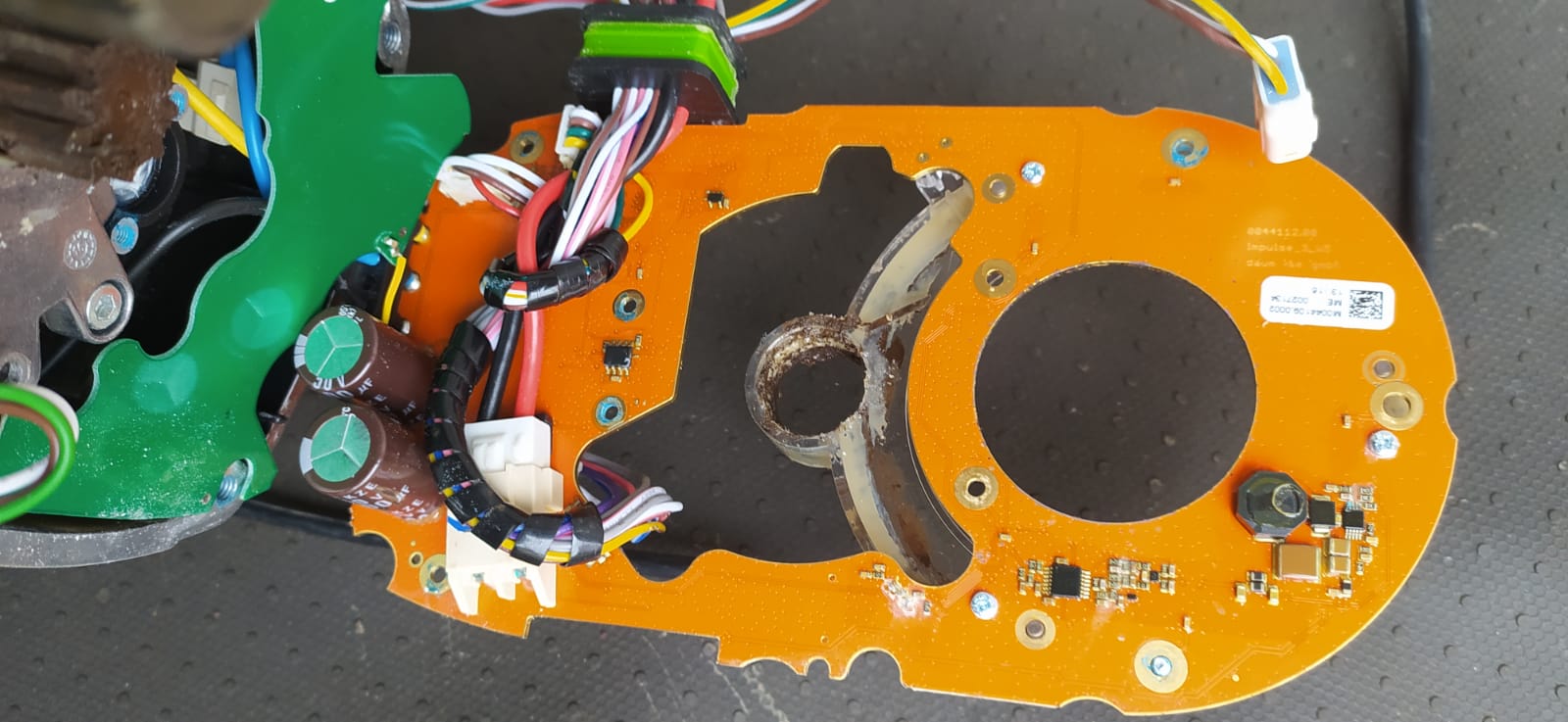

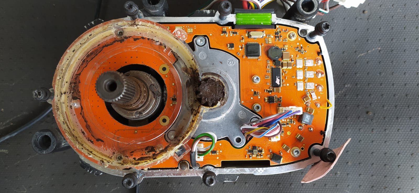

Ciao, allora ho smontato mezza bici..,
aperto il motore e ora posto un paio di foto della scheda:
201,74 KB
142,23 KB
Non so se può "aiutare" ma ho notato che quando attacco la batteria si sente un piccolissimo brusio sia all'interno della batteria sia in questa zona del circuito del motore:

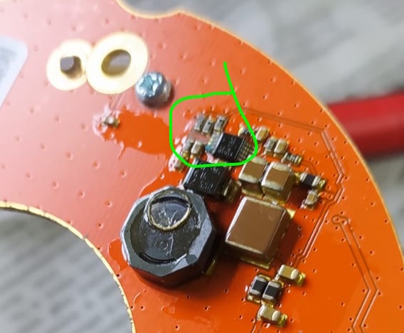

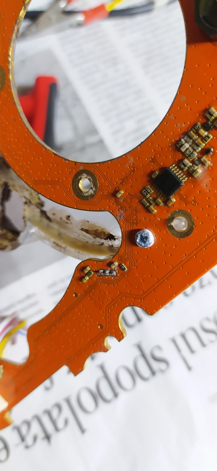

Inserito il - 26/02/2023 : 21:34:53  Mostra Profilo Invia a enrikez un Messaggio Privato  Rispondi Quotando
dove c'è la patina bianca sono 3 piedini,
rimetto foto dopo puliza con alcol
96,73 KB
il ronzio sembra provenire da qui però, poi magari non c'entra niente..
97,36 KB
3viso Citybike
GR61
254 Messaggi
Inserito il - 27/02/2023 : 08:23:11  Mostra Profilo  Rispondi Quotando
Quella patina non dava noia tipo corto o quasi , era dovuta ad umidità ? hai riprovato ora ?
Ma anche quella testa della vite sopra quel connettore ha problemi di ossido ?

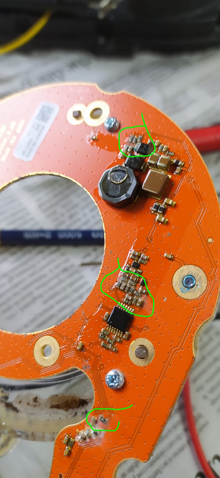

son da controllare se non si son fritti per un cortocircuito.
da quel che si vede vi son almeno 3 zone (ti allego la foto )
152,76 KB
che i componenti accerchiati..non han un bel aspetto! a me sembra che han avuto un corto e potrebbero essersi danneggiati van controllati da qualcuno che sà come metterci mano.

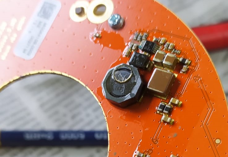

enrikez
37 Messaggi
Inserito il - 28/02/2023 : 23:02:47  Mostra Profilo Invia a enrikez un Messaggio Privato  Rispondi Quotando
Immaginavo che per riparare la scheda ci vorrebbe un mago/chirurgo in grado di fare miracoli...
cmq il ronzio che accennavo precedentemente mi sembra arrivi da qui, uno dei componenti dovrebbe essere un DC/DC step converter,
quindi potrebbe essere un regolatore di corrente che se saltato non alimenta il resto dell'elettronica,
ma anche solo trovare e poi sostituire questi componenti è un impresa

e comunque a dirla tutta anche da questa foto....
201,83 KB
a guardar x bene sia il pignone del motore sia l'asse del movimento centrale dove si intravedono gli innesti della ruotalibera... si vede bene che è penetrata acqua e ha trasformato quello che era una volta grasso in melma marrone. di certo tutto questo non preannuncia purtroppo nulla di buono secondo me.

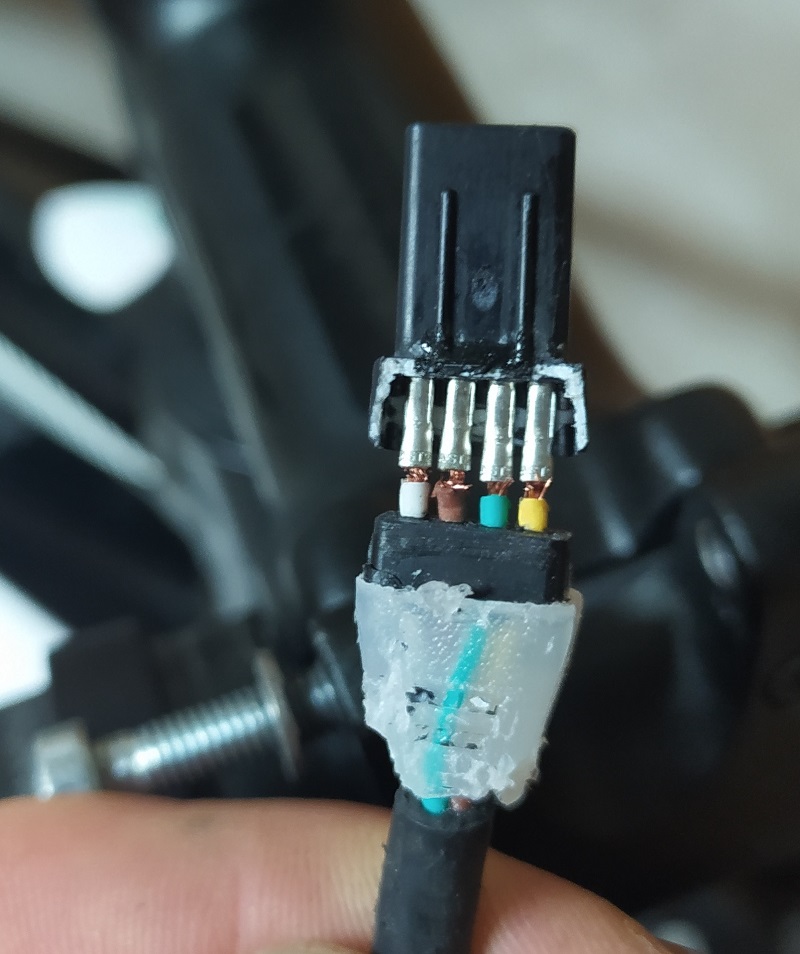

Ciao a tutti, volevo aggiornarvi che la bici è tornata a camminare,
alla fine cercando in rete ho acquistato dal territorio germanico un motore usato,
ora funziona tutto, batteria, display con previsione dei km di autonomia in base all'assistenza che si scieglie,
quasi tutto bene l'unica cosa è che la spinta confrontata con altra bici è meno presente,
praticamente anche sforzando sui pedali difficilmelte la scala di potenza sul display supera metà tacche,
(di contro l'autonomia in km soprattutto in eco è quasi esagerata), purtroppo anche cambiando inpostazioni nel menu del display cambia poco.
Ho dovuto inoltre riparare la spinetta del display che si era danneggiata, metto foto se a qualcuno serve la sequenza dei fili.
