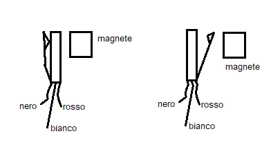

C'è un sensore che viene azionato da un magnete che in teoria, secondo me, dovrebbe interrompere l'alimentazone al motore e funzionerebbe all'incontrario dove sarà lo sbaglio? Se invertissi la polarit' non credo che cambi qulcosa il sensore dovrebbe essere on/off giusto?
Dovrò smontare il freno e vedere se il sensore è al posto giusto? o è così che deve funzionare?

Mi viene un dubbio: forse qualcuno dopo la caduta ci ha messo le mani, invertito la fase e mondato a rovescio il sensore di frenata, quando ho tempo smonto il freno e vedo.
L'ho immaginato fatto così:

che dici @Barba 49 sbaglio qualche cosa?

Inserito il - 05/08/2023 : 14:23:22  Mostra Profilo Invia a Barba 49 un Messaggio Privato  Rispondi Quotando
Dipende da quale sensore viene usato, se è a due contatti ovviaamente è inutile invertire le polarità, se invece è ad effetto Hall (tre contatti) allora il tuo ragionamento è valido.
