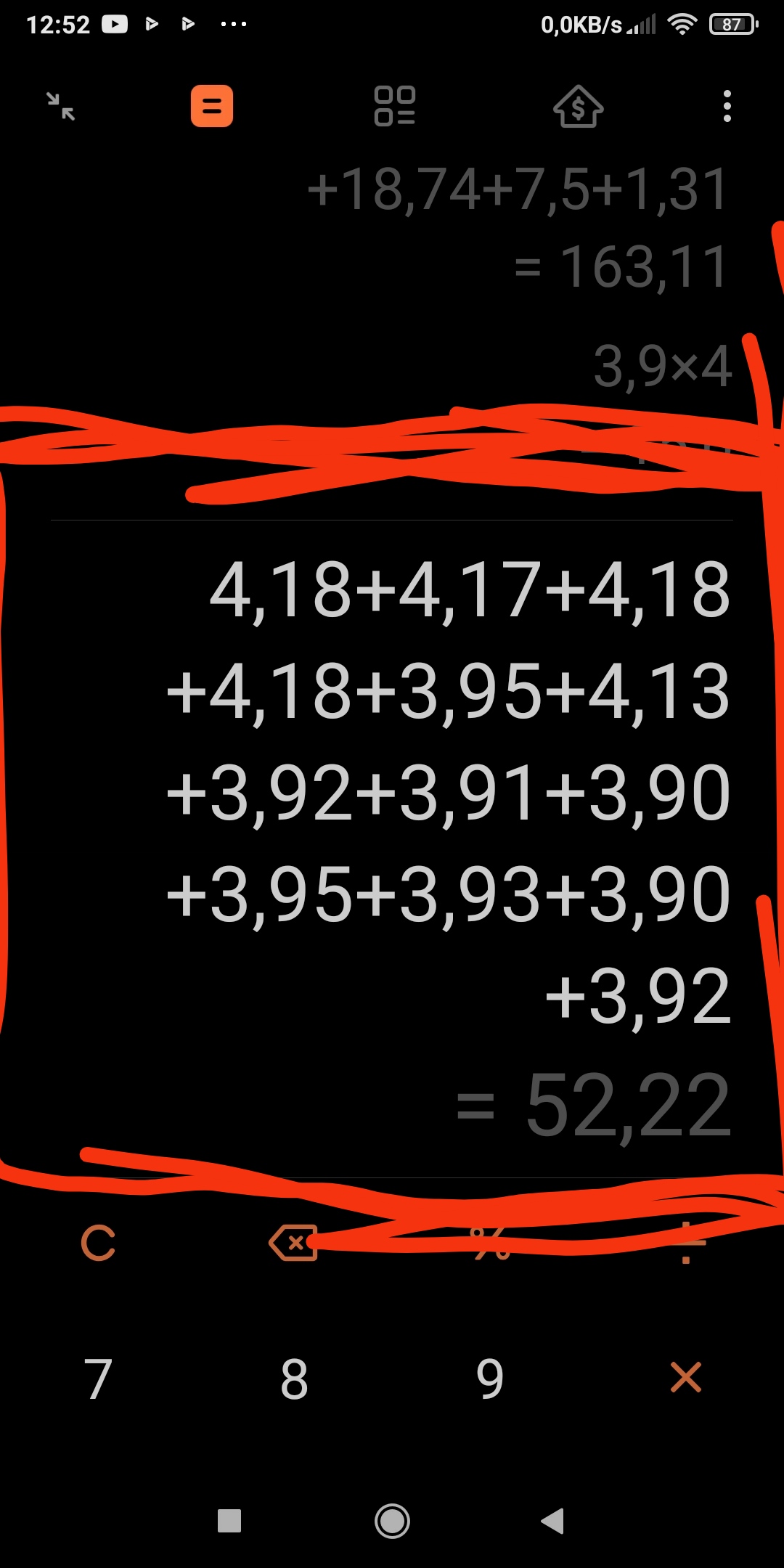

Salve a tutti, ritorno alla carica con questo argomento della batteria che non si ricarica più come dovrebbe. Mi aveva già risposto tempo fa Andrea 104 e lo ringrazio. Praticamente dopo una ricarica la batteria divento caldissima, non l'aveva mai fatto e non l'ha più fatto dopo. Praticamente dopo questo surriscaldamento che ci è voluto diverse ore a raffredare la carica non supera i 52,2V e conseguente dimezzamento dei km percorsi (circa 40) quando è successo aveva fatto circa 5000km e pagata 231euri ottobre 2019 48V 13AH con celle LG. Io ho aperto la batteria per vedere se c'era qualcosa di scaldato ma non si nota niente e non puzza di bruciato quindi ho misurato i 13 gruppi e allego i dati e tornano con quelli visualizzati dal display. Quindi se dopo 5000km una batteria con celle LG non va più mi conviene comprare quelle più economiche al 100% cinesi e poi che sarà la BMS o le celle difettose? Comunque buttare una batteria perché qualche cella non va mi sembra uno spreco...alla faccia dell'ecologia!

provo a mandare gli allegati
245,89 KB

Ha le celle completamente sbilanciate, le tensioni debbono essere tutte identiche, al massimo possono esserci differenze di 0,02V e non di più: Nella tua si passa da 3,9V a 4,18V quindi la batteria non può funzionare!!!
