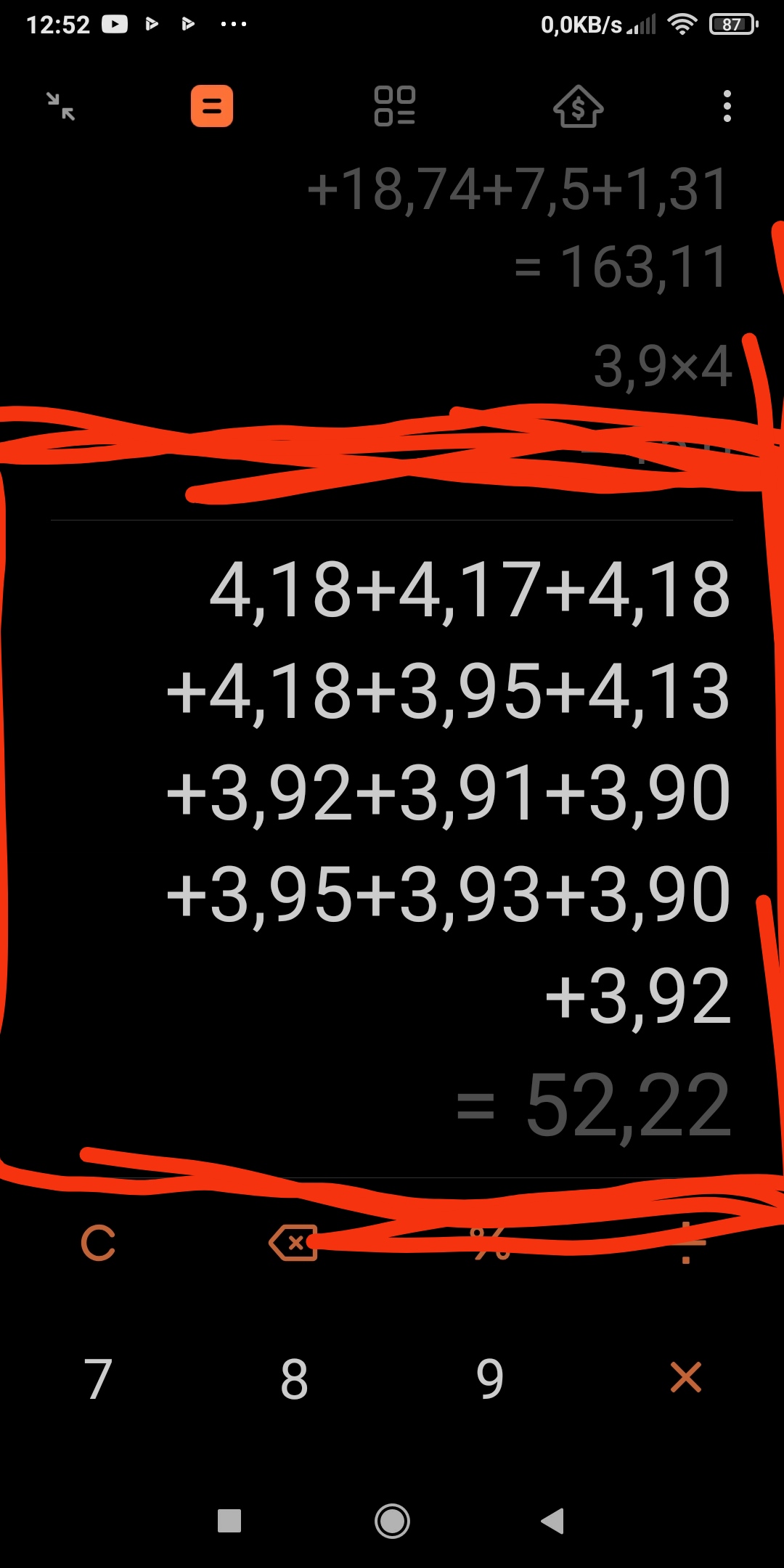

Salve a tutti, devo rifare la discussione perche al momento dell invio si è cancellato tutto. Ci avevo messo 1 ora a scrivere. Avevo posto la discussione tempo fa e mi aveva risposto anche il grande Andrea104. Dopo la ricarica la batteria era caldissima come non era mai successo e che poi non è più successo. Dopo questo la tensione non va più di 52,2 la batteria è 48V 13AH celle LG 5000km comprata ottobre 2019 a 231 euro. Praticamente dal giorno successivo i km percorsi si sono dimezzati (circa 40). Ogni 5000 ci vuole 300 euri di batteria? Mi costa meno la macchina! Forse se compravo quella con celle cinesi al 100% durava di più. Comunque l'ho aperta per vedere se c'era surriscaldamenti ma visivamente tutto a posto. Ho misurato la tensione dei gruppi delle celle e la somma corrisponde a quella visualizzata a display. Quindi o è il BMS o le celle difettose, però cambiare tutta la batteria per questo mi sembra un grande spreco...alla faccia dell'ecologia! allego foto

La somma delle singole tensioni conta poco, devi trovare i gruppi TUTTI alla stessa identica tensione, altrimenti hai un problema! Sono ammesse solo piccolissime differenze di tensione...
Si barba le ho misurate per vedere la differenza fra loro e quelle più basse di volts sono la maggioranza. Ma il bms non dovrebbe anche bilanciare se fosse fatta bene? Ci sta che sbaglio #129300;

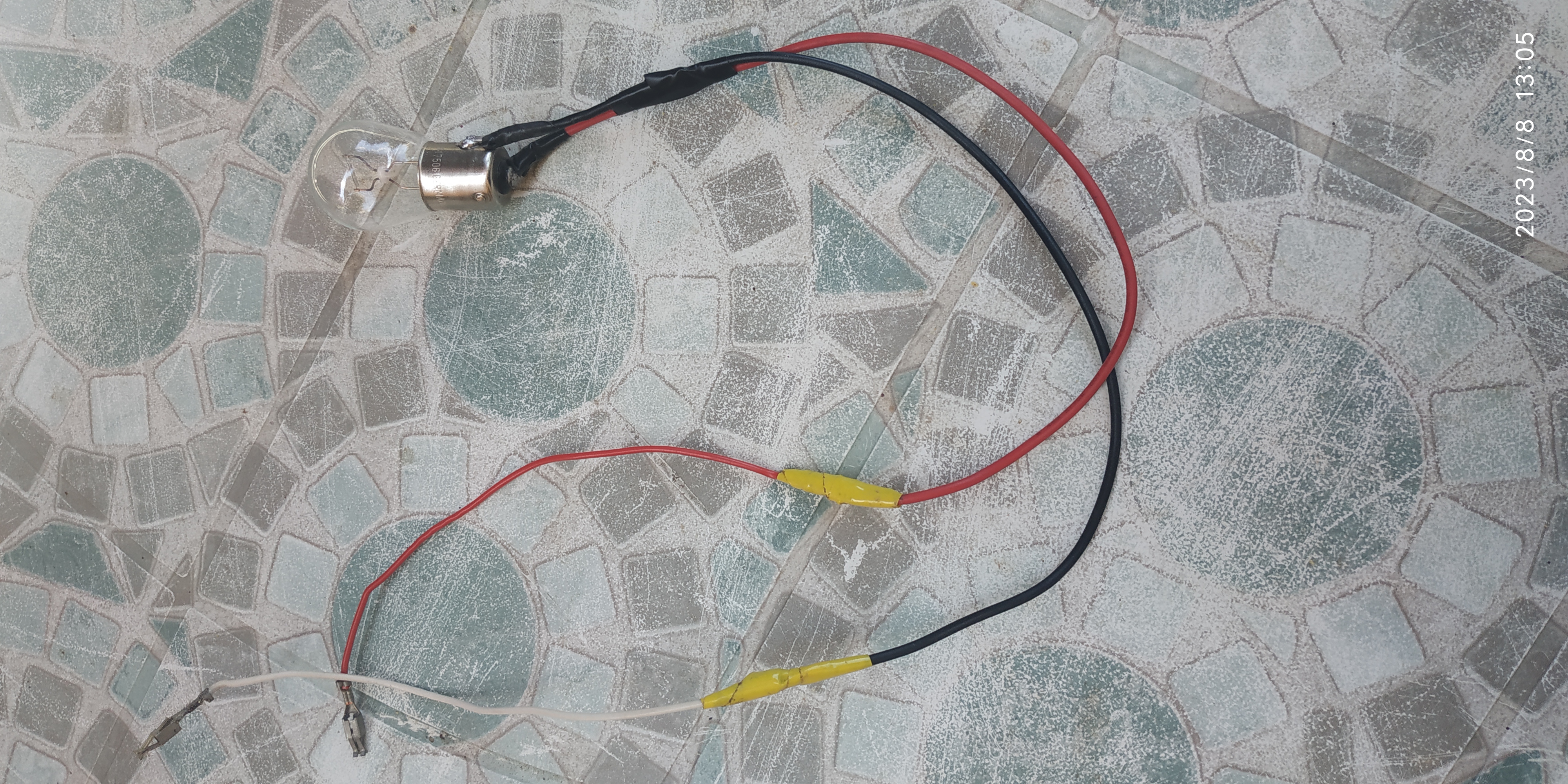

Che grado di esperienza hai in elettronica? Io proverei con una lampadina auto e 2 fili a scaricare i gruppi di celle che sono sopra 4v fino a portarli a 3,9v e poi ricaricherei. Ci vuole MOLTA cautela e molta pazienza... se non ci sono danni la batteria recupera capacità. Non la ricaricare così com'è, se il bms è scarso potrebbe spingere le celle cariche sopra i 4,2v e scaldano e si rovinano. Oppure spedisci la batteria a un esperto e la fai controllare. Ha quasi 4 anni non è moltissimo ma per molte batterie è una vita media.. la batteria della mia levo durò 2 anni e 6 mesi, 800€, naturalmente vendetti la bici senza batteria... ho la stessa tua batteria con celle cinesi e dopo 5 anni funziona bene, va un po' a fortuna...
Diciamo che in elettronica me la cavo avendo lavorato tantissimi anni nel settore auto. Il fatto di scaricare con una lampadina i gruppi di celle più alti di volts e portarli uguali a quelli più scarichi è proprio un'idea che mi era venuta stamattina e lo farò appena posso e se rimedio tanto meglio se no la compro nuova con celle cinesi dato che questa con celle lg mi ha fatto questo scherzo.

Ecco l'aggeggio #128516;

Da quanto watt è quella lampadina? Non vorrei che ci metti una vita... comunque prova lentamente le scarica..
sono 20 o 21watt ma non c'è l'ho ancora attaccata perché non ho avuto tempo. Nel frattempo si è allentato la pedivella sx che si era allentata tempo fa'. Praticamente ho visto che non dipende dalla vite a brugola ma dalla pedivella stessa che si indebolisce nel quadrello e poi lo puoi stringere come vuoi ma si riallenta. L'alluminio del pedale è di pessima qualità, non regge la fatica. Ora ci ho messo la sua originale che c'era prima della trasformazione e in questa la vite blocca bene. Staremo a vedere.

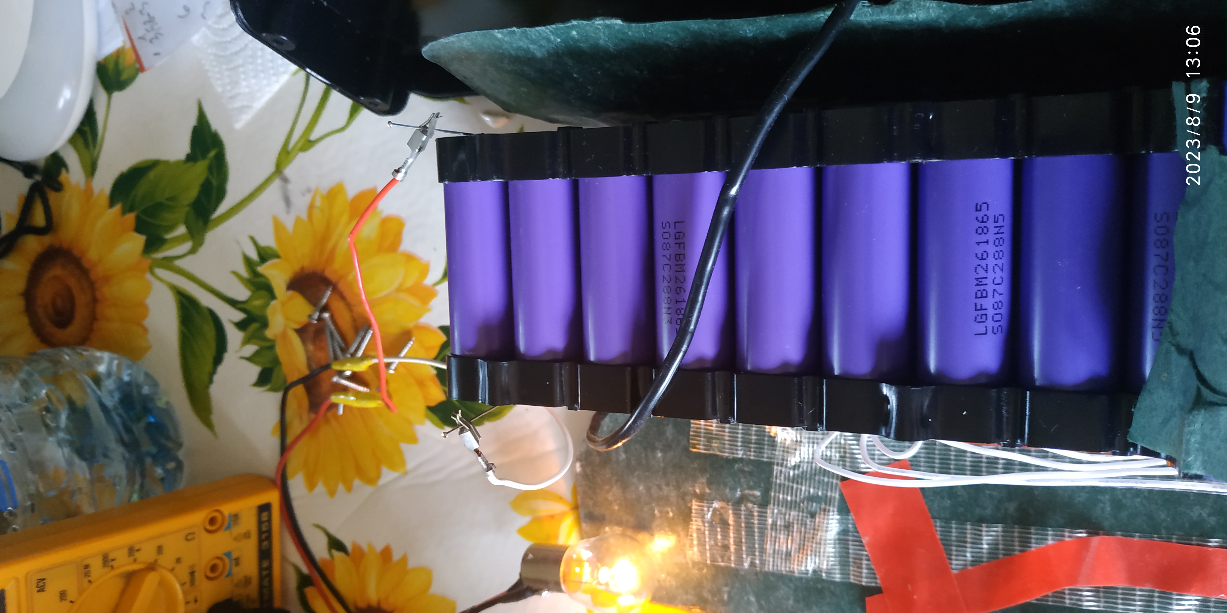

Esatto Andrea ci ho anche leggermente pedalato che non ne potevo farne a meno.#128522; Comunque mi sono messo a scaricare le celle...ma senza furia#128516;

Inserito il - 10/08/2023 : 10:34:21  Mostra Profilo Invia a andrea 104KG un Messaggio Privato  Rispondi Quotando
Ottimo, non so quante ore ci vogliono bisogna fare delle prove stando in zona..
Comunque NON È DA IMITARE ASSOLUTAMENTE perché così come l'ho attaccato io con due spille le probabilità che ti ESPLODE IL TUTTO IN FACCIA CON UN CORTOCIRCUITO SONO ALTISSIME anche facendo attenzione. Oserei dire più alte della buona riuscita.
