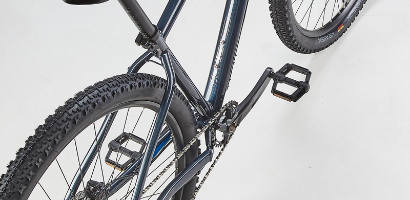

Buonasera, qualcuno di voi ha mai provato ad installare il Tonghsheng su questo modello di bici Decatlon? A mio avviso ha delle caratteristiche interessanti dato il prezzo .
1) Telaio con attacchi per eventuali parafanghi ad uso cittadino
2) Forcella da 120 ad aria con il controllo del ritorno
3) Perni passanti (quasi nessuno a questi prezzo e categoria)
4) 12,5 ........... contro i 14 di quasi tutti
5) 3 Dadi borraccia nel verticale
Il movimento centrale è da 73 mm ed avendo 10 velocità e potendo ospitare gomme generose il carro sporge un po e nn ho la certezza che il motore non tocchi sul telaio, non potendo spessorare nel caso.

Parlo per il tsdz2.. il carter motore ha esattamente le dimensioni di una corona da 34 denti... se quella montata è una 34 e c'è un po di gioco ci va.. se è una 32 o più piccola avrai problemi

Sul sito decathlon risulta essere una corona 30 denti

Si quella montata è una 30 e può montare fino a 32, però forse il motore sporge appena di più e magari potrebbe starci se corrisponde ad una 34. Però è vero che il movimento è uno shimano che sporge pure lui.... Non so..
